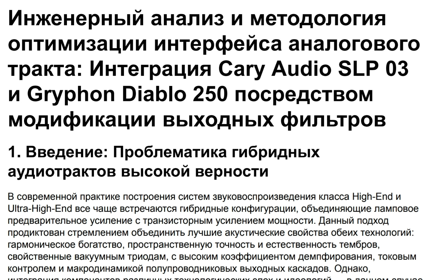

А вот тут у меня засада. Потеря низа в паре с Diablo 250 (RCA = 8 кΩ) определяется выходной связующей ёмкостью SLP-03. На выходе 1,0 мкФ → Гц, на 20 Гц −2,7 дБ (заметное «подсушивание» самого низа). Надо ставить 3,3 мкФ → Гц, на 20 Гц −0,34 дБ

Пос. У всех Cary 03, 05, 98 выходное моделсопротивление 400, 440, 500 ом. Как смена поможет?
А и не буду менять. Сделаю upgrade и успокоюсь.
Вот нормальная смета
SLP-03 upgrade .pdf (238,9 КБ)

Решил до системного upgrade решить хоть эту проблему.
Улучшение НЧ Cary SLP 03 с Jantzen.pdf (203,5 КБ)

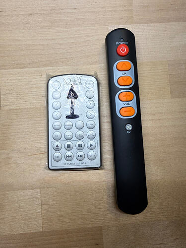

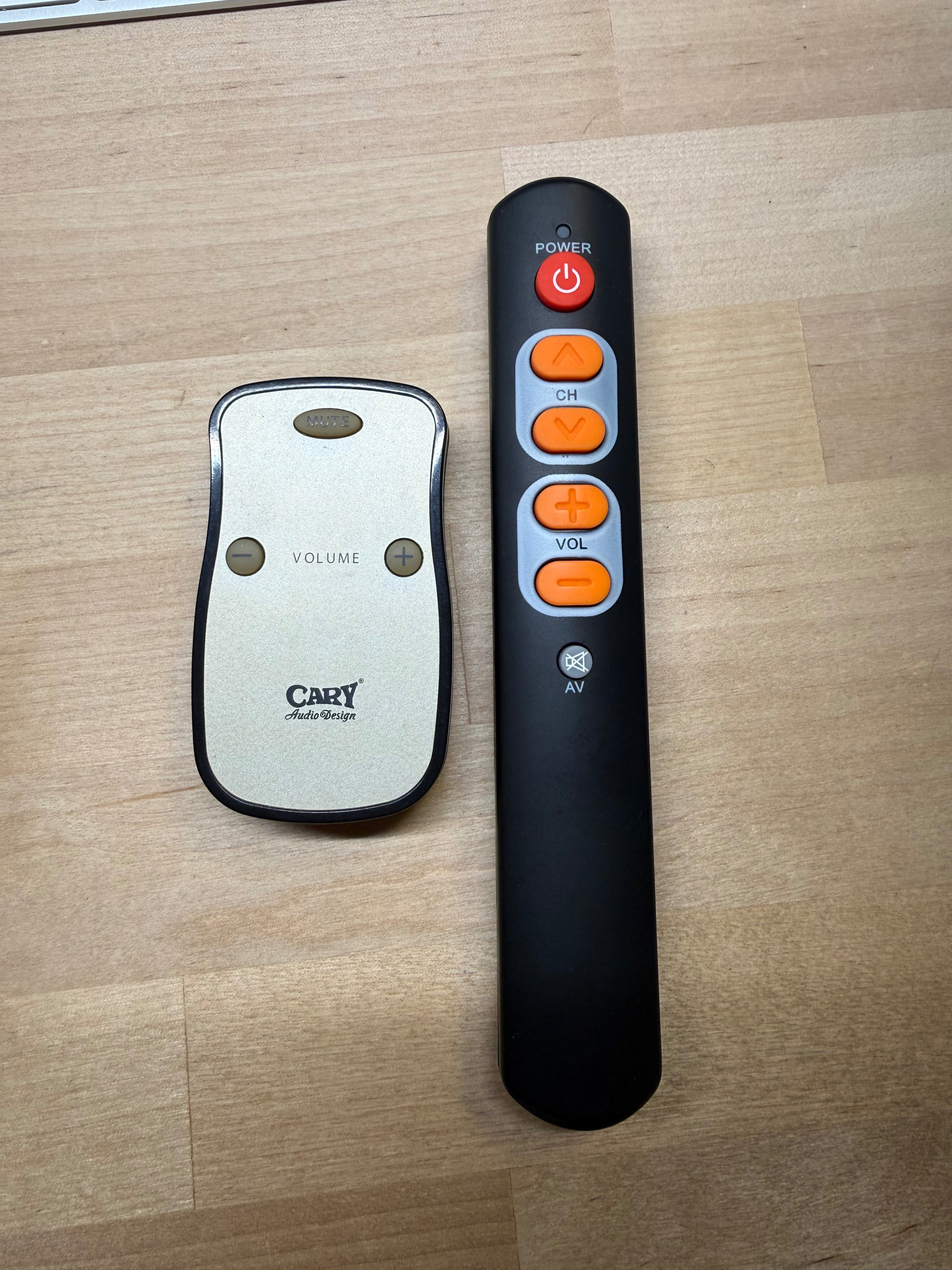

Поделюсь соображением про ПДУ. Очень большой смысл имеет покупка на Али за ≈200₽ пульта и его прошивка. Правда для этого необходим полный пульт.
В итоге на ДУ будет яркость дисплея, селектор, громкость и тишина. Да и удобнее он и заметнее.
