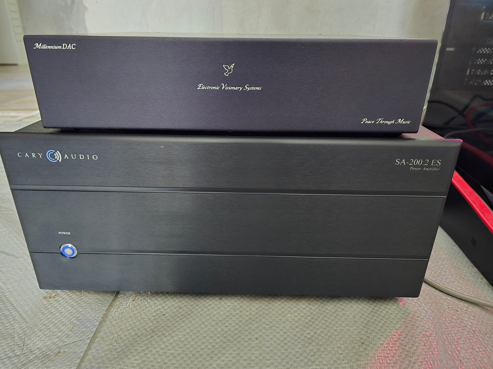

Всем доброго времени. Моя история с Cary Audio началась с покупки SA-200.2, первая версия. Читая форумы, отмечался он с положительной стороны, контора не слишком известная в нашей стране, Кери и Кери, не Макинтош который занял свою армию поклонников, и Аккуфейс и тд. И вот одним вечером появляется объявление о продаже, решил взять на пробу, аппарат пришёл, привёз, открыл коробку, черный, большой, тяжелый монстрик, первое включение после Yamaha PX-3, сразу привела в шок! Феноменальная детальность, точность и филигранная прорисовка тембров, чистая мощь, музыкальность и соразмерность. Все на своих местах, слушать одно удовольствие, и это без преда! Аппарат был вскоре продан, но любовь осталась, и вот спустя годы куплен уже новенький SA-200.2 ES! Опять удовольствие в каждем треке, мощно, точно, размах и драйв! Теперь в будущем планируется замена силовых, покупка преда, всем счатья!

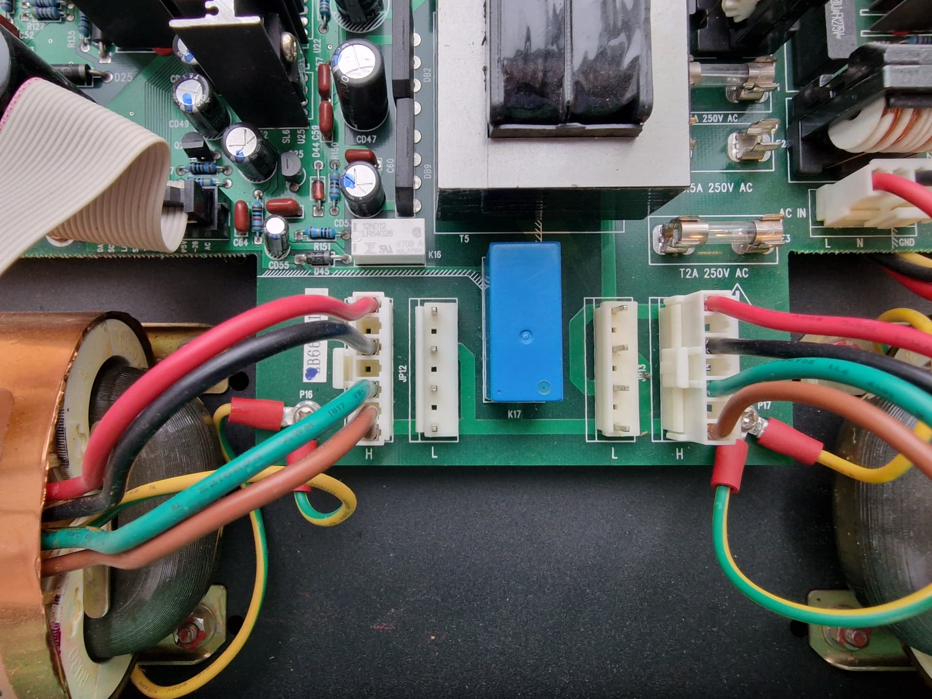

А они переключаются на 230В 50Гц?
Изначально хотел так и сделать, купить из штатов бу, написал в Cary Audio письмо, как перевести на наше питание, ответ не получил, в итоге купил новый, на сайте Cary Audio указано что работает от нашей сети, но как и что не знаю…
У них вроде во всех аппаратах есть переключение на 230В, но м.б. проблема из-за частоты 60Гц. У приятеля была такая проблема с DMS-550.

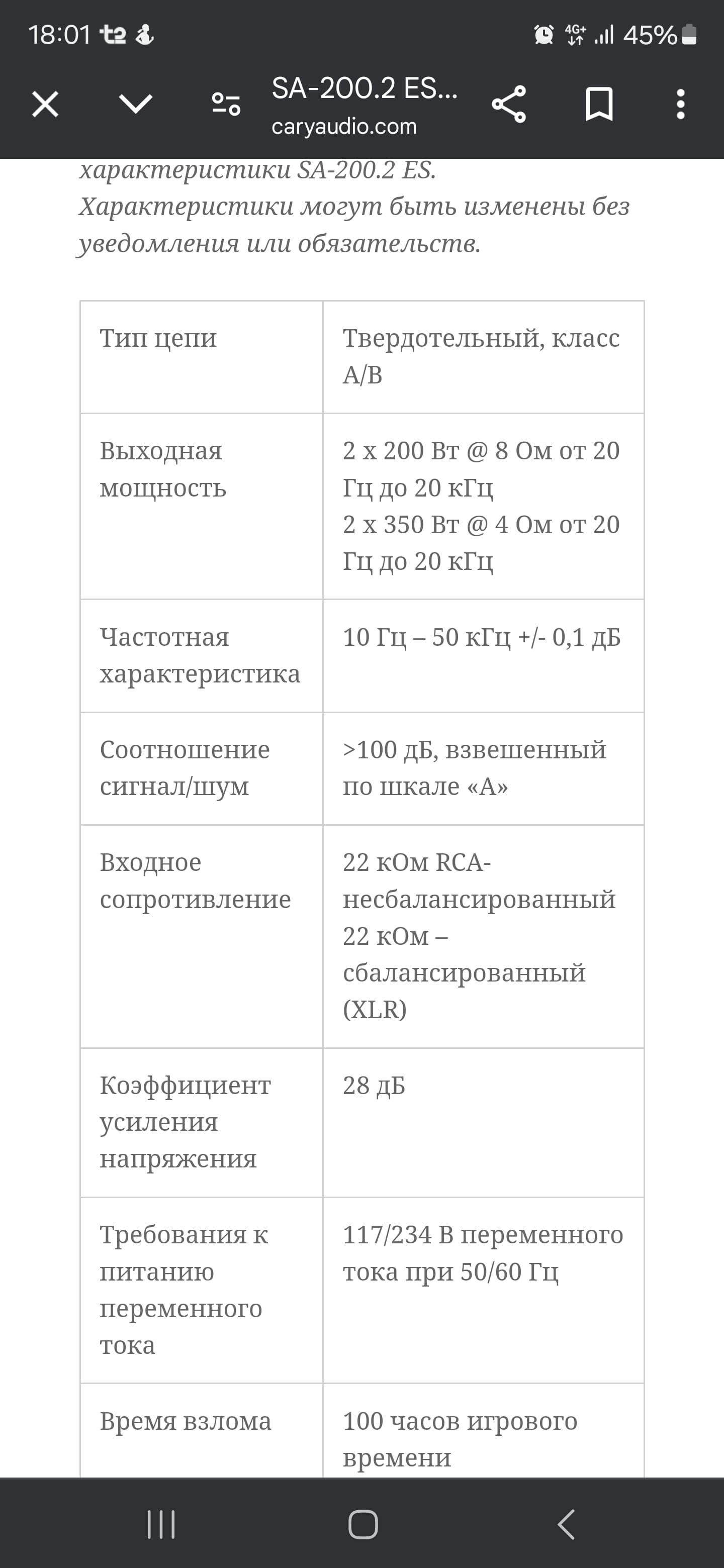

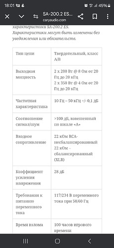

С учётом моей акустики 300вт на 6ом, правильно ли можно посчитать что SA-200.2 ES выдаёт как раз 300вт на 6ом?
нет
Как правильно просчитать?

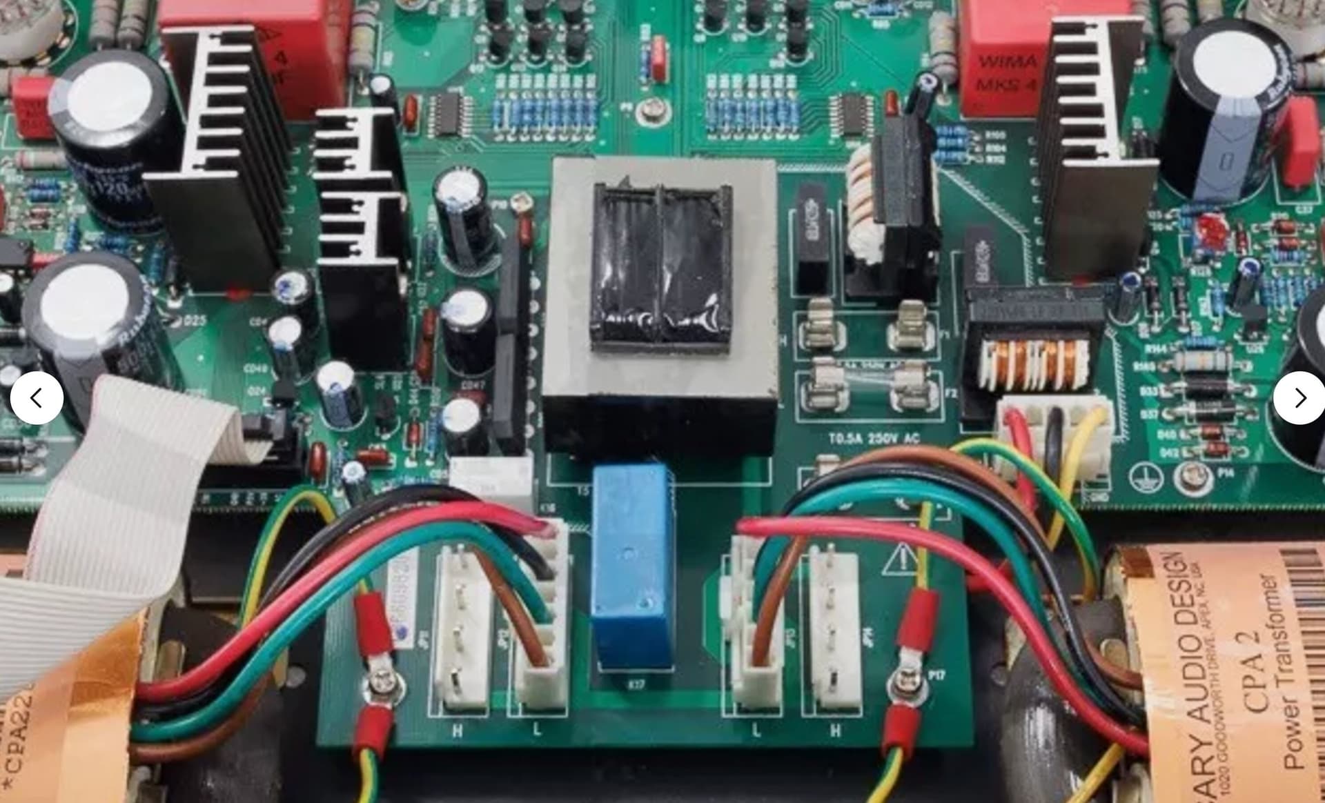

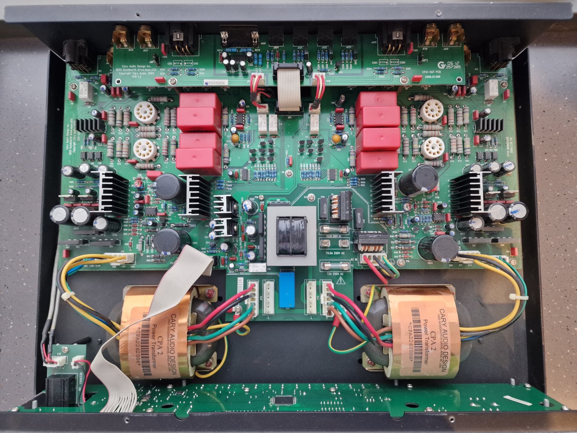

У меня как раз slp-03. У него переключение устроено следующим образом:
Это положение High, для нашей сети.
А вот это для американцев:
Супер! Благодарю, как Вам пред?
Предохранитель не забудьте еще переставить))
