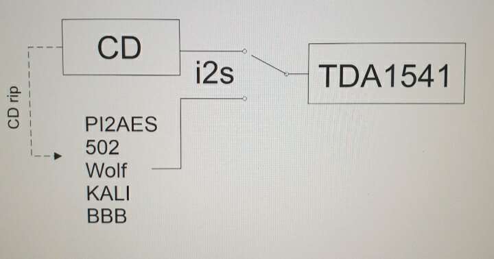

Сравнивали выброс i2s с бигля и spdif с Малин? Или i2s там и там?
да , меня интересует в основном наилучший i2s. I2S…и там и там. Это ведь и есть суть и основа для тогоже спдиф. И для того чтобы уловить разницу считаю оптимальный подход. Т.к. исключает влияние передачи спдиф, конвертация, приёмника… кабеля… Есть файл, стрим, вот его i2s, который у все источников в идеале должен быть одинаковы! Что на практике не так. Дальше сразу в мультибит. Вот и весь тест, даже особо напрягаться не стоит, слышно что играет а что нет. Т.к. сравнивается с i2s с CD :wink:
