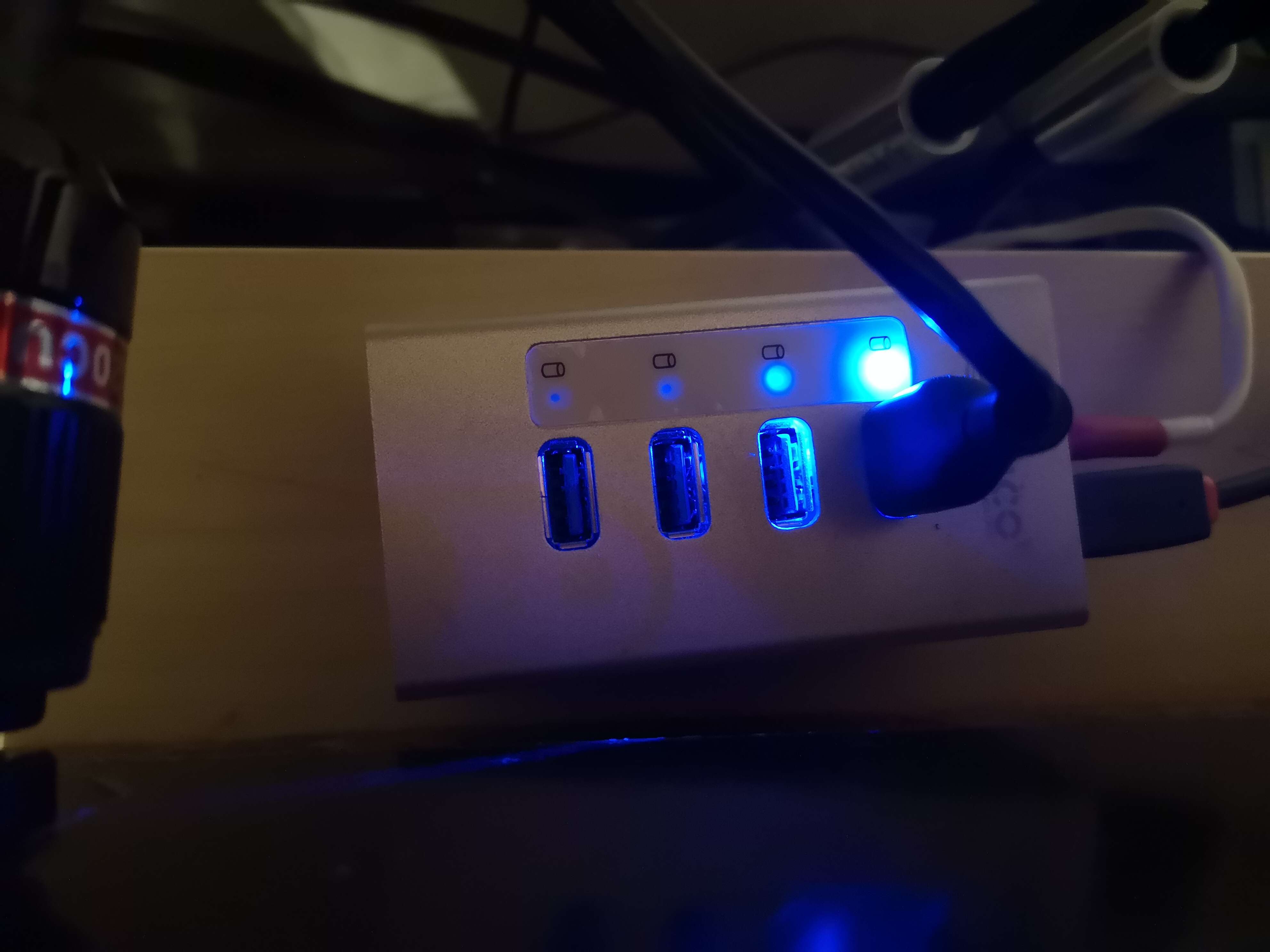

Влияние хаба может быть от глубоко положительного, то настолько же отрицательного, в зависимости от реализации цепей питания в хабе. Хабом, собственно, можно поправить USB в случае, если приёмник ЦАПы питается по этому же интерфейсу – чище питание, лучше звук… В совсем грамотных ЦАПах питание USB-приёмника автономное и эти манипуляции вряд ли будут иметь большой эффект.
У меня положительный опыт использования хаба встроенного в монитор, относительно прямого вывода с обычного бытового домашнего компа на китайский Amanero. В целом вполне годное звучание получилось.
Так еще ведь как правило контроллеры хабов требуют в обвязке своего кварца, который питаясь от чего нибудь, почище шин на мат.плате, вносят свою долю в итоговый результат.
Конкретно речь об Орико с внешним питанием 12 В.
У меня подключен внешним ЛБП.
Юсб приемник в ЦАПе тоже с линейным независимым питанием.
Улучшение в звуке с Малины было примерно на том же уровне, что и замена Малины на ЮСБридж )))
Сейчас работает дополнительно развязкой между внешним юсб хранилищем (конечно, с ЛБП) и транспортом. Плюс можно подключить SSS, питание которому хаб тоже обеспечивает.
