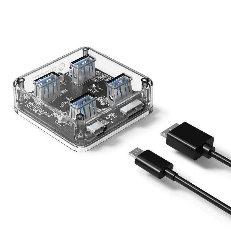

Там же вероятнее всего внутри dc-dc на пять вольт стоит? Но я собственно тоже с Орико эксперименты производил. Телефонный свисток-цапоусь (trasam q1) реагирует очень положительно на подключение через хаб к компу. Осталось смастрячить ЛБП, запитать им хаб и повторить эксперименты с чем то более существенным.
И проверить, есть ли для юсб выхода малинки профит от такого костыля.
Из своей практики экспериментов и наблюдений пришёл к выводу, что наилучший вариант, когда используется пассивный HUB, но с доработкой на внешнее питание. Такой вариант полностью исключает зависимость линии питания от установленных стабов в HUB-е. При этом необходимо учитывать, какой именно чип в HUB-е используется. Предпочтительно USB 3.0 и выше, и нужно обращать внимание на чипы с поддержкой режима MTT: GL3520, VL817 и подобные. Положительный эффект добавляет самодельный USB кабель, в котором линия +5V отсутствует и data-пара “одета” в свой собственный экран.
Вариант изготовления кабеля https://www.drive2.ru/b/553564248362451492/
Вот в прозрачном Орико как раз он. Да и цена вопроса 500 рублей в базарный день с доставкой из России курьером до двери. А ЛБП можно из говна и палок сделать, на кренке пятивольтовой.
Эти HUB-ы знаю очень хорошо. С прямой пайкой проводов питания на плату HUB-а, подключением к внешнему питанию и прямой распайкой самодельного USB кабеля с двойным экранированием, все пользователи отмечали положительный эффект.

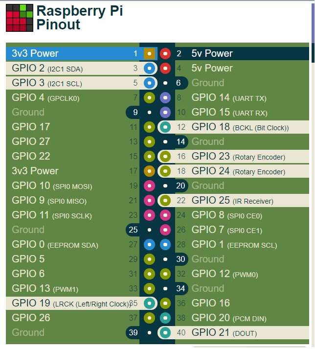

Для проекта, возможно понадобиться соединить две шляпы (см. ниже) через кабель GPIO.

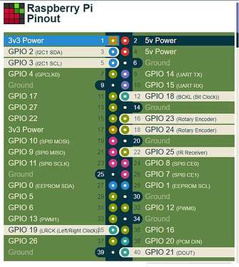

В интернете нашел такую схему, это верное подключение, всего 8 пинов (не считая питания)? Подскажите, какие пины надо использовать.
Шлейфом подключайте 20*2
Хотелось бы раздельно, смысл тянуть 40 шт, если задействовано от силы 10 шт. :thinking:
Ссысл в том, что шлейф будет меньше ловить на себя эфир…
Понял, спасибо.

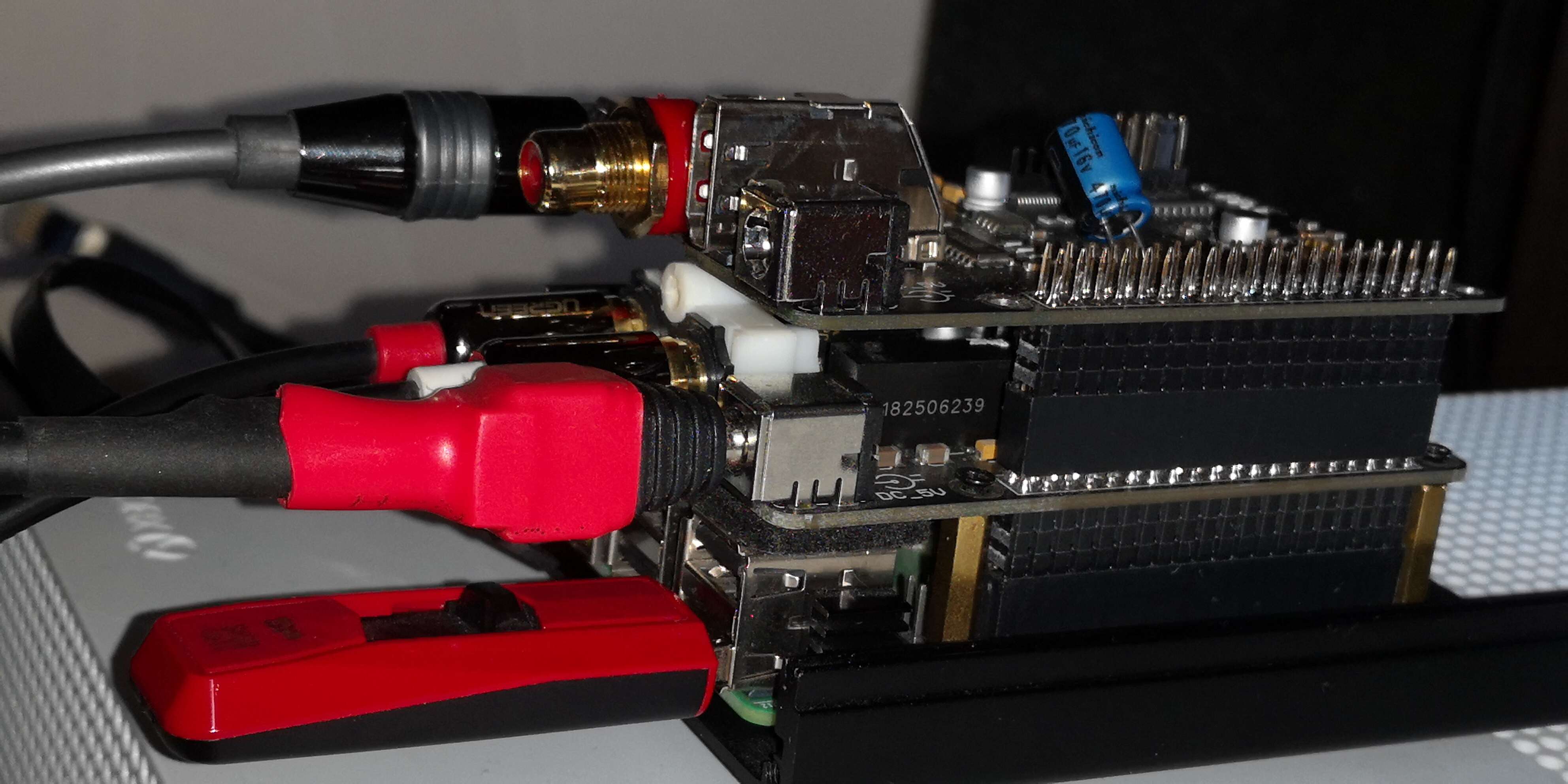

Только что проверил, сделал “вертикальный бутерброд” из малины и двух шляп (4493 и 4118).
Две шляпы выводят звук одновременно, т.е. по одной идет цифра, по другой аналог.
Все работает! :partying_face: :v:
А как этот бутерброд запитан?
Запитано через одну шляпу одним коннектором 5.5х2.5.
Знатный бутерброд!)))
