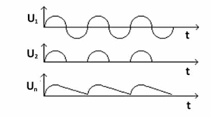

Руслан, у тебя есть осциллограф? Посмотри что на этих толстых красавцах банках происходит с напряжением.
Общее правило, чем больше переменки на кондее, тем он слышнее и разница между разными конденсторами более явная. Но вообще ее в идеале не должно быть - заметной этой переменки, если кондей справляется по частотным свойствам (тут самые большие сомнения как раз) и стабилизатор соответствует нагрузке.
Привет Сергей) Да есть конечно.
Ну я смотрел уже давно ничего такого не заметил аля 1й снизу рисунок
