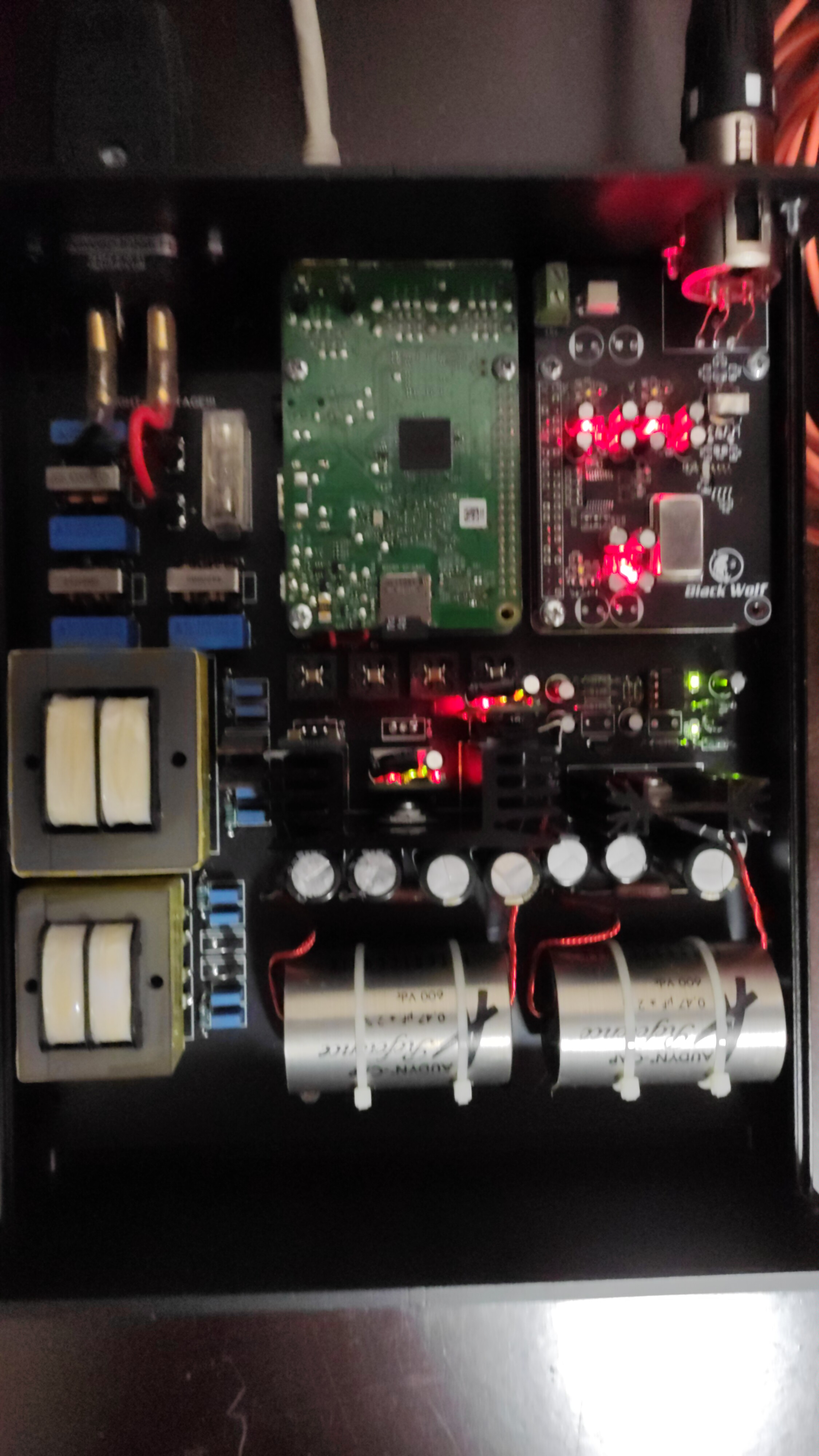

Питание или от Малины, или отдельно. Я правильно понял? Переключение перемычкой?
Нет, питать от малины безсмысленно, эти перемычки сделаны для питания шляпы через мой power board где малина и “шляпа” стоят не этажеркой, а рядом друг с другом и на этой плате предусмотренно раздельное питания для rpi и для шляпы, у меня там все модульно без проводов.

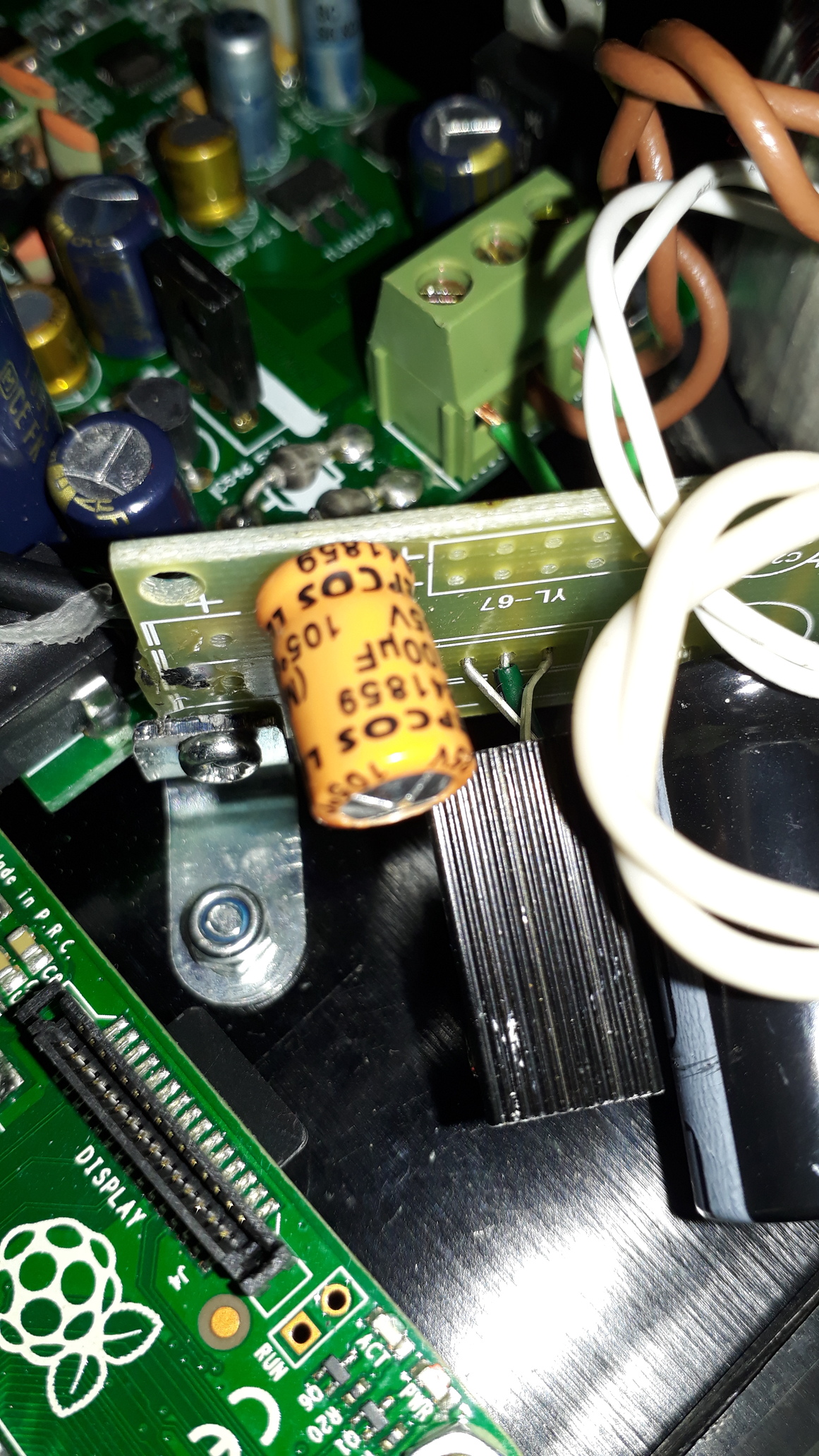

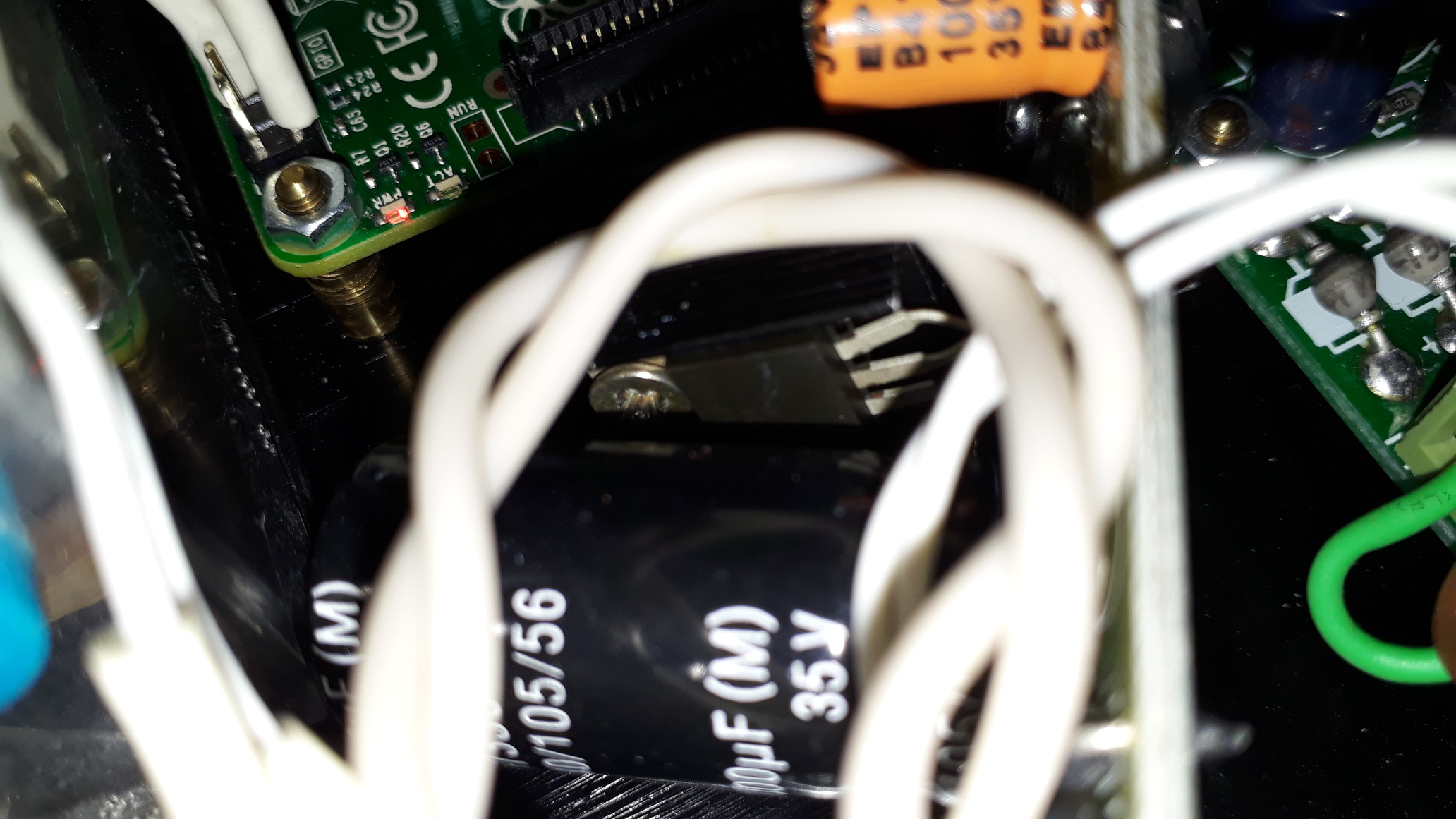

ребята подскажите, кто в схемотехнике и деталях разбирается, сегодня чего то не заводится Volumio пока колдую и обратил внимание на то что деталь одна с радиатором на 3 ножках которая между оранжевым и черным кондером уж сильно греется, аж прикоснуться нельзя, раньше не обращал внимания, так и должно быть ? или неисправность ?
Все, сил более нет, заказываю себе такую вот коробченку на модушопе.
- Это транзистор
- Радиатор там ровно по той причине, что они сильно нагреваются при работе и нуждаются в отводе тепла. Скорее всего, всё в порядке. Для очистки совести можно удостовериться в том, что между транзистором и радиатором есть термопаста или термопрокладка и что нагрев не распространяется на чёрный конденсатор.
прокладку или пасту проверю, замерял простым китаёзнмперолизн или как там его пистолетом, температура около 70 и выше градусов, но прикоснуться и держать невозможно, черный кондёр вроде не нагревается от того.

видно много интересно в питании, например мураты…
а какая идея стоит за использованием хорошей пленки в питании цифровых устройст? какая была аргументация?
Фильтры? Да… Но на фото плата питания эксперементальный вариант, там было на малину заведено 4 линии, я от этого отказался, т.к. на питании проца и памяти лин. Стабу делать нечего.
Теперь только 2 линии 5в и 3.3в.
Я ее сечас переделаю, т.к. есть косяки по компановке ( с научной точки зрения))))
Так сказать работа над ошибками по мере изучения мат части более глубоко.
шунты по питанию, я понимаю, что использование таких емксотей в питании кажется бредом, но их вполне себе слышно ( даже направление их включения), поэтому я их использую, но и не только их.
На удивление в цифре оказалось слышно почти все компоненты…
Основная сложность в том, что скомбинировать компоненты нужно таким образом, чтоб поймать баланс звучания ( понятное дело на мой вкус).
И очень часто фильские красивые компоненты уводят общий саунд не в ту сторону.
Питание-это сложная и долгая история, в которой многие решения диктуются больше слуховыми предпочтениями (моими) нежели разумной достаточностью и научным подходом)))).
Если там этих емкостей не будет, то ничего страшного не случится.
