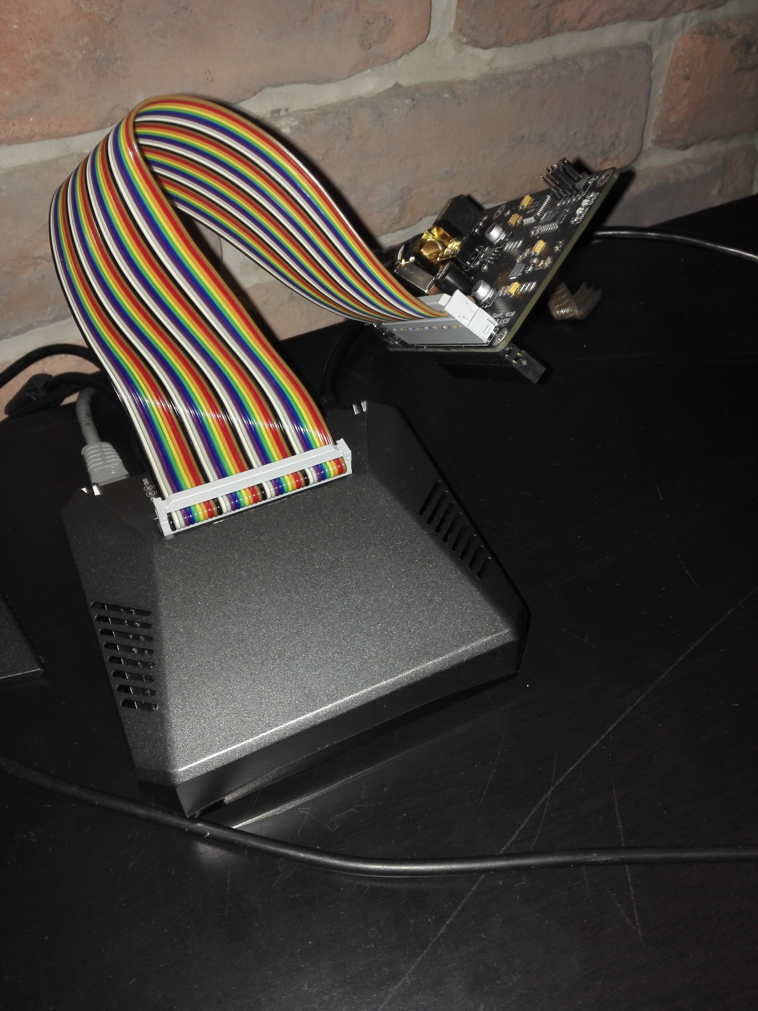

На втором месте- воспроизведение через такую https://aliexpress.ru/item/4000004232300.html?spm=a2g0s.9042311.0.0.75b033edp6mOXV платку расширения с выходом на коаксиал . Звук с немного другой подачей, чем с компа-более мягкий, прозрачный, аналоговый. Минус-невозможность воспроизведения DSD. Только за за звук 10 из 10

Но звук малины по USB зашёл лучше, чем с основного компа. Думаю, что тут может быть ощутимая зависимость от конфигурации конкретного PC. Сборка YoctoAP с неттопа по USB звучит намного лучше, слушал именно такой источник, пока не пришла шляпа. По шляпе полностью согласен с выводом:
В итоге слушаю именно шляпу.

У меня через шляпу спокойно идёт dsd 64 DOP-ом. (дальше на коаксиальный больше 192 который не может, так что только dsd 64, не выше, но спокойно)
печально. И через коаксиал у меня DSD 64 ЦАП не кушает…остаются извращения-слушать DSD с компа, а флак-с малины через шляпу…Хотел уже шляпу продавать, но начинаю слушать-и рука не поднимается. Не хай энд, конечно, но очень приятно звучит
