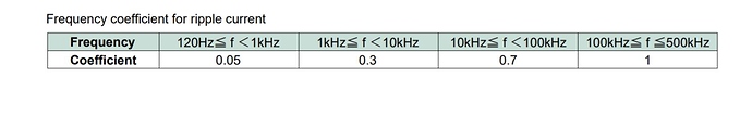

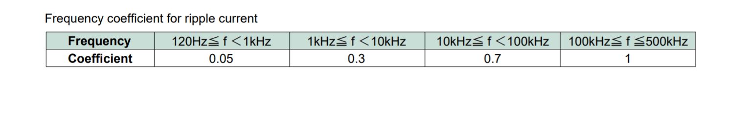

Ripple current не меньше 2-3А на какой частоте? У полимерных конденсаторов типа оскон сильно падает (в десятки, сотни раз) Ripple current с понижением частоты. Применять их в аналоговых частях крайне не рекомендую. 6SH15M Datasheet PDF Viewer. - Datasheet.Directory

Спасибо, я в курсе. Питание АРМ компьютеров как раз подходящее место для оскончиков.
В источниках питания им не место. Туда лучше что то типа Панасоников FC низкоимпедансных с линейным током по частоте.
Применять осконы следует в непосредственной близости к потребителям способным к созданию высокочастотных помех, дабы не пропустить эти помехи на другие участки схемы. В своё время встречал их даже в ноутах Асус премиум класса, непосредственно возле ног питания ЦП.
