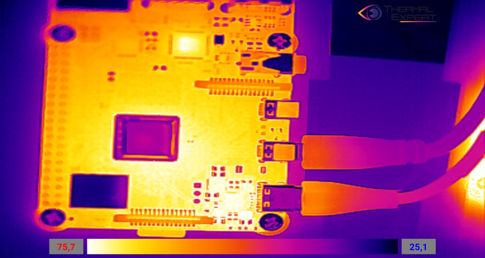

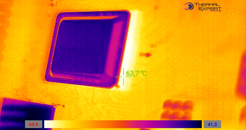

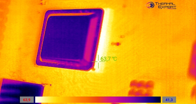

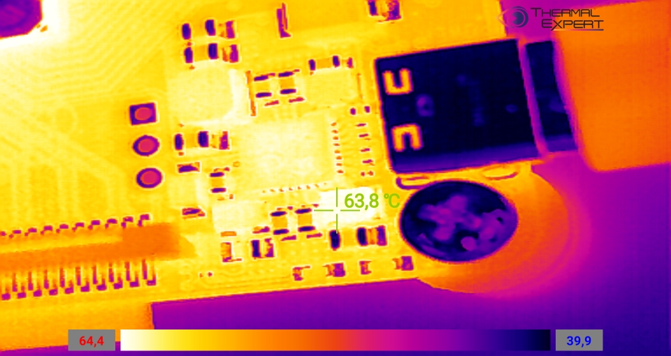

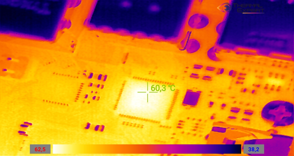

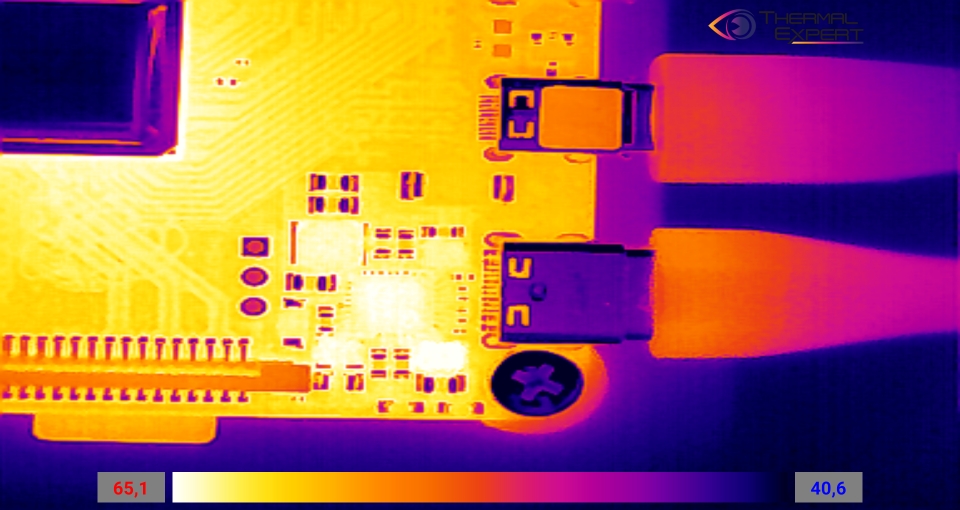

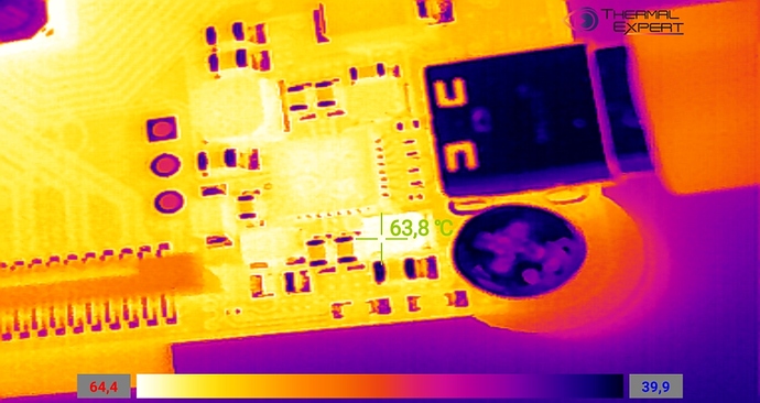

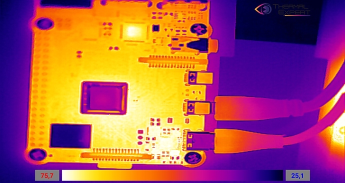

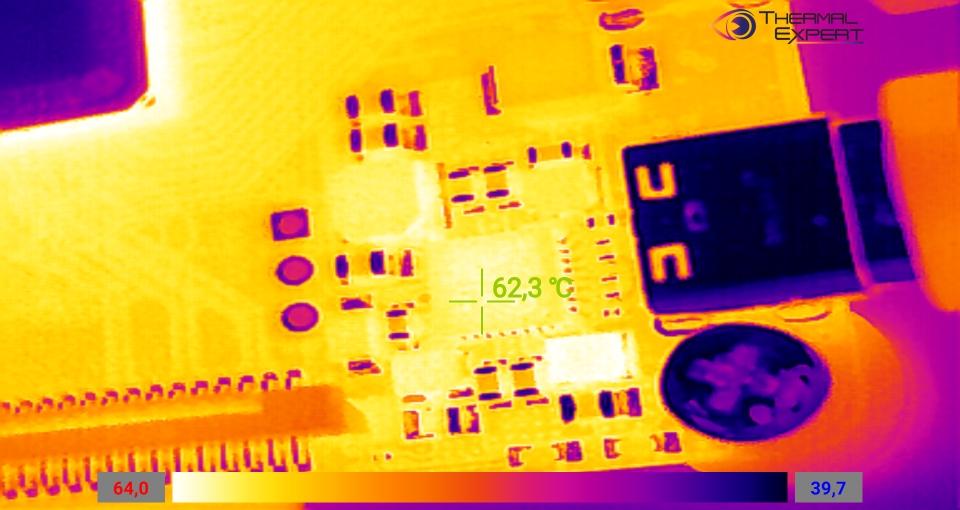

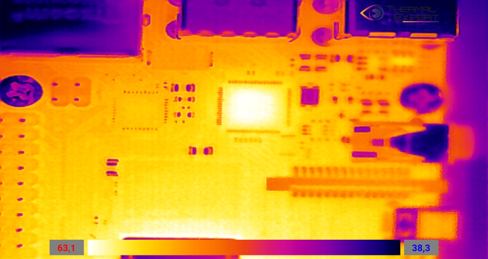

Может кому интересно будет. Raspberry Pi4, работает более получаса (VOLUMIO). USB-порты нагружены SSD на 512G и экраном 7". Металлические детали не передают температуру, типа “отражение” получается.
Вполне нормальные показания (60-65С) при работе без охлаждения.
Ну да, я тоже так думаю.
Просто наглядно о том, что именно греется и насколько (жаль только процессор в металле и температуру его не видно.
