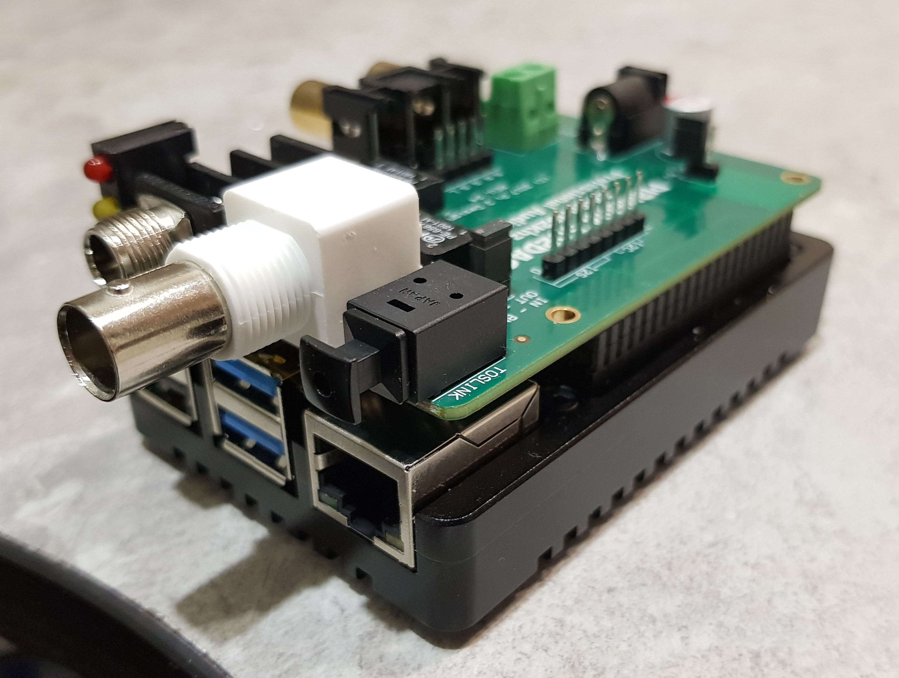

где-то проходил на форуме интересный металл. корпус-радиатор, думаю, он должен решить проблемы оверхита при любом раскладе. Нашёл
Спасибо. Сохраню на всякий.
Как то так.
WiFi сильно проседает в этом корпусе?
Незаметил.
т.е. WiFi не используете или не обратили внимание на уровень
Использовал. Всё нормально с WiFi.
Ok. спасибо
По WiFi проверял только со снятой нижней крышкой, что в принципе не приводит к повышению температуры. Использовал в закрытом корпусе только по кабелю и по WiFi не проверял.

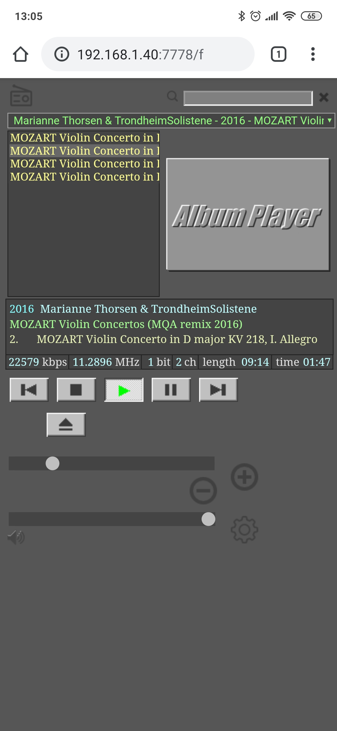

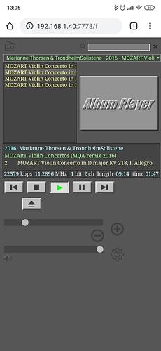

А можно получить тот тяжёлый хайрес из Вашей коллекции, в отношении которого у Вас опасения? Проверю на третьей малине с 512мб памяти. Так то DSD64 на ней влёт играют.
Вот тут есть тестовые треки различной бытности.
А много ли музыки выпускается в формате “тяжёлое DSD, для воспроизведения которого нужно 2 гига”?
ПыСы
Спасибо за ссылку! Теперь я точно знаю, что возможностей RPi 3A+ с уменьшенной до 800 частотой процессора и памятью 512 мегабайт хватает для беспроблемного проигрывания DSD256. Тестовые файлы находились на системной microSD карте.

Посоветуйте пожалуйста корпус для стримера не стандартной высоты ( три платы, верхняя pi2aes, чтобы не мучаться с выпилом под lan и usb разъемы и желательно алюминий или металл.
