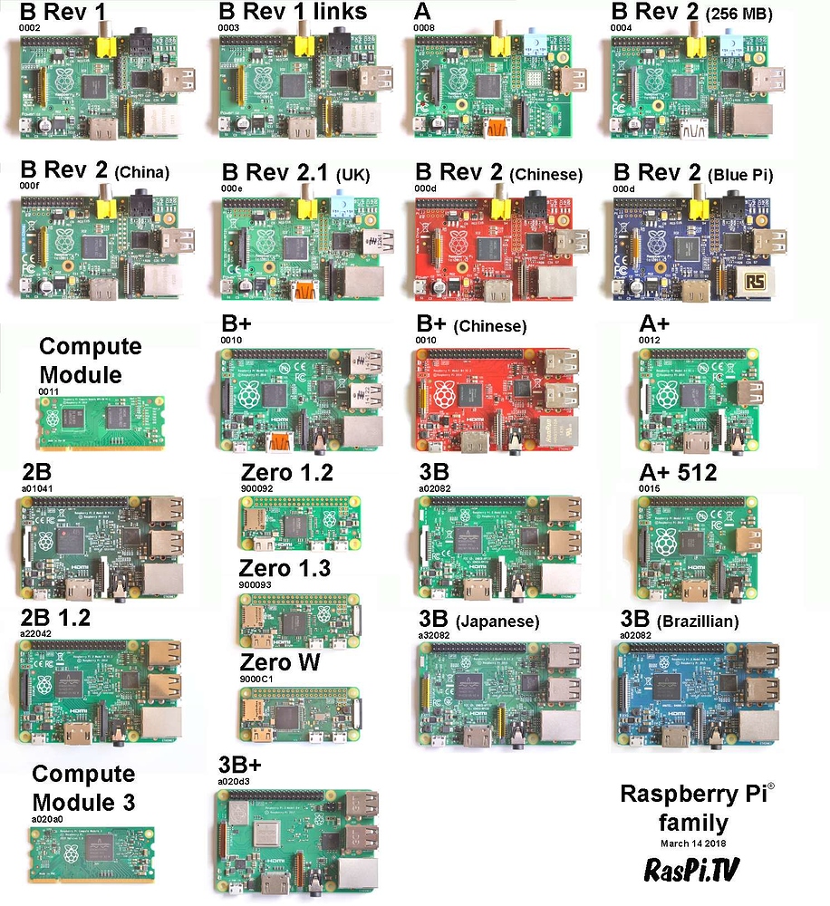

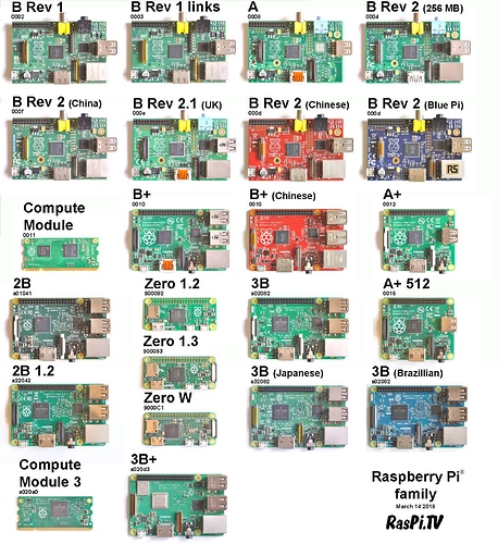

Разнообразие малинок.
https://raspi.tv/wp-content/uploads/2018/03/Pi-Family-Photo-Master-Mar2018-1500-1.jpg

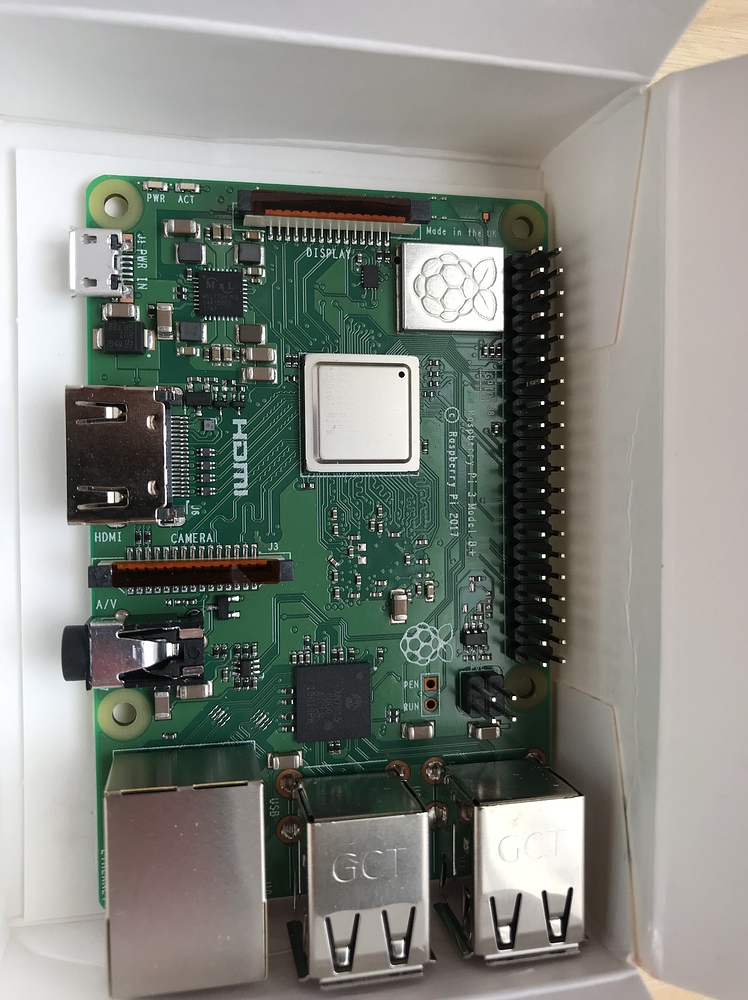

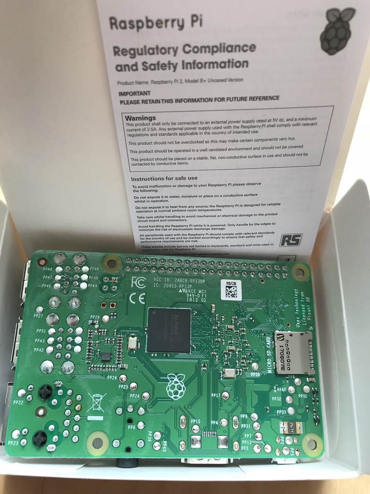

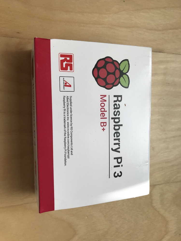

Я покупал в августе здесь. Прислали довольно быстро, Made in UK.
Но, похоже с этим магазином что-то случилось, товаров нет. Это был магазин с самым высоким рейтингом по малинке.
