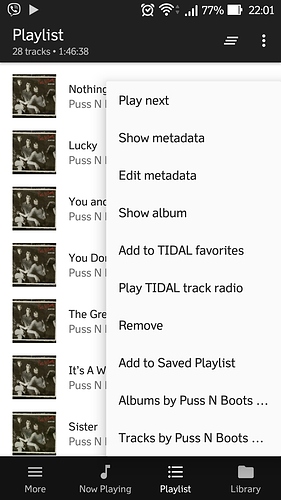

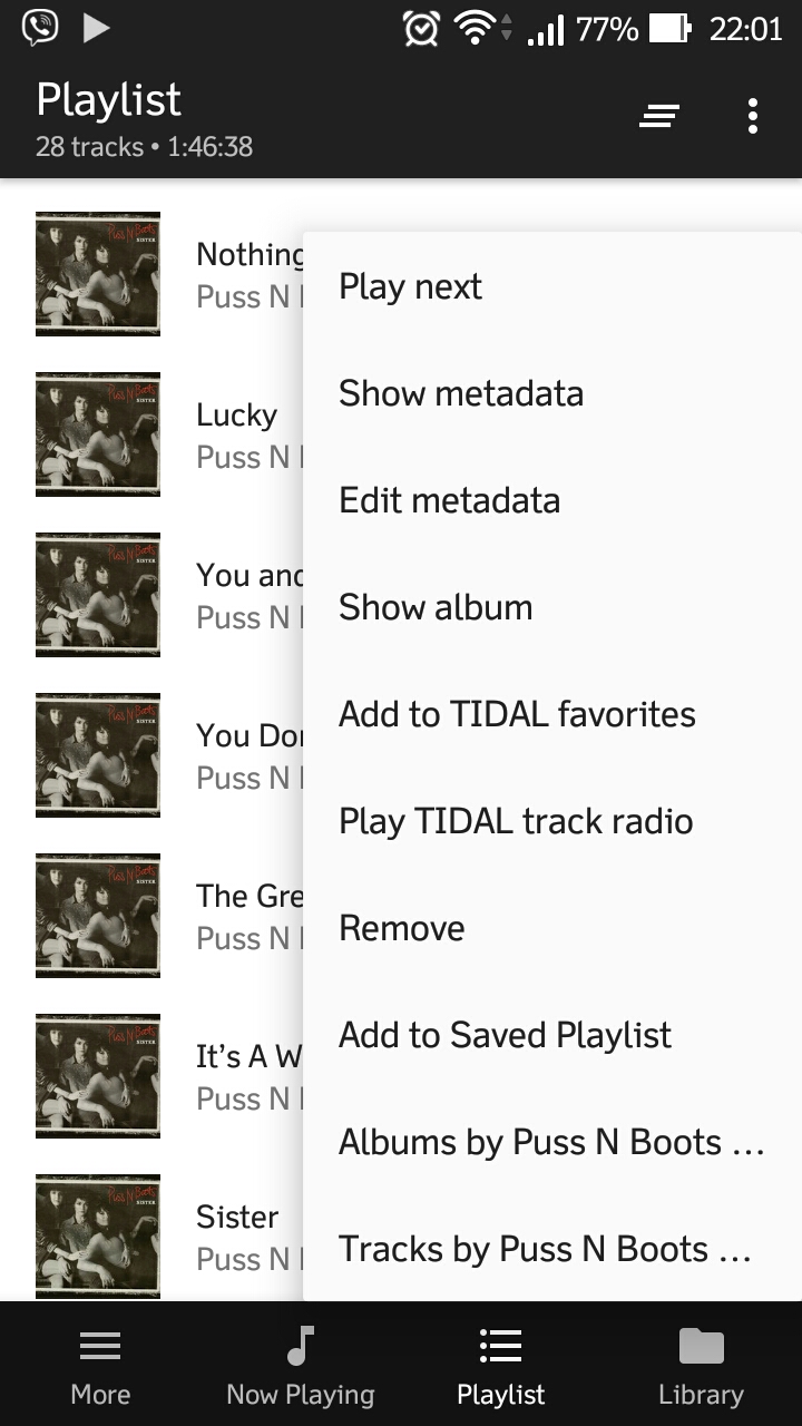

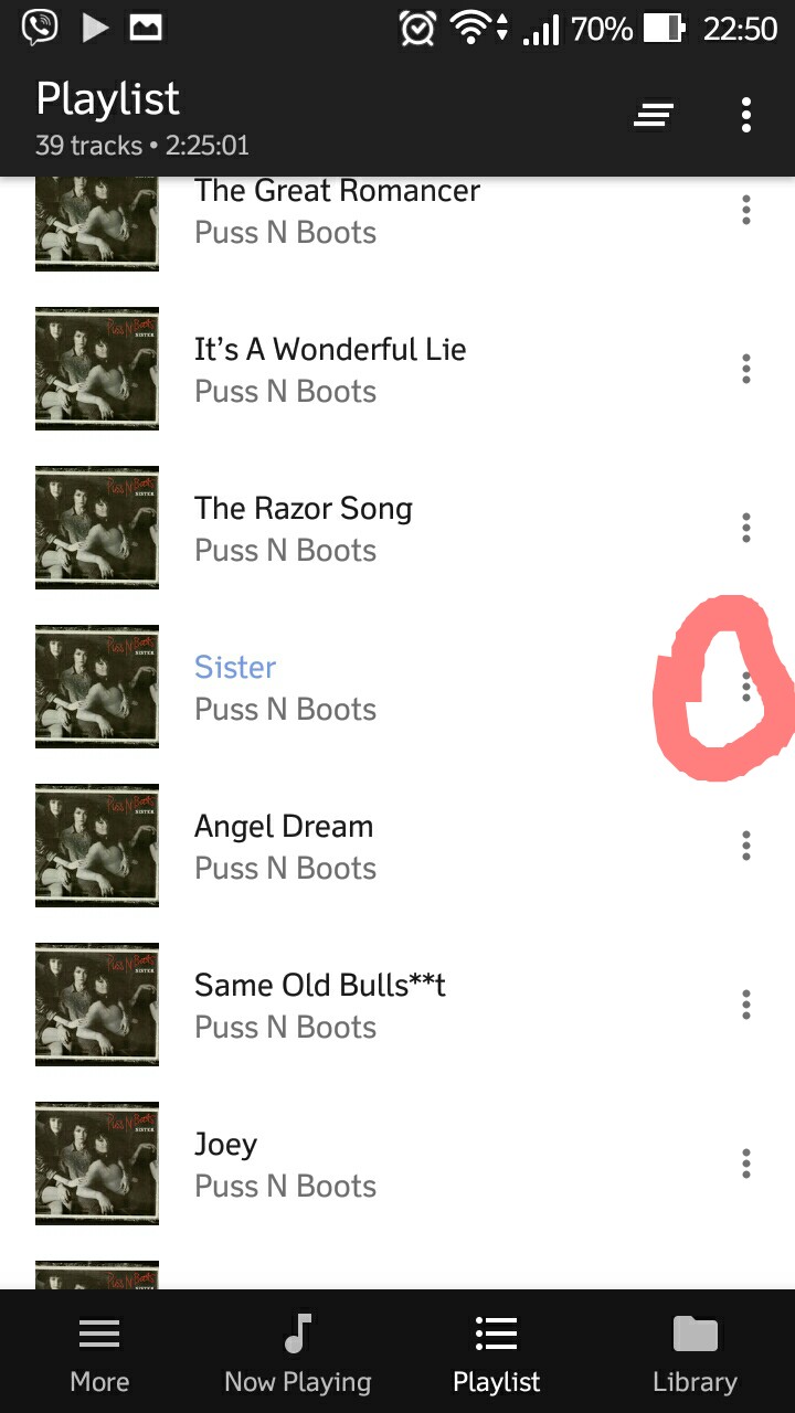

Bubble при стрименге на источник проигрывает одну песню, потом останавливаться раньше такого не было, появилось после нового телефона и установки последней версии программы, в настройках коплся два дня не чего не нашел, у кого такое было ?
Там вроде нужно нажимать на “три точки” возле нужного трека и выбирать “Play all from here”.
Если я не ошибаюсь.
Я не увидел там :((( в меню где три точки их нет.
Справа возле каждого трека нету трех точек?
Точки есть, нажав на них, всплывает это меню.
