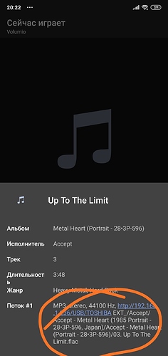

Гоняю через bubble upnp volumio, volumio берет файло с винчестера подключенного к малине, можно ли из бублика достучаться до этого винчестера? Чтобы из бублика запускать файлы…
Логически это, как-то противоречит этому:
Если Вы из BubbleUPNP гоняете малину, которая берёт фалы с диска, то вы и запускаете эти файлы из бублика…
Нужно, чтоб Вы конкретнее описали, что делаете, и чего хотите получить.

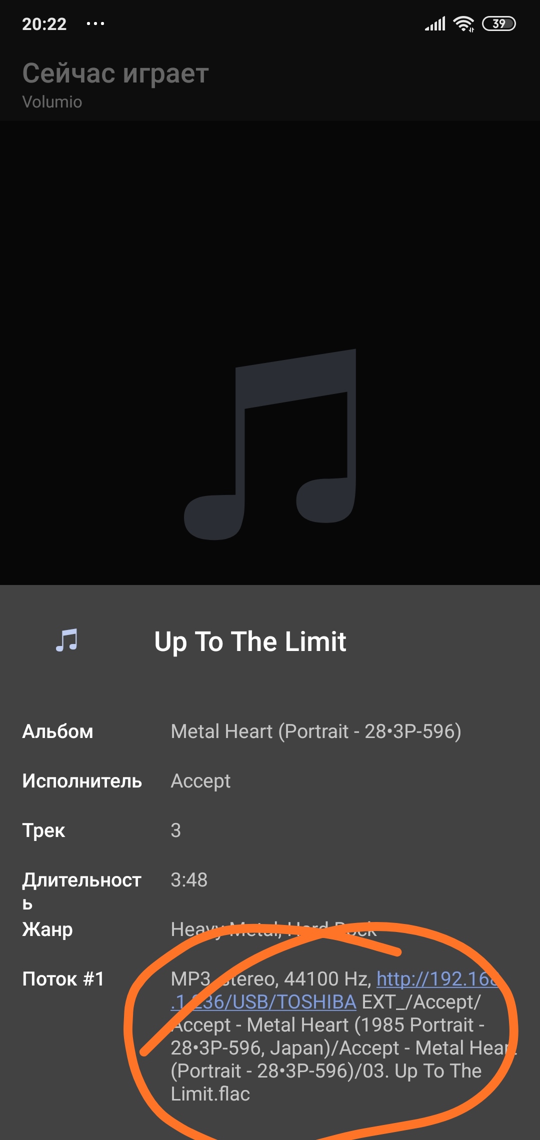

c бублика гоняю тидал на малину, но в тоже время если запустить принудительно через volumio файло с винчестера, то бублик его проигравание увидит…
вот скрин того что видит бублик…
Ага… Понял. У Volumio в настройках, есть опция, чтоб расшарить библиотеку. К сожалению точно уже не скажу где и какая. Сейчас не пользуюсь ею. Но она есть ))
Когда разберётесь, где включить доступ к библиотеке, тогда в бублике, нужно выбрать библиотеку (Local and Cloud), после этого, там должна будет появиться библиотека Volumio. Входите в неё, как в папку. Библиотека будет разбита на исполнители/альбомы/жанры и т.д. ТОчно так-же как на самой малине.
Ну а потом, Renderer у Вас по идее, уже включён Volumio-вский. Просто выбираете альбом, трек и вперёд…
ага, понял, попробую, спасибо!
DLNA Library Server - опция называется. Она в разделе: Services
