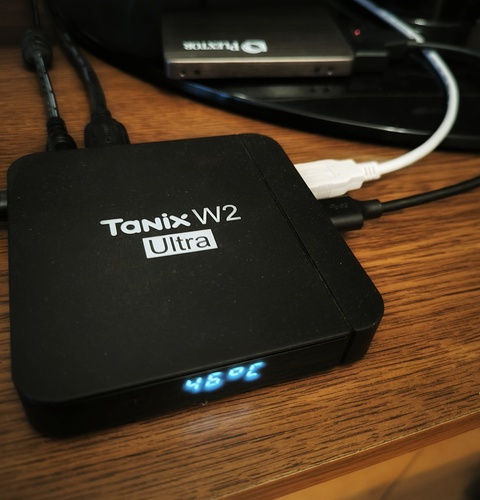

Поздно тему нашёл, во многом сам разобрался. Искал простой способ сделать стримминг дёшево и просто, с управлением с телефона. В итоге на телефоне бабл и на тв бокс (tanix w2) бабл, к тв бокс подключил переносной жесткий диск с музыкой, а сам тв бокс к цап smsl su-1 по оптике. Работает классно, бывает иногда маленький затык, как будто тв бокс не справляется с нагрузкой или жесткий диск тупит, но очень редко. В итоге все устраивает, но хочу подключить яндекс диск по webdav, на телефоне подключил без проблем, а вот на тв боксе в библиотеке раздел webdav есть, а вот плюса, чтобы добавить его, нет( перерыл настройки все, не могу понять, почему не даёт его добавить, также там ещё два пункта заблочены, DLNA, и что-то ещё. Может кто сталкивался?

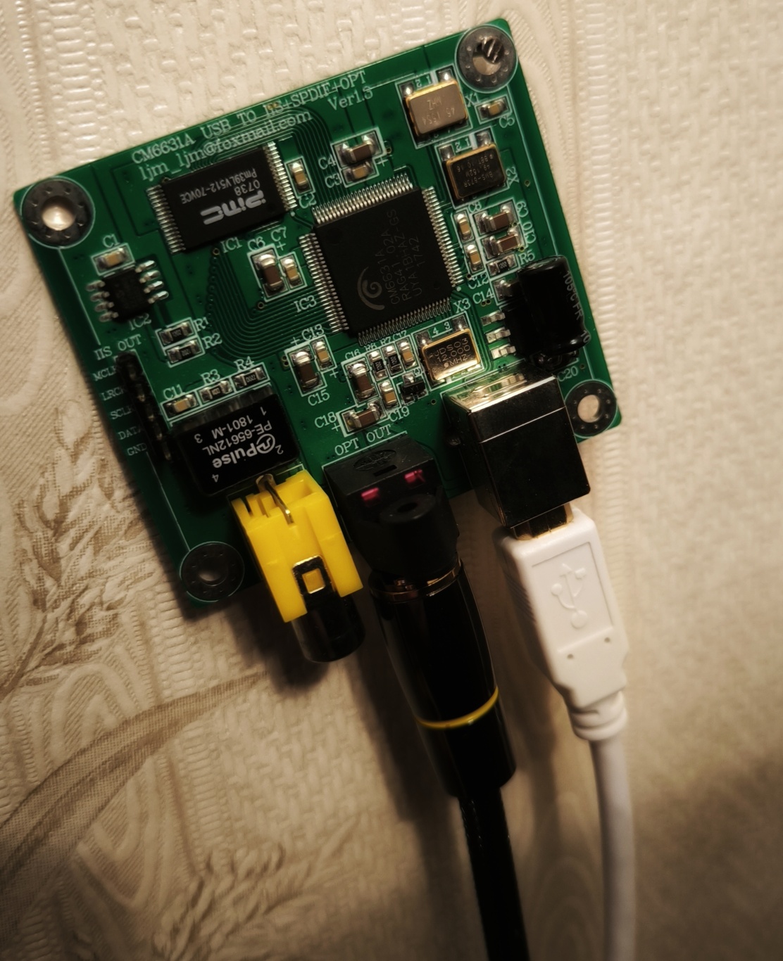

Артем, не пожалейте ещё пару тысяч рублей на простой DDC, так как оптика в таниксе ну так себешная. У меня это платка на cm6631, висит на стенке за телевизором. Подключается в юсб.
Спасибо за совет, не хотелось usb порт занимать, у меня там аэромышь. А так можно тогда по усб подключить цап. Попробую. Пробовал кстати цеплять цап hiby, который для телефона, с телефона играло лучше, чем с приставки (по usb), предположил что там с usb ещё хуже все. Видать надо уходить на полноценный стримминг wiim. Но это уже немного другая тема.
Я вот ещё думаю, если использовать usb для отдельной платки под оптику, проще наверное по usb цап подключить сразу?
