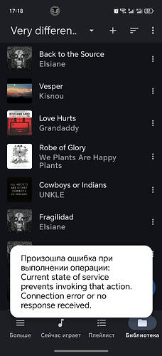

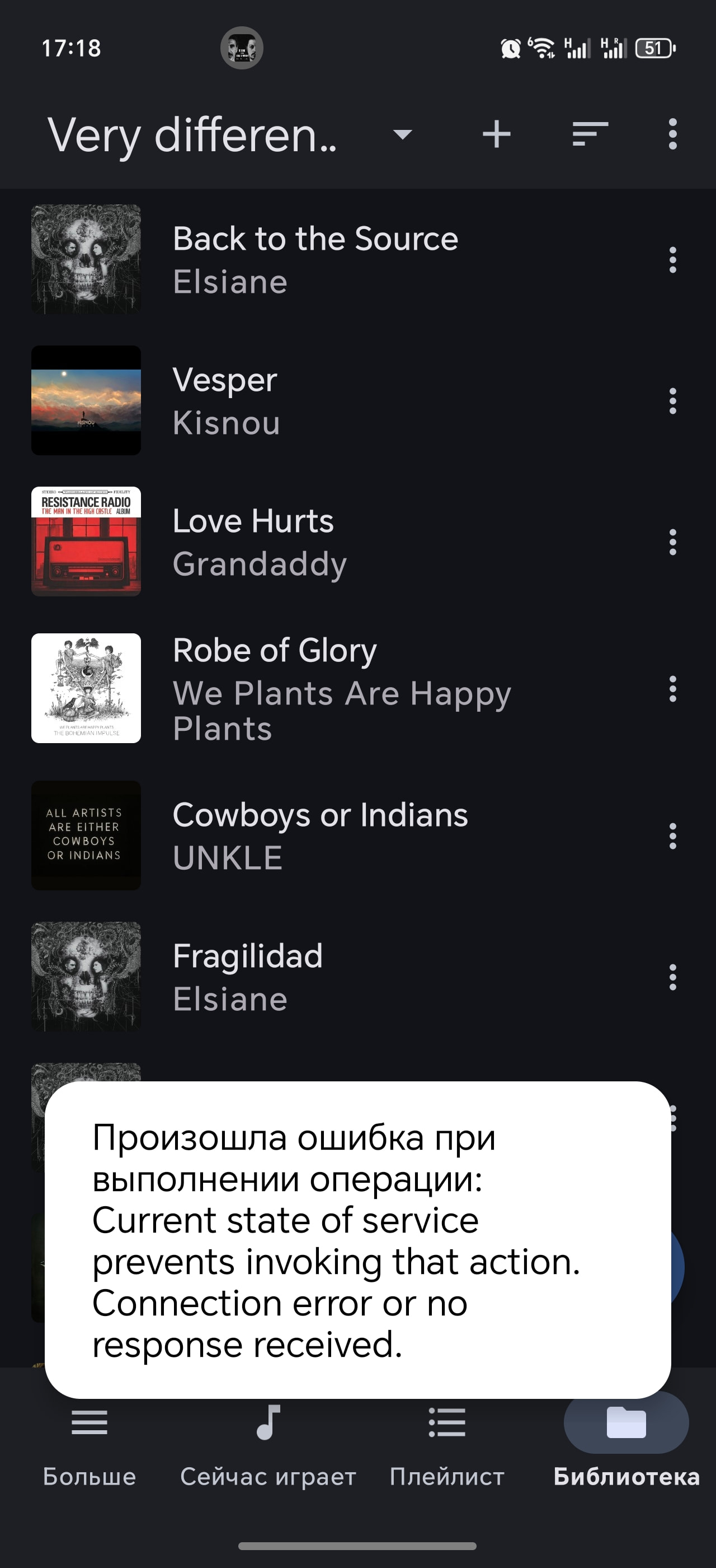

При попытке добавить плейлист. Раньше быдо все ок. Другие плееры играют. Что-то или добавили, или сломали. Управление через upnp. Только с локального хранилища, для этого бубл и использую.
