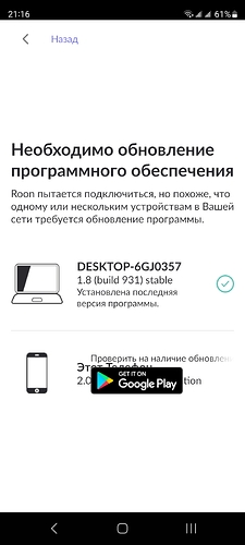

А Roon штука интересная! Я так понимаю, крякнутая версия только в локальной сети работает? А если нужны стрим сервисы, то придётся покупать?
И вот пока мне непонятно почему не могу подключиться с Roon remote на телефоне к Roon core на ноуте? Пишет что нужно обновиться и отправляет на Google play, но 5 минут назад именно оттуда поставил Roon remote на телефон. Или это всё потому что Roon core крякнутый?
Да
И да…
Но это уже другая тема :ok_hand: :point_up:

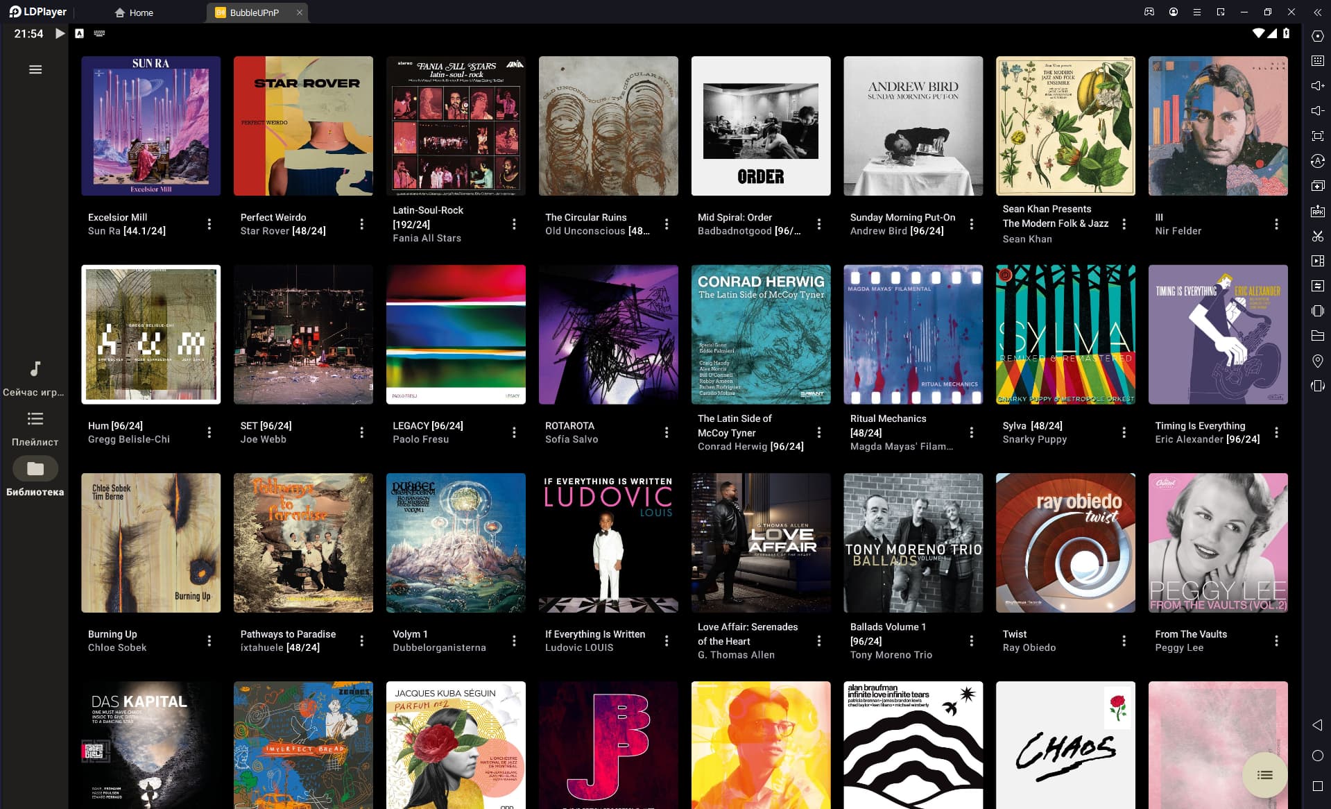

Тоже решил попробовать бублик под LDPlayer. Работает, кобуз играет, но почему то у меня не видит APRenderer. Из под другого эмулятора рендерер виден, но там звука нет, да и сам эмулятор кривой. Локальную сеть эмулятор видит. Может кто подскажет, что нужно подкрутить в эмуляторе или в бублике?
P.S. Разобрался. Заработало
Там, где скачивали рун коре есть версия и рун ремоте для телефона. Ее и нужно устанавливать.
Хочу заметить, что бублик под LDPlayer после некоторой настройки разрешения очень даже удобоварим. Спасибо тем, кто навёл меня на эту идею. :+1:
P.S. Замыленый шрифт - издержки масштабирования картинки движком форума
