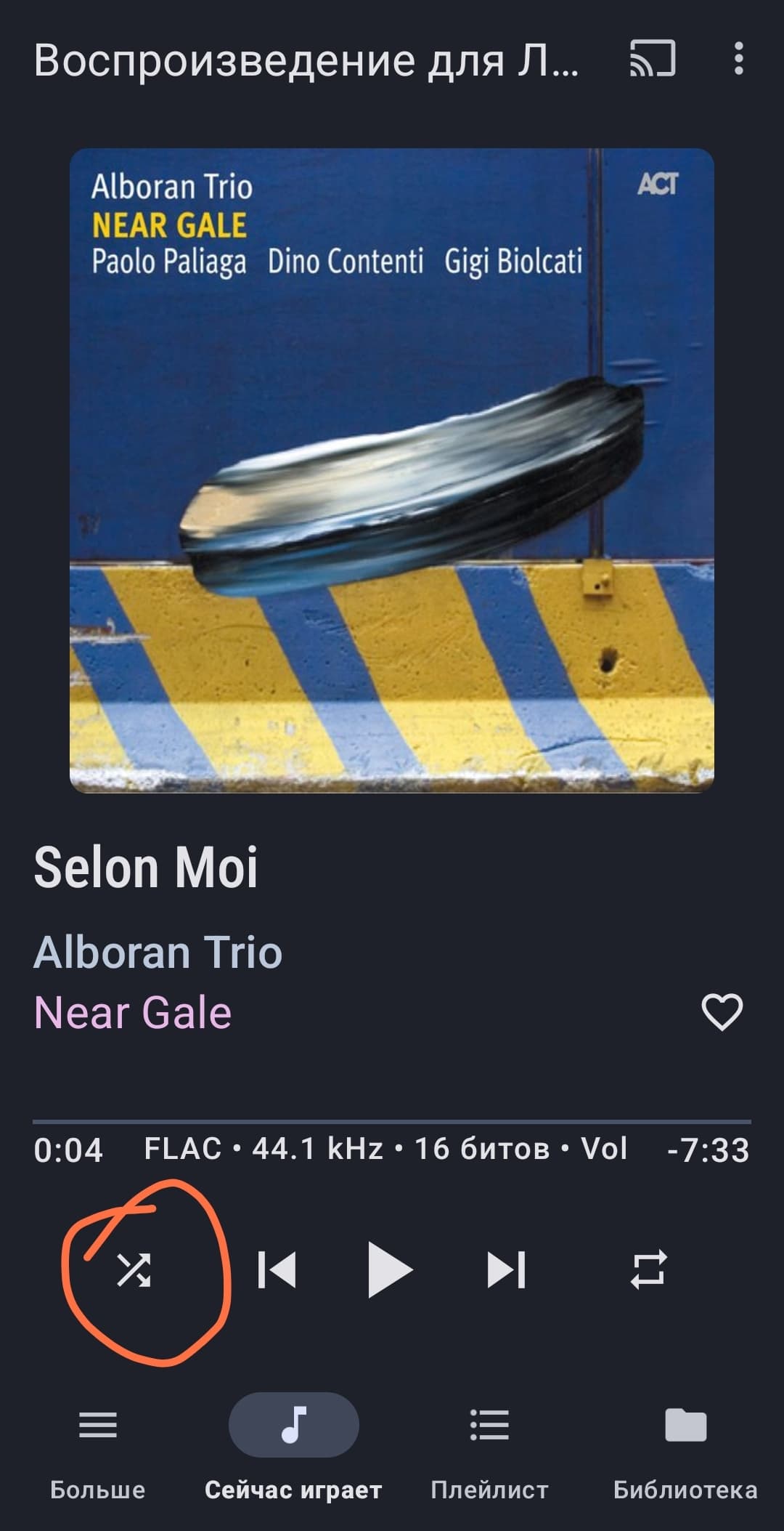

Почему BubbleUPnP стал воспроизводить треки с Qobuz в странном порядке, 1-4-7-9…
Он намеренно пропускает треки из альбомов.
При этом если я нажму ему “следующий трек”, он воспроизведёт следующий по порядку, но проиграв его снова переключиться через один либо через два.
В чём может буть проблема? , до этого играло всё стабильно
Это первым делом проверял)))

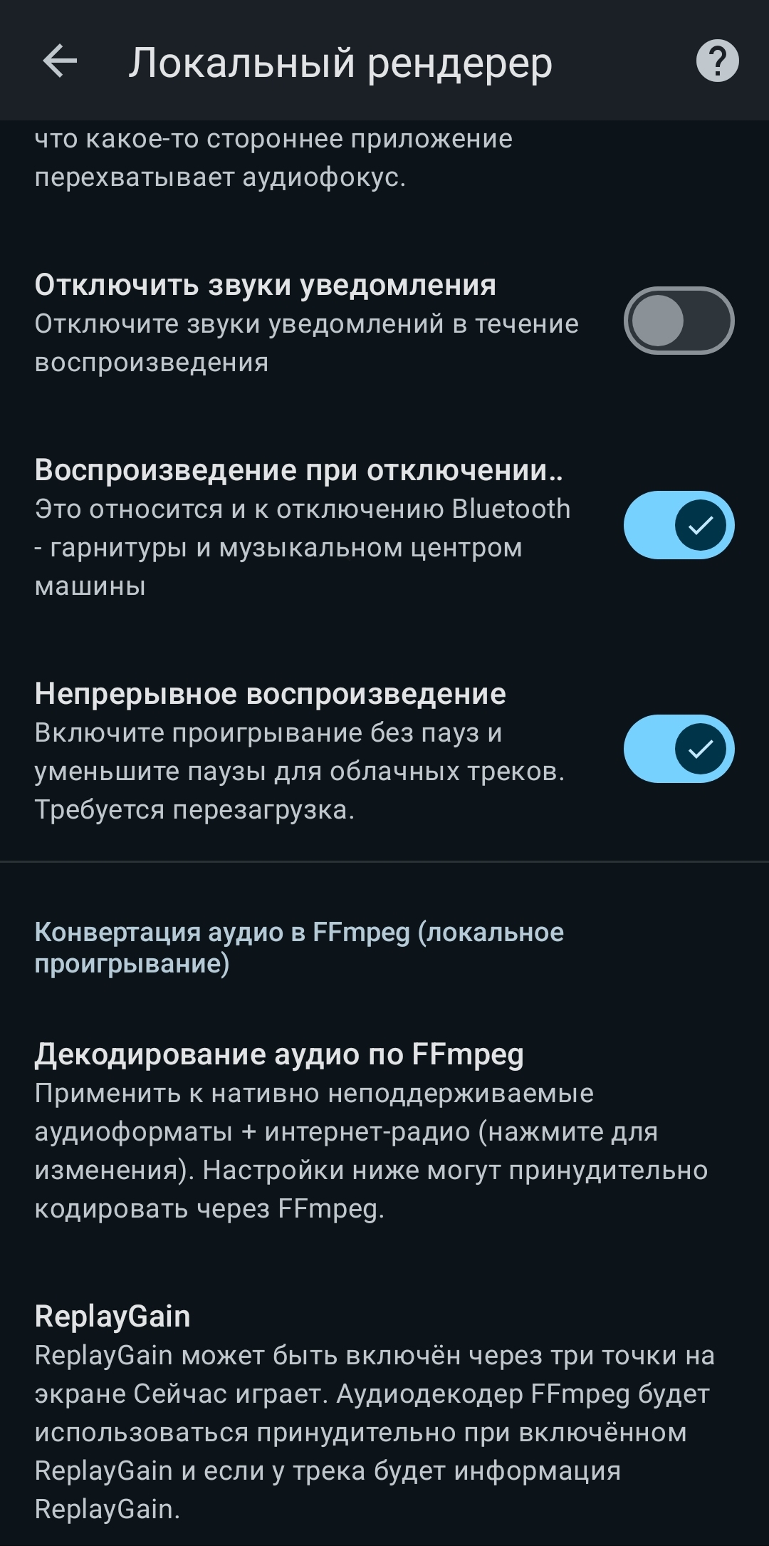

Вопрос следующий. Слушаю дж микс, который лежит на сетевом жёстком диске. Все треки помещены в плейлист. Функция Непрерывное воспроизведение включена. Но при переходе с одного трека на другой всё равно временной разрыв. В чём проблема может быть? Или бублик не умеет это? Тогда для чего опция Непрерывное воспроизведение?
П.с. Бублик лицензионный если что.
Маловато информации.
Слушаете прямо а телефоне или куда-то стримите?
Судя по скрину, речь про локальный плеер, в телефоне. Тогда надо убедиться, что не используется перекодировка и ресемпл. Опции ниже от непрерывного воспроизведения.
Replay gain так же должен быть выключен.

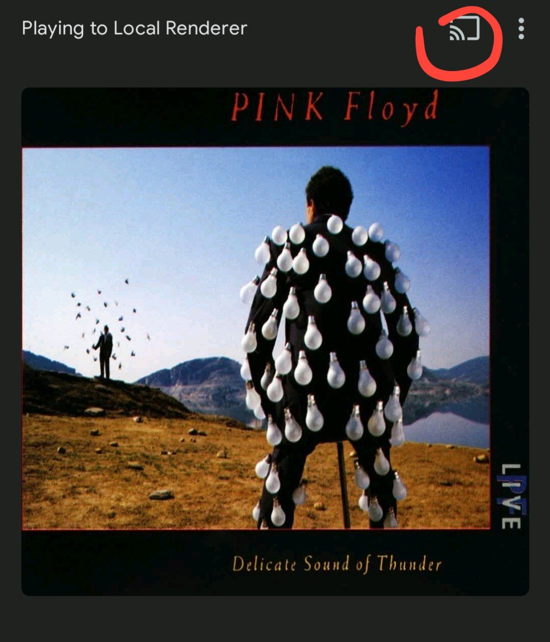

На главном экране (Now Playing), тапните по значку трансляции:

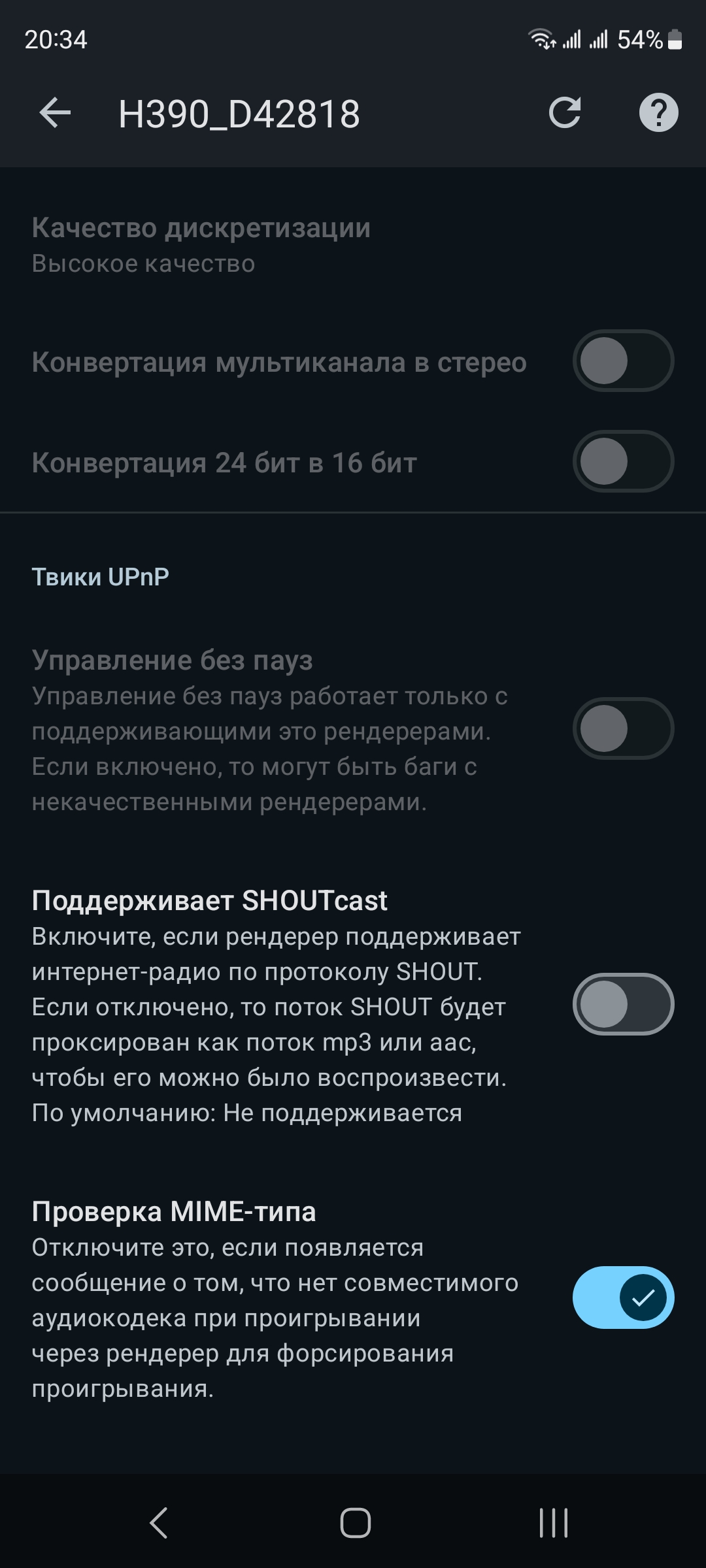

в открывшемся меню, тапните на три точки напротив вашего усилка и выберите Settings:
Отключайте FFMpeg audio decoding
Ниже включайте опцию Gapless control
Проблема может быть и на стороне усилка. Не все DLNA-рендереры умеют в gapless.
