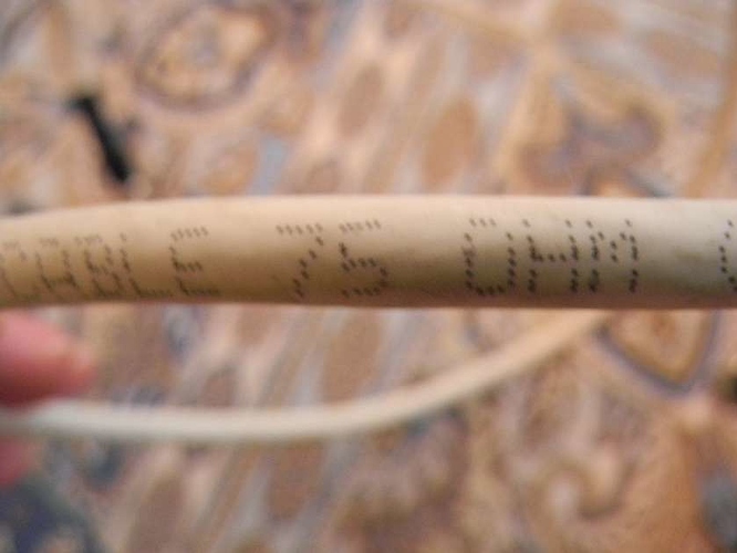

А попробуйте недорогой bnc-rca кабель для начала. Вон Михаил мне навертел Самоплет. За какие-то не самые серьезные деньги. Если что, скинете здесь, благо владельцев 502 в баре немало. Либо в allcables можно заказать канаровский цифровик, там вообще копейки. Но с большой вероятностью их кабель будет ощутимо хуже этого Самоплета. Я просто сам себе делал bnc-rca цифровик из Belden 1505 и hicon’овских разъемов, которые получше канаровских будут сами по себе. Изначально меня вариант устроил более чем (гораздо лучше чем кедовский, аудиоквестовский и старый профиголдовский цифровик через bnc-rca переходник), но потом заказал кабелек у Михаила. Разница даже мне, глухому, была очевидна.
В отличии от RCA, конекторы BNC были специально разработаны для применения в ВЧ/СВЧ технике. Они предназначены для соединения коаксиальных кабелей с волновым сопротивлением 75 Ом.
На таких высоких частотах(ВЧ/СВЧ) важны не только материалы, но и сама форма/размеры коннекторов, поэтому геометрия разъемов была специально разработана для наилучшего согласования линии передачи.
Итоговый результат согласования будет зависеть от конкретной реализации передатчика(транспорта) и приемника(ЦАП), т.к. мы говорим о целой системе: передатчик - линия передачи - приемник.
Поэтому надо пробовать, но для меня BNC соединение выглядит предпочтительнее RCA.
Еще я бы постарался избегать переходников BNC-RCA.
