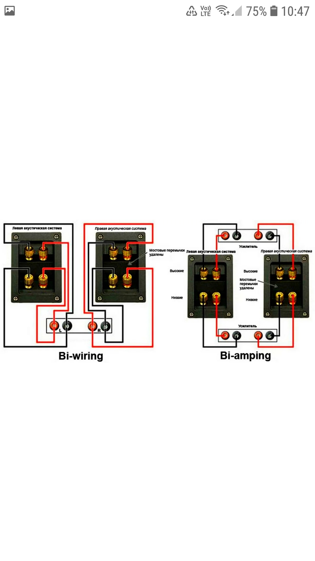

Зависит конечно, более того, я с этой картинкой абсолютно согласен, но надо учитывать то, что она описывает изменение тонального баланса и ничего больше.
А вот о чем эта картинка умалчивает - о том, что тебральное разрешение будет заметно лучше для частот на первой паре клемм и будет смазываться для частот последующих пар. При диагональном подключении все будет средне и ничего не будет хорошо. Но это с оговоркой, что тембральное разрешение техники позволяет это слышать.

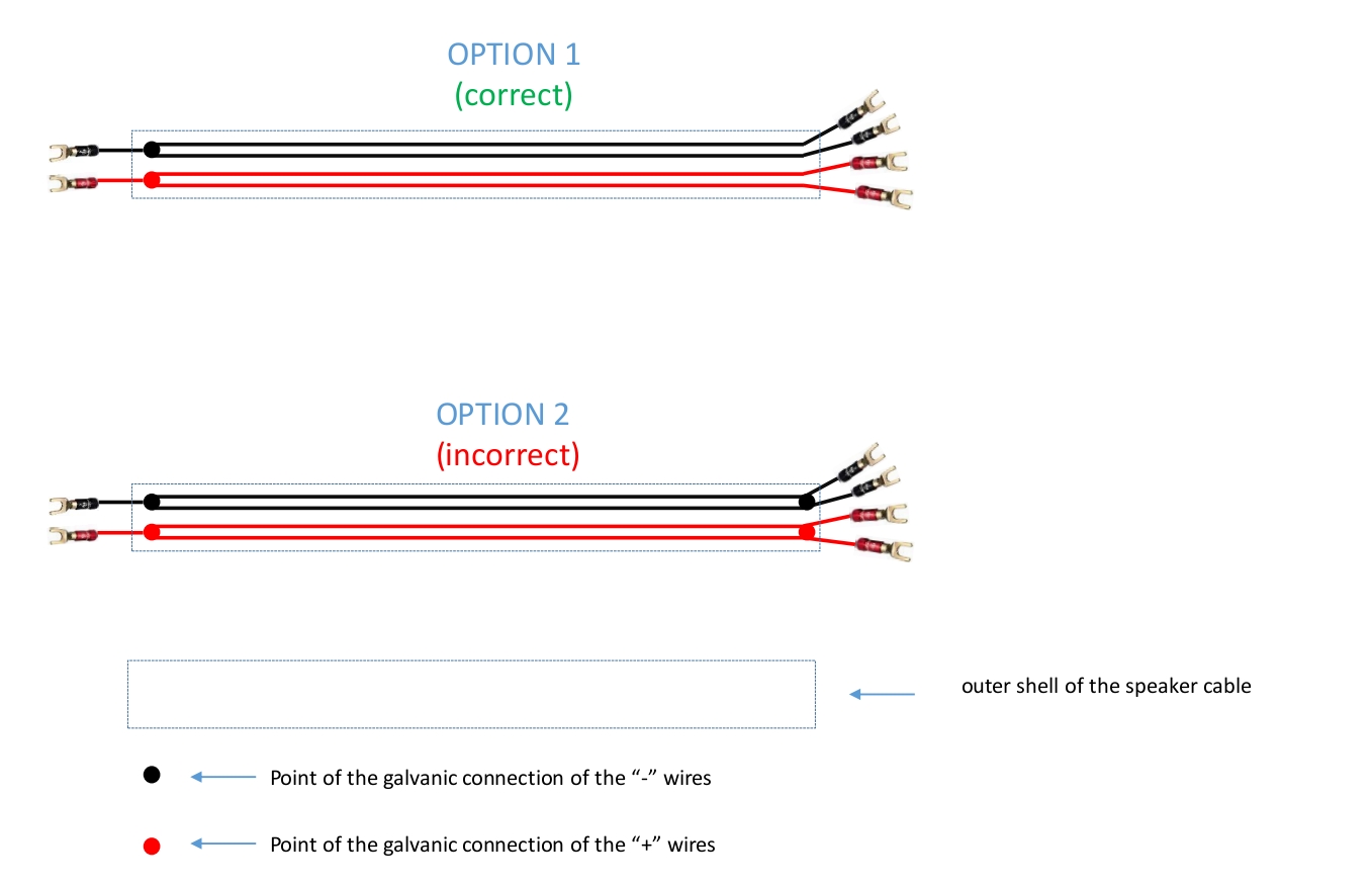

Во избежании недопонимания вот иллюстрация внутреннего устройства биваерингового кабеля.
Правильный вариант - вариант 1.
Ребята из Synergistic Research топят за второй вариант, где же истина ? :rofl:
Правильный вариант 1. Во втором варианте вы просто параллелите два кабеля к одному терминалу.
Почему? Synergistic Research я знаю, уважаемая фирма, а кто сказал, что второй вариант неправильный? :grin:
Вся суть этого подключения состоит в том ,что вы должны с одной клеммы ПЛЮС на усилителе раздать сигнал на ПЛЮС мидбаса и твиттера. А с МИНУСА усилителя на МИНУС мидбаса и твиттера. Что и происходит в варианте номер 1. А во втором,вы просто из двух кабелей делаете один . Они у вас замкнуты в двух точках. И раздельная раздача не происходит.
Вот поэтому и нужны 4 кабеля к одной колонке. А так бы и двух хватило ,но с перемычкой.
Я про Synergistic Research, они топят ака утверждают, что выбрали второй вариант, потому что это лучше с их точки зрения, они не утверждают, что первый вариант неправильный, почувствуйте разницу :smirking_face:
Ну,это их личное мнение…
Надеюсь , что Вы понимаете, что Ваше мнение тоже личное, а не общепринятое и единственно верное :smirking_face: Поэтому картинка выше просто о двух способах подключения, а не о правильно/неправильно :index_pointing_up:
