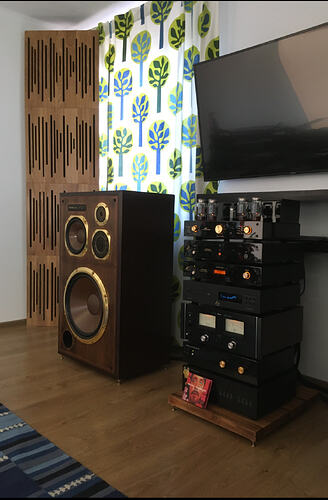

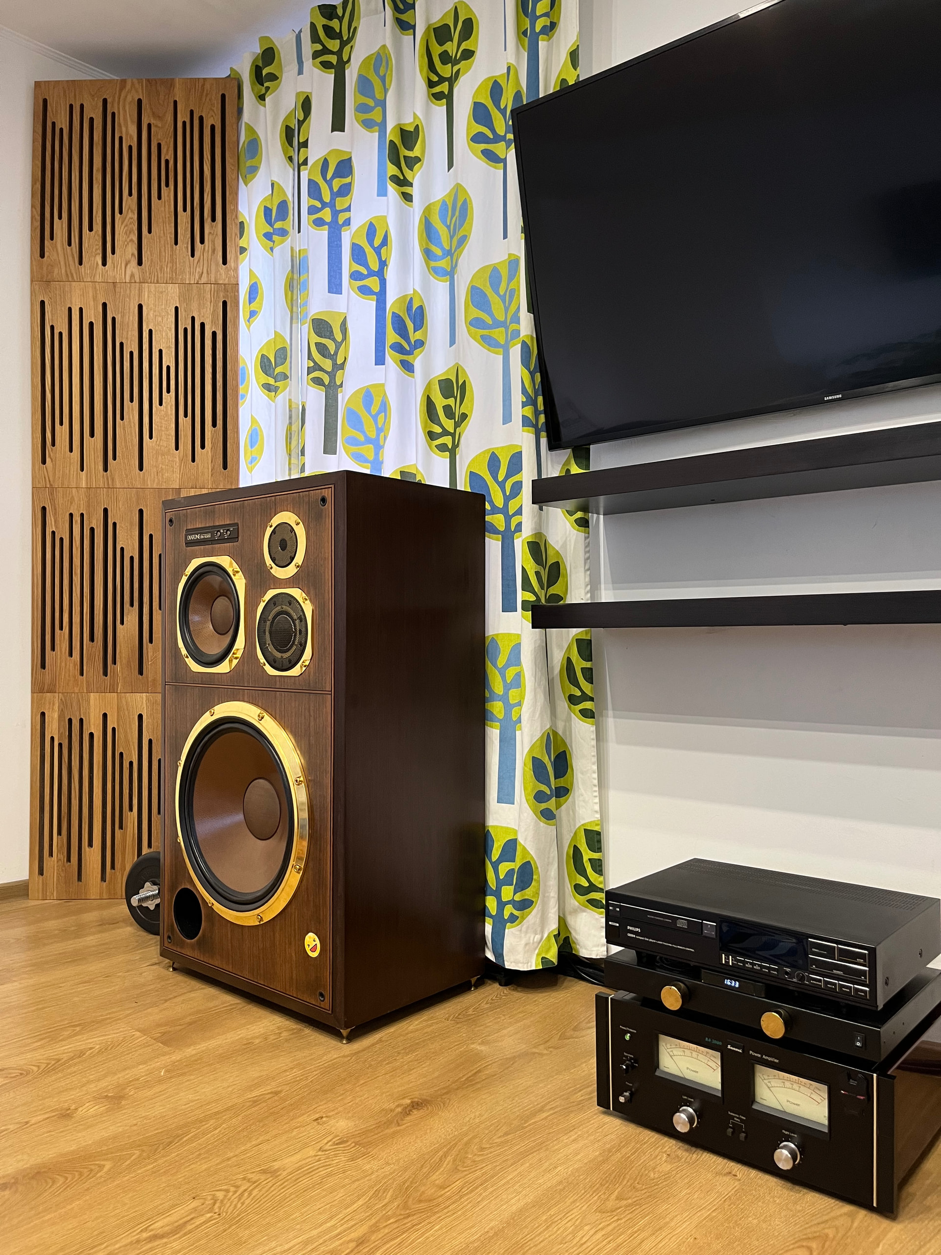

Верхний Onkyo M-5000R – 853
Нижний Onkyo M-5000R – 857
что бы как близнецы были

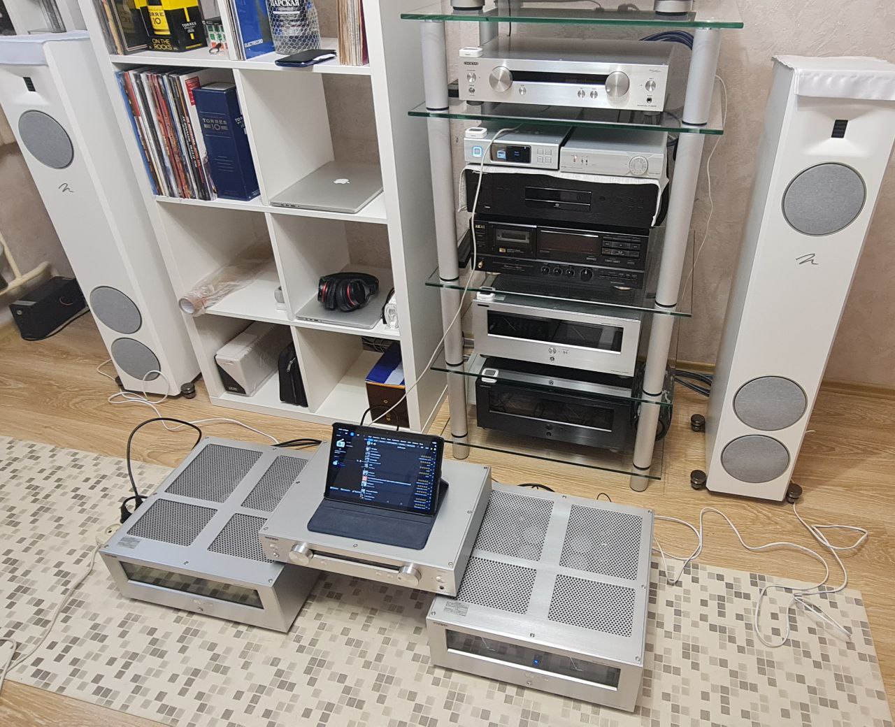

а если поднатужиться то можно собрать bi-amp в dual-mono ,
как это я сделал , получить максимальное разделение L&R каналов .
