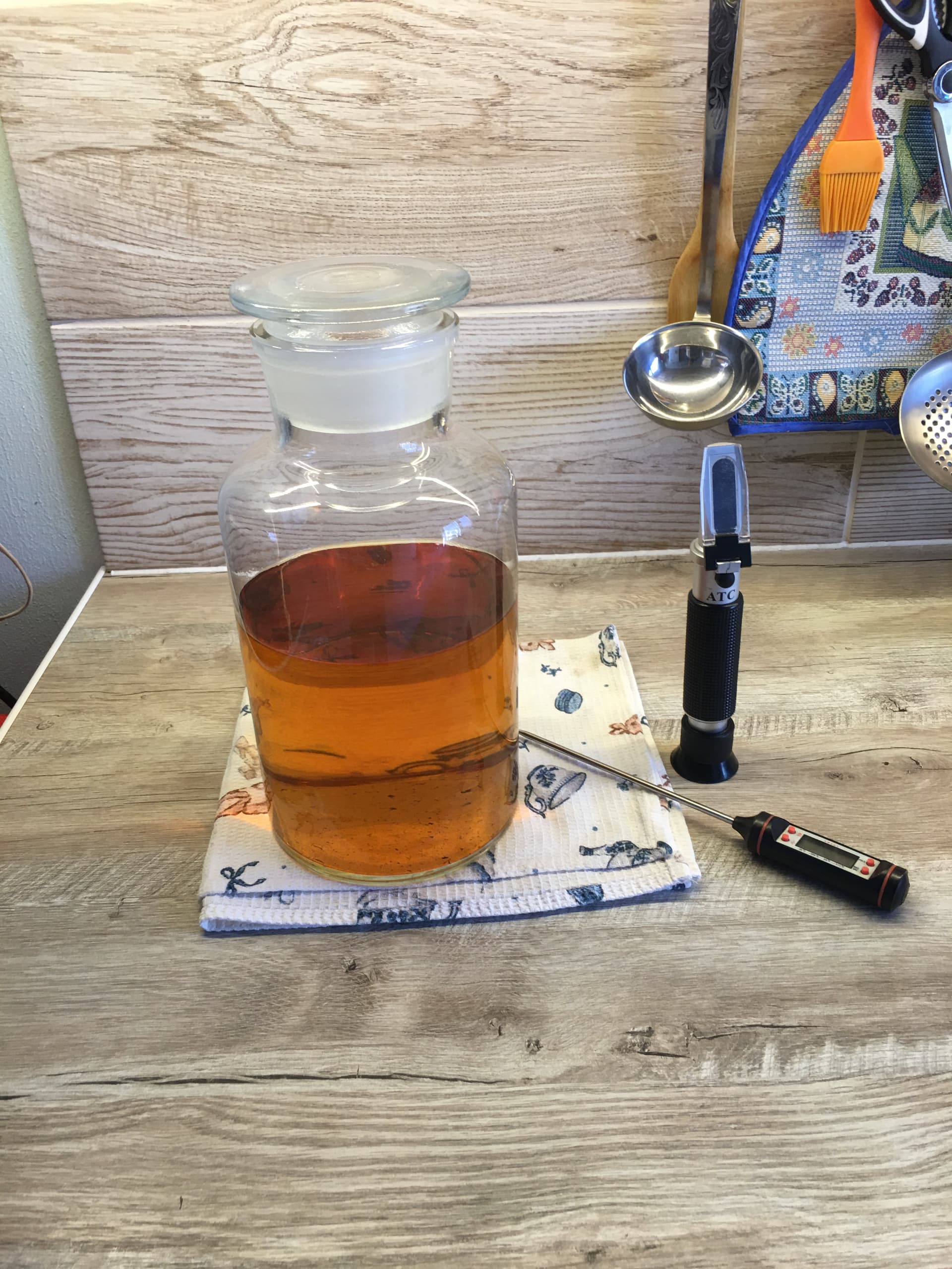

Сегодня слил , думаю хватит ему зреть. Тем более New Make готов для следующего цикла. Развел немного до питейного состояния, через месяц можно будет дегустировать😜

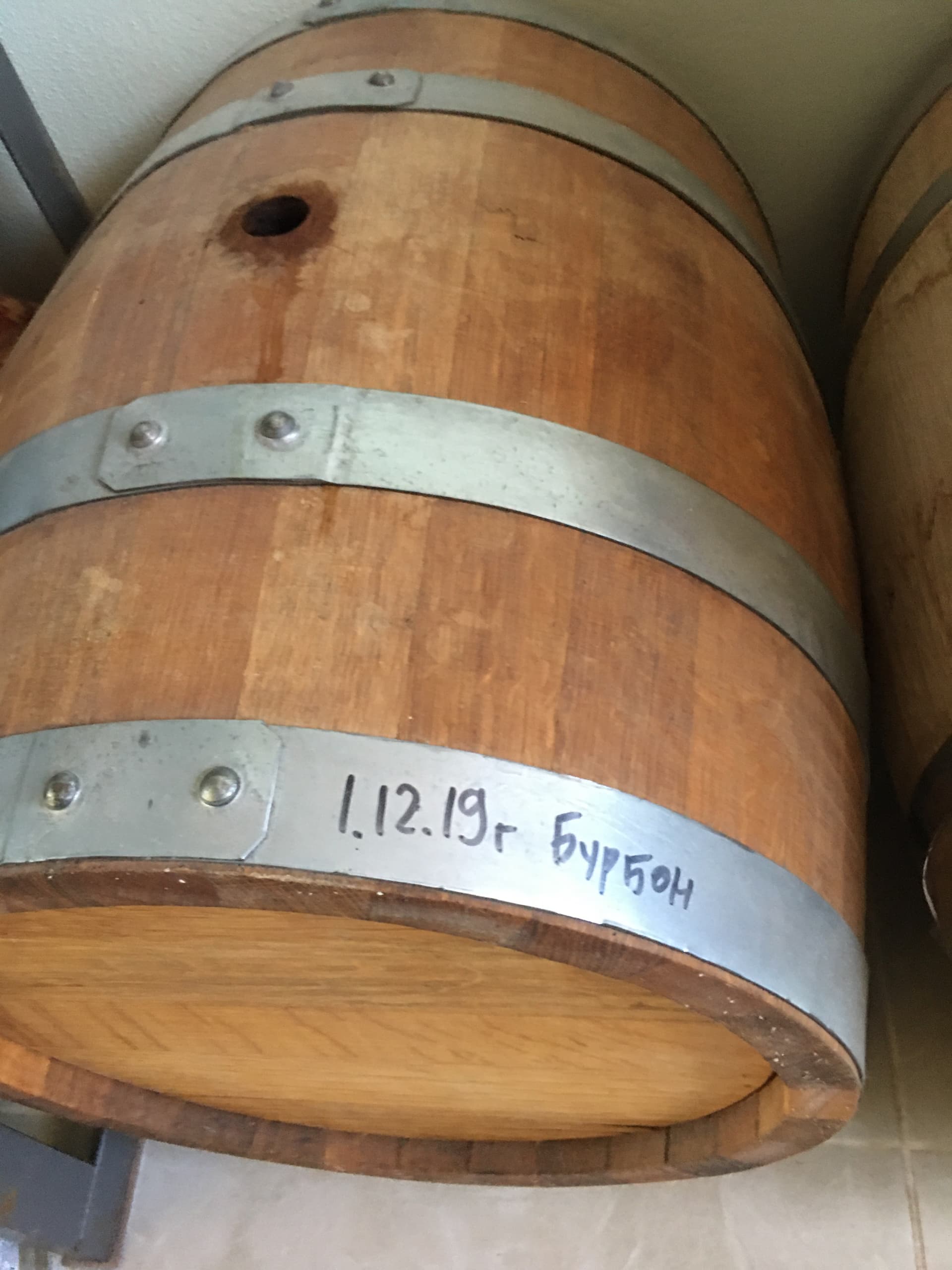

Вопросы - бочка обожжёная? И размер бочки, 50?
Ответы ![]()
Полтинник среднего обжига, больше обьем-лучше для выдержки, но хуже для спины.
