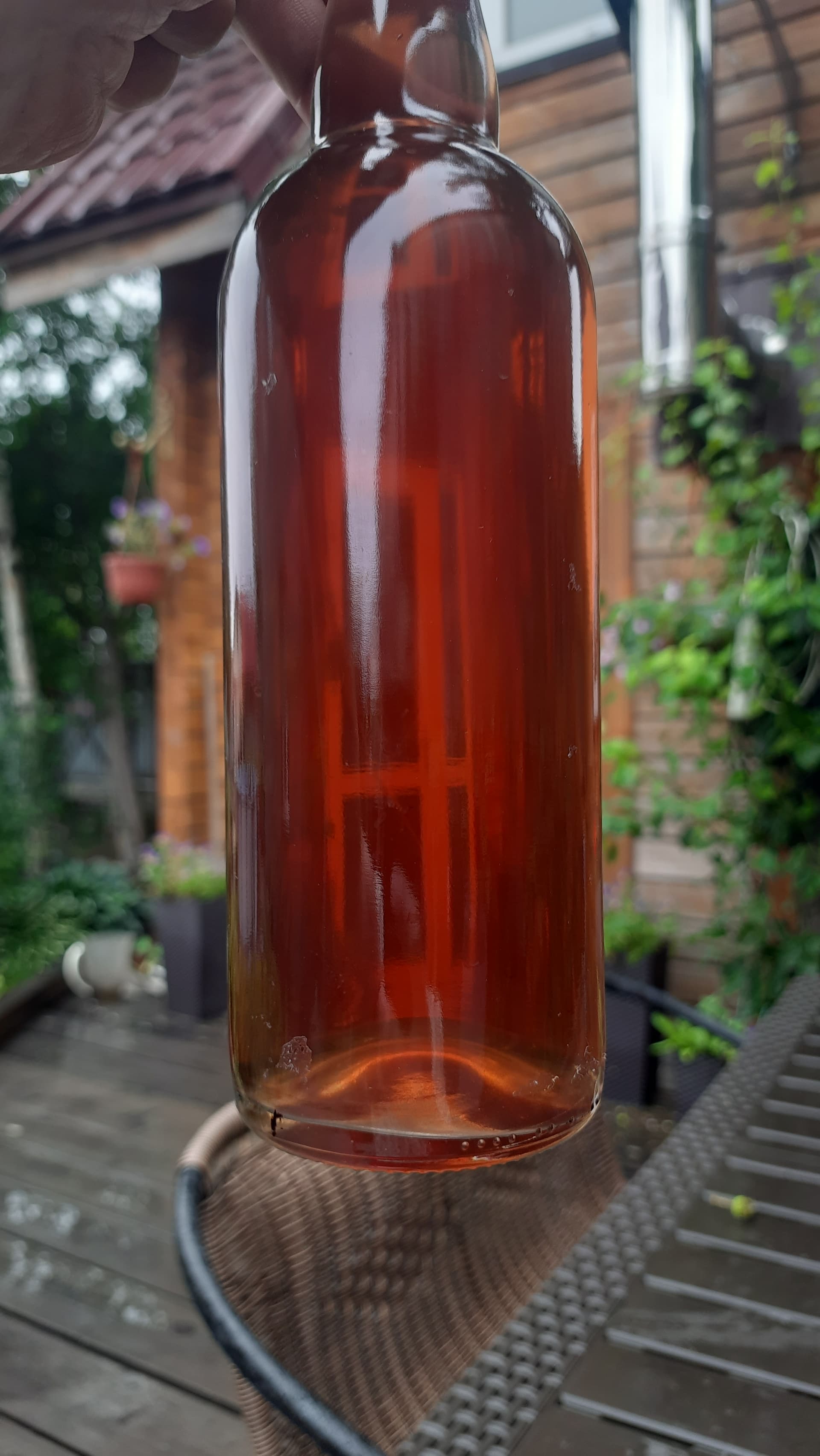

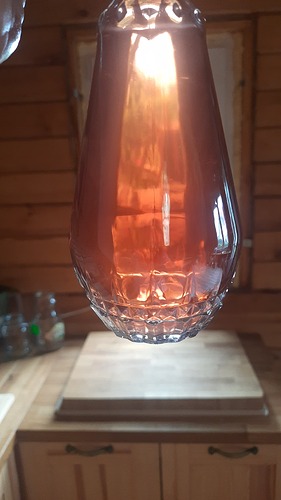

Наконец добрался до перегонки. Начал, бутыли я оборачиваю чёрной плёнкой, от света. Сдираю плёнку и вижу что четвёртый бутыль на сахаре из южных степей имеет странный для груш розовый цвет. Очень интересно. Пробую и офигеваю, это почти вино! Розового цвета! Из груш! Сахар 12%, спирт 10%. Добродит и сахар снизится, а спирт дойдёт до нормального вина. Самое интересное откуда розовый цвет?
Свекольный сахар, что-ли?

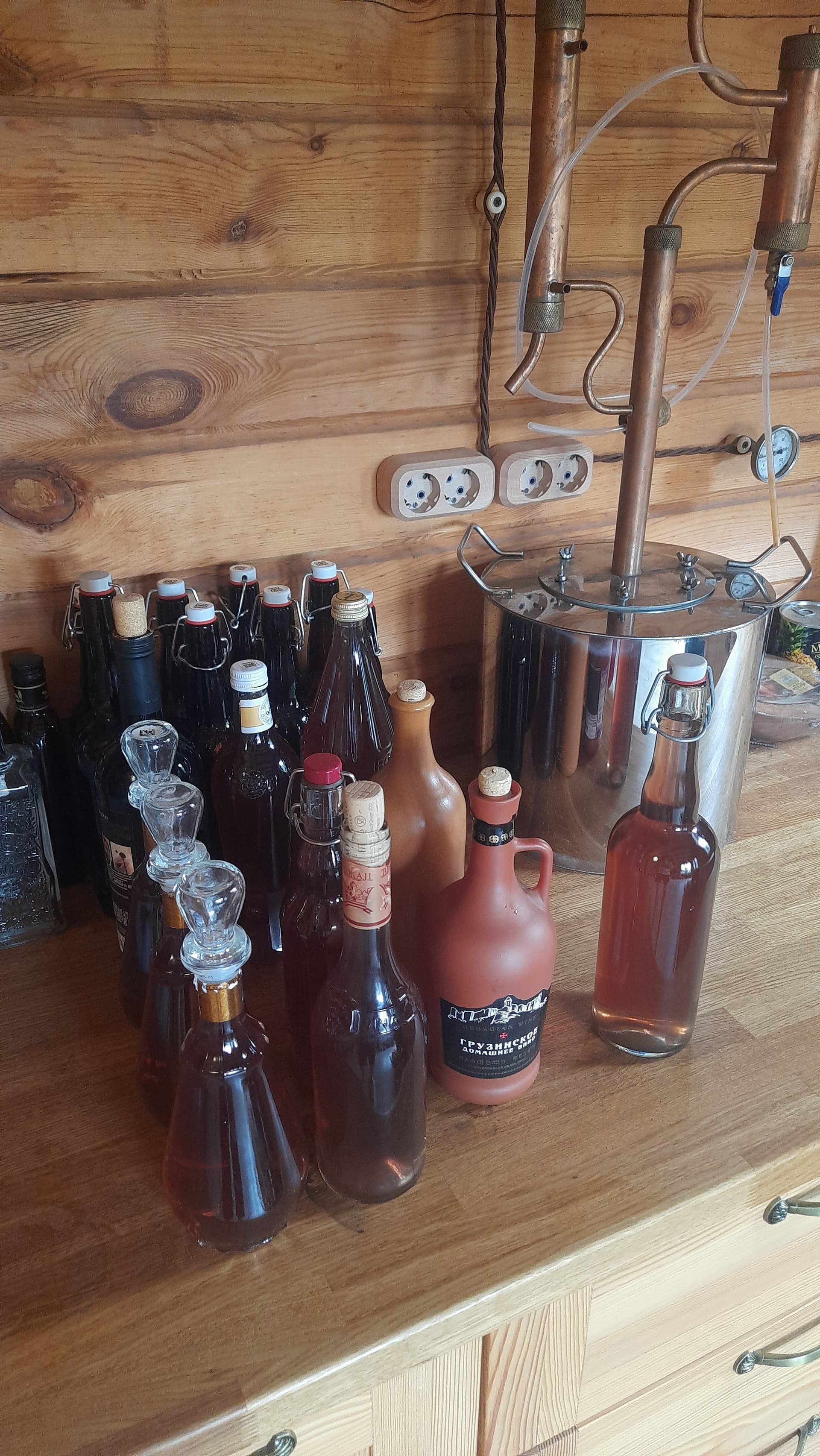

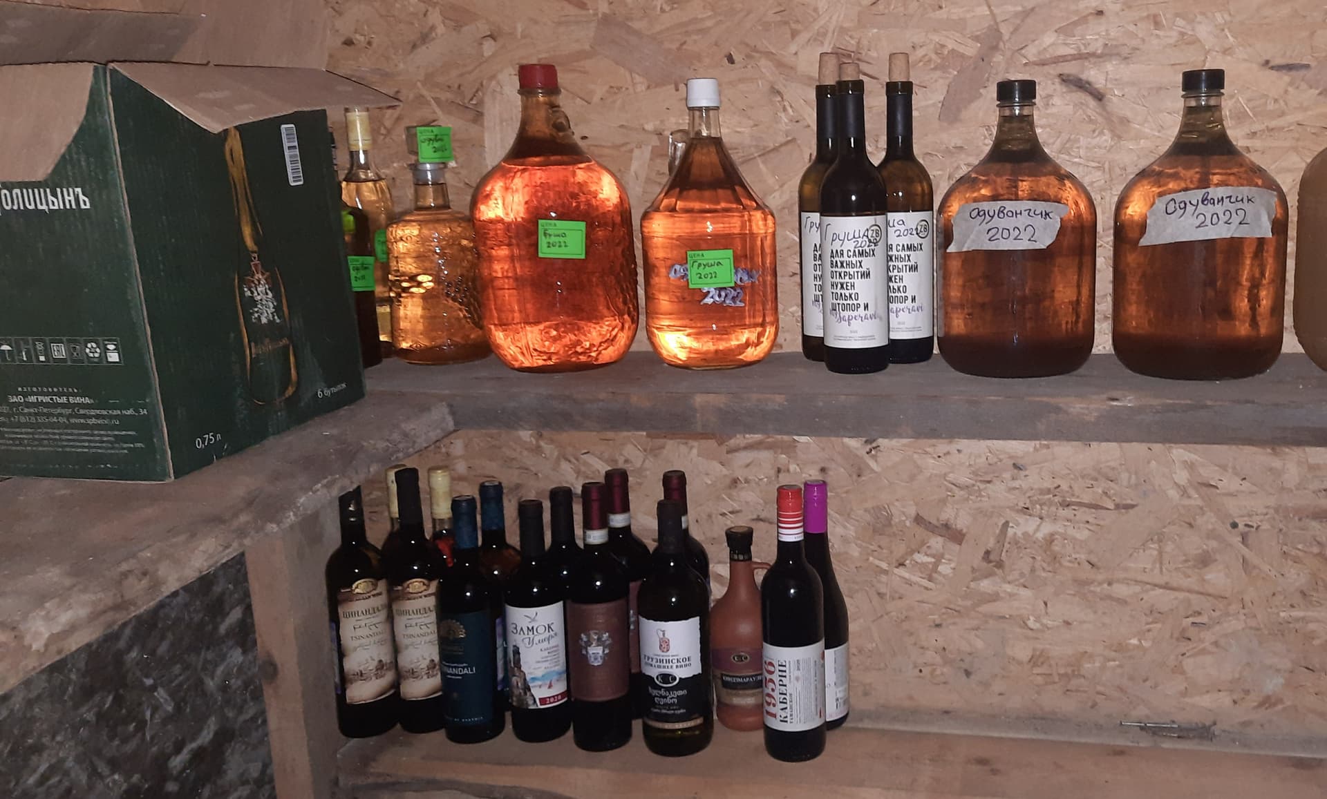

Обычный цвет грушёвого сидра это как бутыли слева на фото
Три бутыля перегнал, ждал сюрприза, но сюрпризов больше не было, нормальный самогон. Приятный грушовый дистилят, всё как нужно.
А розовое “почти вино” разлил по бутылкам и оставил играть дальше. Должно получиться
Думаю постоит год-два станет светлее. Пока не совсем прозрачное. Да и даже года ещё не прошло вкус бражный не ушёл. Подожду, очень интересно, что будет.
Если опытные самогонщики объяснят почему замирали дрожжи и откуда розовый цвет у грушёвой бражки будет очень интересно.
Может,китайцы химию в сахар подсыпали и она убивала нужные бактерии.? Но,я не винодел….
Может сахар какой-то не такой. Но вот знакомый самогонщик выдвинул мнение что дрожжи могут не выаозить переризбыток сахара.
То есть если сахар жуть какой сладющий, его нужно было меньше кидать.
Сомнительно, мне кажется
