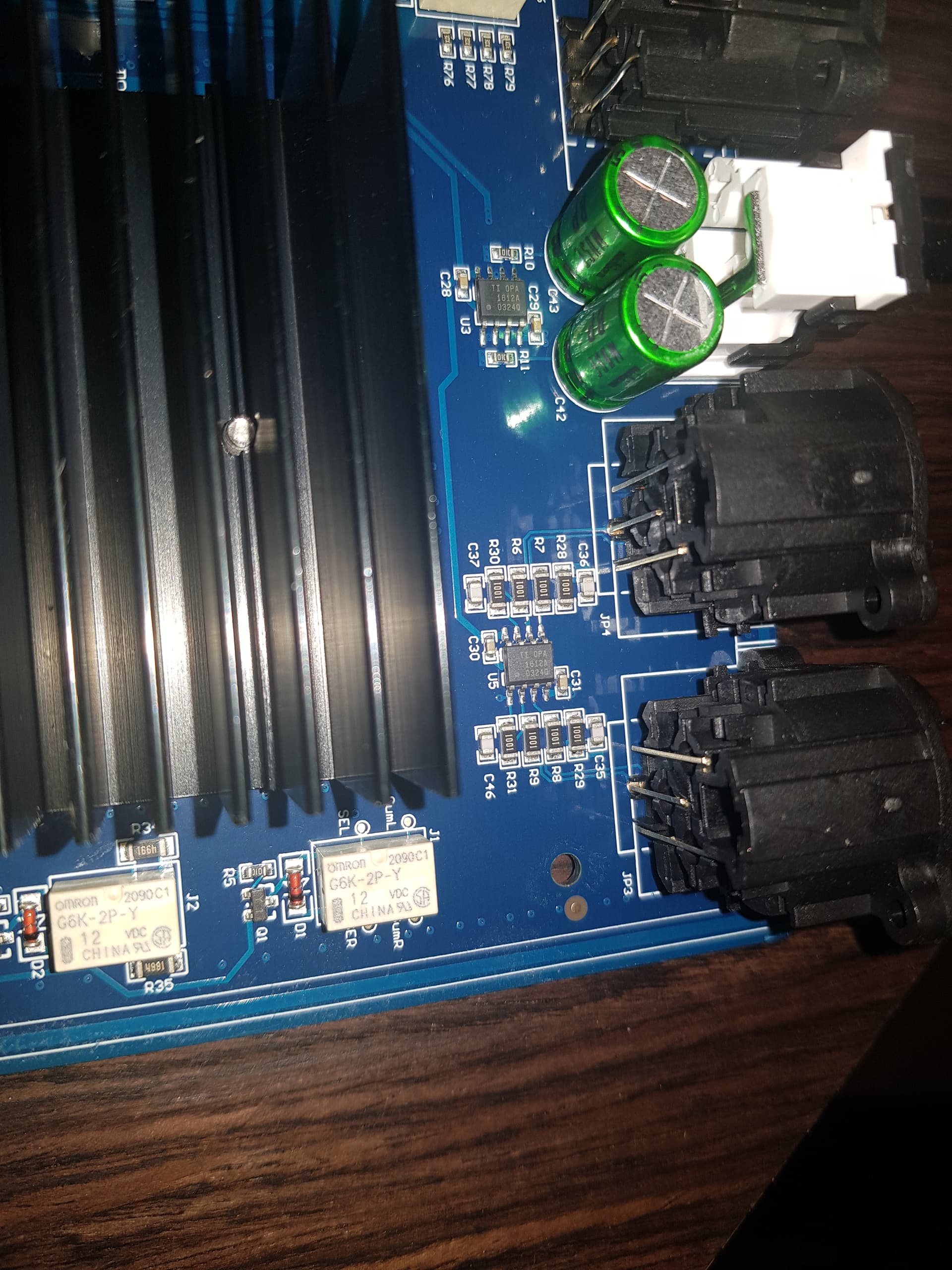

Некоторые производителю вот так умудряются принимать балансный сигнал:
Всего один сдвоенный операционник, если что.
И при этом все отлично работает :slightly_smiling_face:
:dizzy_face:

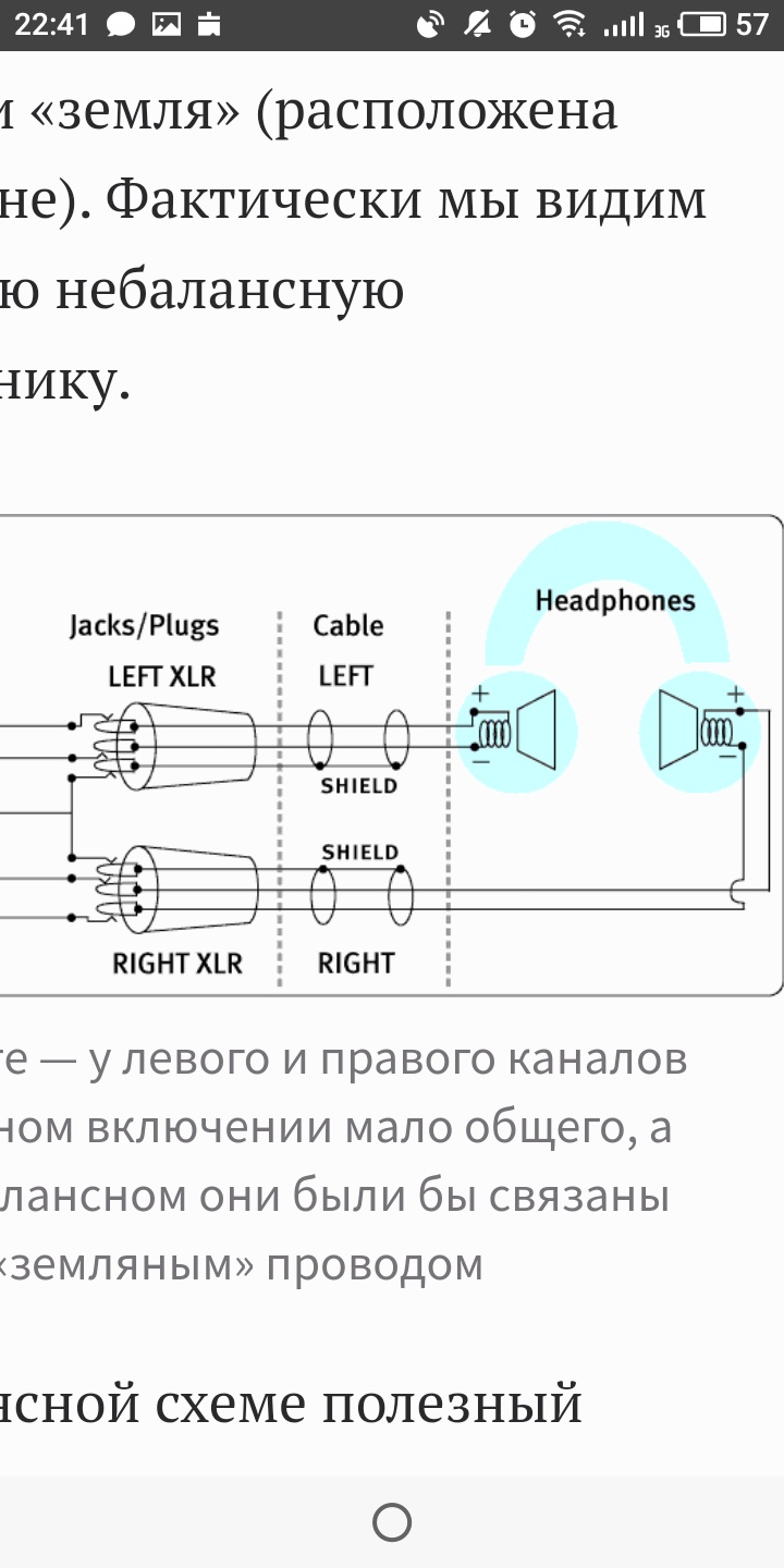

Статья хорошая, но с терминологией - путаница. :nerd_face: В итоге - ошибки в терминах ведут к ошибкам в понимании сути и смысла применения. К сожалению. :disappointed:
В вашей же статье первая схема с шиит.
Я там вижу - два сигнальных провода в экране на каждый наушник.
Вы не видите?

Это тот случай, когда по RCA включить лучше XLR. Работать то работает, но зачем вам лишнее звено в сигнале в виде этого прекрасного (и уверен качественного и дорого) операционника?
Так на входе pca такой же буфер. Для преда это нормально.

Это блок схемы.
Упрощённые.
Сама схема подключения два провода + экран на каждый наушник обозначена на схеме шиит

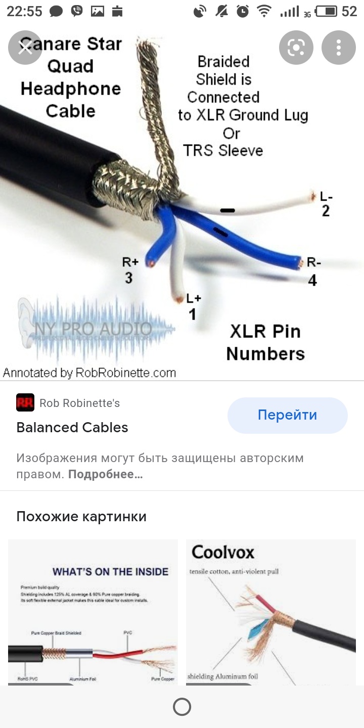

4 пин.
нет таких кабелей у фирмачей производителей
и при распайке 2х3XLR используются только два пина у каждого 3XLR
Это расходиться с рекомендациями производителей самих проводов для балансного подключения наушников.
  • Нарушает принцип помехозащищённости (см блок схему шиит в скрине выше).

Если аппараты по своей сути не балансные, а ХLR вход реализован на дифф сумматоре на ОУ (здесь приводили фото), а XLR выход на доп инверторе или спец ОУ, то лучше применять RCA соединение.
Если реализована балансная схемотехника (соответственно нет костылей в виде дополнительных ОУ на выходе - входе устройства), то сам бог велел применять XLR соединение.

По крайней мере я вижу как рекомендует подключать к своими балансным усилителям наушники шиит (четко обозначено на блок схеме применение экранов для каждого кабеля) и как рекомендуют распаивать свои балансные кабели для наушников известные производители (примеры привел, где обозначена распайка экранов).

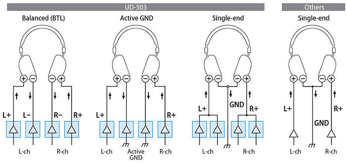

Да уже говорил выше, что “балансное” подключение наушников называется так неправильно. Правильно - мостовое подключение нагрузки к усилителю. То есть к балансному межкомпонентному типу соединения отношения не имеет. Просто коннекторы XLR используются. А могли бы клеммы как на акустику. Кстати, в аккустических кабелях, вроде бы тоже, экранирование не применяется.
кстати, я сам не понимаю эту схему, в приведенной мной статье :thinking: :man_shrugging:
зачем там экран?

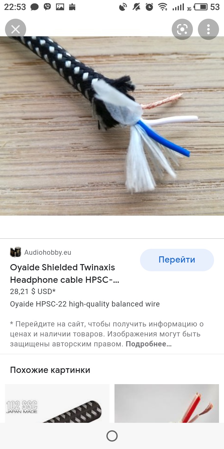

и никогда с таким не встречался в жизни
по крайней мере среди специализированных производителей высококачественных и дорогих кабелей для наушников никто экран на кабеле не использует…
