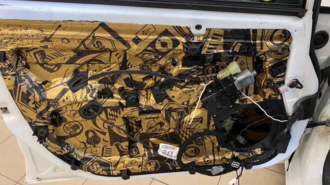

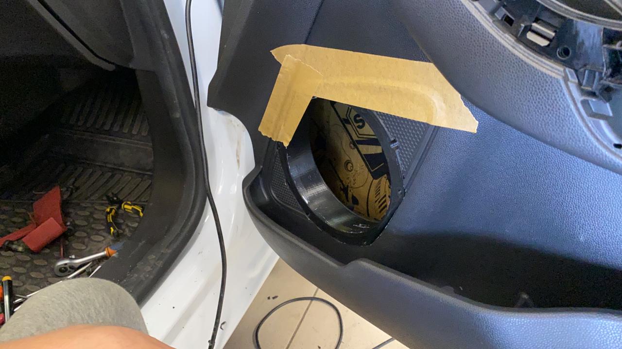

Я про звук , карта двери должна быть кмк декорацией не более и не контактировать с динамиком
Полностью поддерживаю !

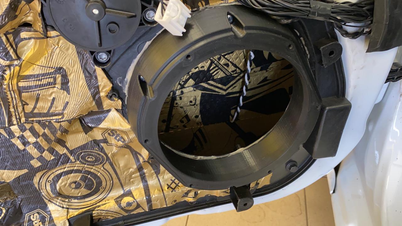

По фото не видно как мид крепится в итоге
Кстати очень легко и просто улучшить басс, развернуть саб на номер , увеличится длина волны , сшивка с фронтом произойдёт лучше, и возможно уйдут проблемы озвученные выше !

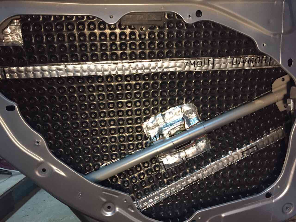

Ещё вырезать пирамидок из пенополистерола, это ужмёт объём двери, если дверь для них великовата то из-за этого тоже могут быть траблы! Это все из разряда можно самому сделать, с минимальными затратами! Ну а переделка это другие деньги и вливания !
Почему Пастухова посоветовал и Рокстар , они смаартом измерят и сразу станет ясно где проблемы
Я ужимал дверь Dimple Mat’om!

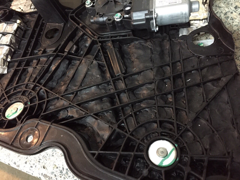

Ну вот они просто укатали виброй, шит ( внутренний ) он же состоит из рёбер жёсткости и углублений , и не спроста ! Когда стекло опускается этот шит немного должен выгибаться , такая его работа. Кмк так не нужно делать, берём вибру, снимаем с неё алюминиевую фольгу, разламываем на кусочки скатываем ее и пихаем в полости рёбер на щите! Причём как внешней так и с внутренней стороны !!! Так будет щит работать и будет достигнута минимальная жесткость.
По поводу посадочного, тут отдельная история , и советами обычными не обойтись, переделка не думаю что в ваши планы входит, так что видимо прийдется забить!

Карен, что на ваш взгляд проще/дешевле: переделать дверь или заменить мидбасы? Разумеется это все после нормальной настройки существующего и понимания.
Мидбас то проще заменить, у меня штук 10 разных было в мешке, сам ставил и слушал)) Но с заменой еще и настройка нужна будет.
Грамотный инсталл и настройка почти всегда дадут больше, чем замена компонентов.
Ну настройка это ещё рублей 7-10 минимум, это с одной стороны , с другой смена мидбасса опять же потянет настройку, сложно ответить
