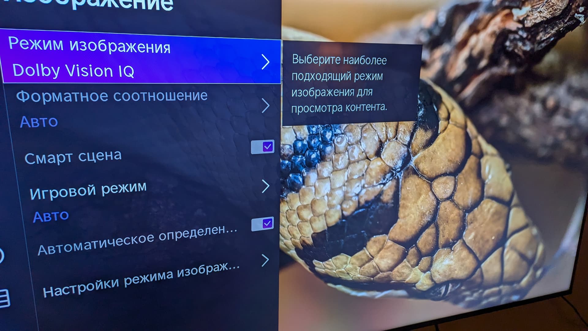

Вот так.
Телевизор сам определяет, какой сигнал идёт.
На Ютубе уже есть 16К 240Гц.
Разочарую Вас. Google в сервисе Youtube не поддерживает и не анонсировал в будущем поддержку DV и HDR 10 (10+). Даже контент с такими метаданными не получится на Youtube Studio загрузить. У Вас на фото настройка тв принудительно выставлена в DV IQ, Другими словами, IQ-часть Dolby Vision, если она включена на вашем телевизоре, всегда будет оптимизировать изображение в соответствии с условиями просмотра (темно в комнате или яркий свет). По сути это работает датчик освещености. Работа DV IQ заметна на контенте, содержащем метаданные DV, которых в Ютубе нет. Да и 16к там конечно нет, так как только в январе этого года на CES 2025 пока анонсирован стандарт HDMI 2.2, способный передать такие данные. Так что эти ролики не более, как красивая завлекалка.
Разочарую Вас. В данном случае телевизор сам определяет формат входящего сигнала.
В DV у меня выставлена настройка IQ, но если идет SDR или HDR, он это и показывает как входящий сигнал.
Много каналов на Ютуб, которые в названии пишут HDR, а по факту SDR, телик все сам определяет. Поэтому если на фото Dolby vision, значит, поступает именно Долби Вижн.
Да конечно и в данном и в любом другом случае телевизор умеет определять сигал на входе. Вопрос-где Вы возьмете сигнал DV в ютубе, если его туда производитель сервиса не положил???. Это не я утверждаю, а товарищ Google.

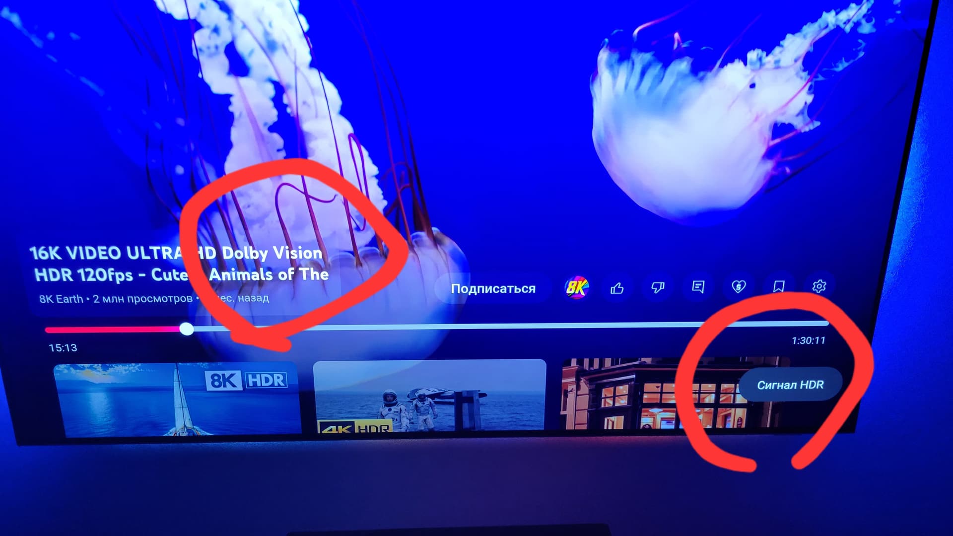

Ради интереса, сделайте фото с роликом DV с ютуба и чтоб телек показал индикатор входящего сигнала . Не фото настройки, а именно индикатор, примерно как на этом фото
Ютуб пишет качество HDR тогда, когда ролик заявлен как HDR, и тогда, когда заявлен как DV.
Честно говоря, я удивлен.
А телевизор в обоих случаях определяет как DV. Опять нае@али?
