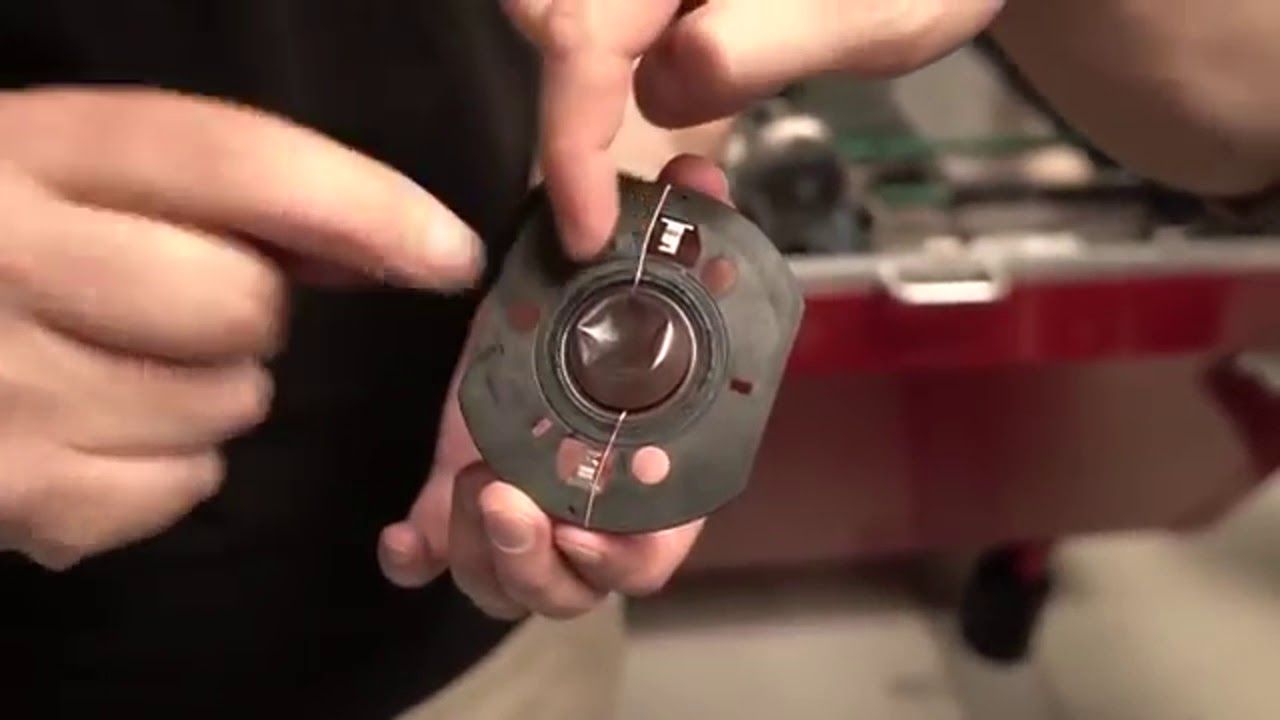

вот что рекоменндуют сами специалисты фирмы
Вы попробуйте так сделать. ))
Зачем искать трудности , если за секунду выпрямляется с обратной стороны. Стоит только его разобрать
Я пробовал как на видео. Чуть все не испортил. Это очень сложно и все равно его надо снимать.
действительно - зачем искать трудности и рисковать угробить катушку ?
пробовал все отлично выправляется без следов
Я вас понял. Видимо вы не понимаете как он устроен ) Ну да ладно , делайте как вам удобней
На видео он полностью разобран если что

Да, разобрать Эзотар - быстрее чем открутить и отсоединить его от корпуса АС , и при этом угробить катушку -ну надо постараться. Ну а править купол изнутри -ничего сложного
Вот из того же видео кадр - где видно чел держит в руках разобранный твитер
Я всегда правил с обратной стороны купола. Был у меня помню титановый купол замят , из титана конечно громко сказано , в общем металлизированный . Мне его Кот замял , когда был маленьким котёнком , прыгнул на него и… Причем на обоих сразу за один день. Я вечером пришел домой с работы и офигел .. .
Короче пришлось их оба снять , разобрать и с обратной стороны аккуратно выпрямить. Из дерева сделал правку аккуратную овальной формы Получилось отлично. Но все равно если очень сильно присмотреться вплотную , были видны следы последствий , материал такой был … Выпрямить снаружи у меня категорически не получилось , добавил ещё одну вмятину …
А вот обычные из материи или полимеров или ещё чего , только не из металла , вообще не заметно получается.
Ребенок надавил пальцем , так я за пятнадцать минут с обратной стороны , разобрав , все выпрямил.

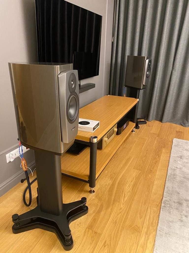

Счастливый обладатель Е650 и Confidence 20.
Мой любимый цвет у конфи
28 лайков
Стойка зачётная
На гостиницу похоже, но обладатель счатливый более чем вероятно)
