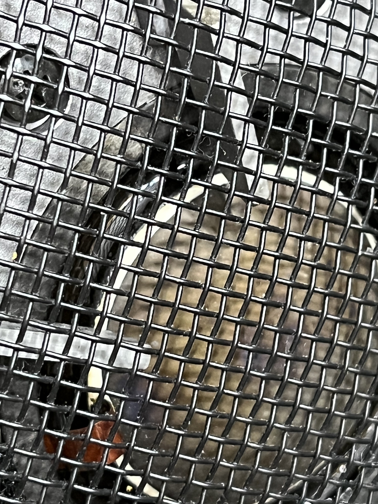

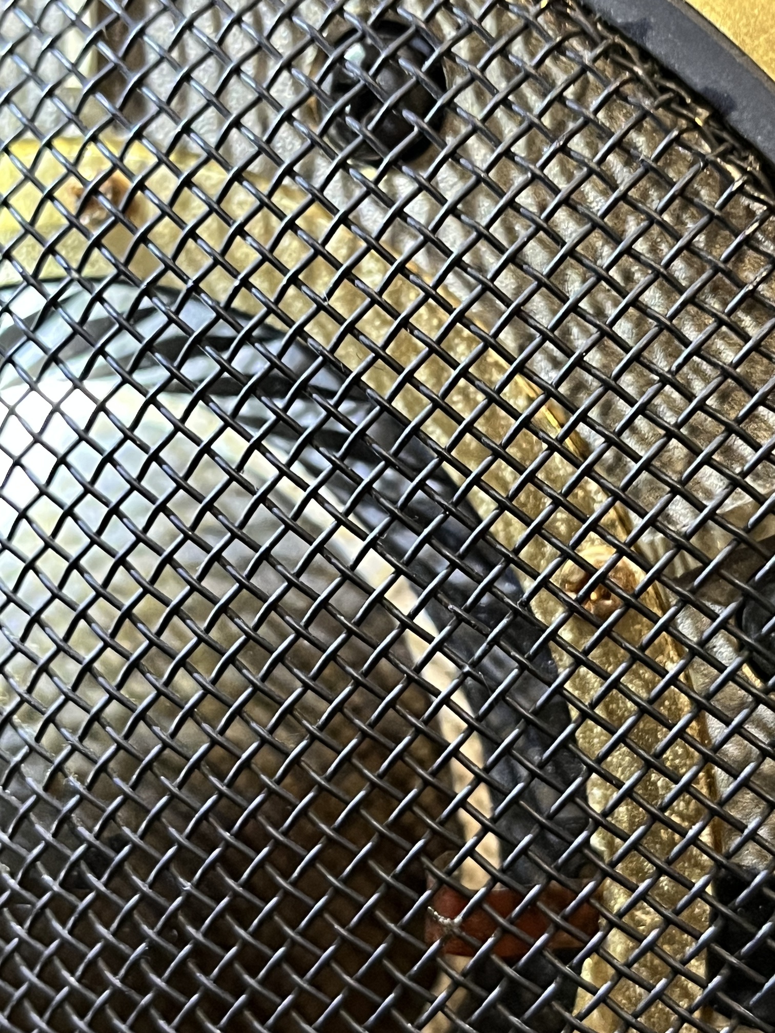

По пропитке - делал аккуратно шприцом через сетку прокапывал подвес и иглой распределял по подвесу. Делать в несколько этапов совсем по чуть-чуть, иначе легко переборщить и смола соплями начнет стекать. А лучше отмочить сетки и снять, потом пройти кисточкой за несколько этапов. Пока пропитывается динамик держать лёжа, иначе все потечет

Ну хорошо, а как же в более поздних моделях, например 3000 -х, там тоже сетки на СЧ. Я не спорю - хозяин барин, просто на мой взгляд существует реальная опасность повредить динамик, и довольно спорный положительный результат в случае удачно проведенной процедуры.
Не знаю как на 3000, а вот на моих 5000 на сч подвес похож на бумагу без пропитки
На 505 тканевый с пропиткой
5000
505
На 505 нужно отмачивать. Без этого подвес там, как выше писали, стекло. После отмачивания приобретает подвижность, но не переборщить, иначе смола течь начинает. Если не отмачивать - часть диапазона будет в провале со всплеском в районе высоких, слишком резкий, после пропитки заметно интереснее.
На 3000 (судя по фото у 5000 такой же) подвес тангенциальный из чего-то наподобие плотной резины, резинопластика. На все мои попытки размягчения - ни на что практически не реагирует, на уровне показалось. Фирменная диатоновская жижа, тормозуха, силикон, средство для ухода за резиной от Liqui Moly - заметной реакции нет.
Все правильно. Там бумага с содержанием слюды и угольной пыли, она сухая, перфорация определяет степень подвижности, подвес такого типа сухой и обработки не требует. Со временем параметры эластичности не меняются.
Относительно диффузорных среднечастотников в DS-505, я уже писал в ветке ранее, они не тканевые и просвечивают насквозь, как полимер и ведут себя при обработке лубрикантом не, как ткань. Обработке поддаются, становятся мягче, не провисают, как ткань, а сохраняют форму и определённую однородную упругость. Я склоняюсь к мысли, что они полимерные.
Относительно купольных среднечастотников - обрабатывать их нужно обязательно т.к. когда их маленький подвес окончательно окаменеет разрушение купола станет неизбежным, вследствии невозможности погасить вибрации при работе, такое уже наблюдал. Это помимо ухудшения звука и сужения частоты излучения, когда динамик начинает просто “орать” в высокочастотном спектре.
