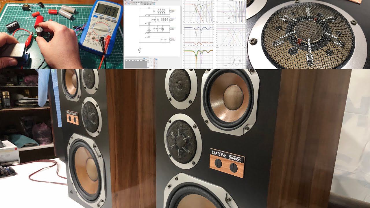

Про это видео речь
Довольно мягко говоря странный товарищ, какое видео его не включу - вызывает недоумение. Ещё изначально когда на него наткнулся обалдел, сейчас ещё ролик посмотрел - ну в приличном обществе так не выражаются, чтобы описать его. “По цифре все равно что подключать, хоть дешёвый телефон, хоть дорогущий ЦАП, цифру не испортишь!”. И как после этого его слушать? Очень сильно фильтровать что он говорит и сильно думать.
Меня больше интересует часть видео от человека кто кросы делал и в частности состояние конденсаторов в них.
По опыту 2000 х могу сказать, что номиналы увеличились у всех конденсаторов, на утечку не мерял. А 2000-е моложе 505-х
Проходные на обоих вч меняйте не глядя, ставьте пленку, остальные можно не трогать, скорее всего нормальные. На басовике не трогайте, они будут нормальные, если всё-таки решите их менять - ставьте электролиты, пленка на басовике сильно изменит звук в сухость

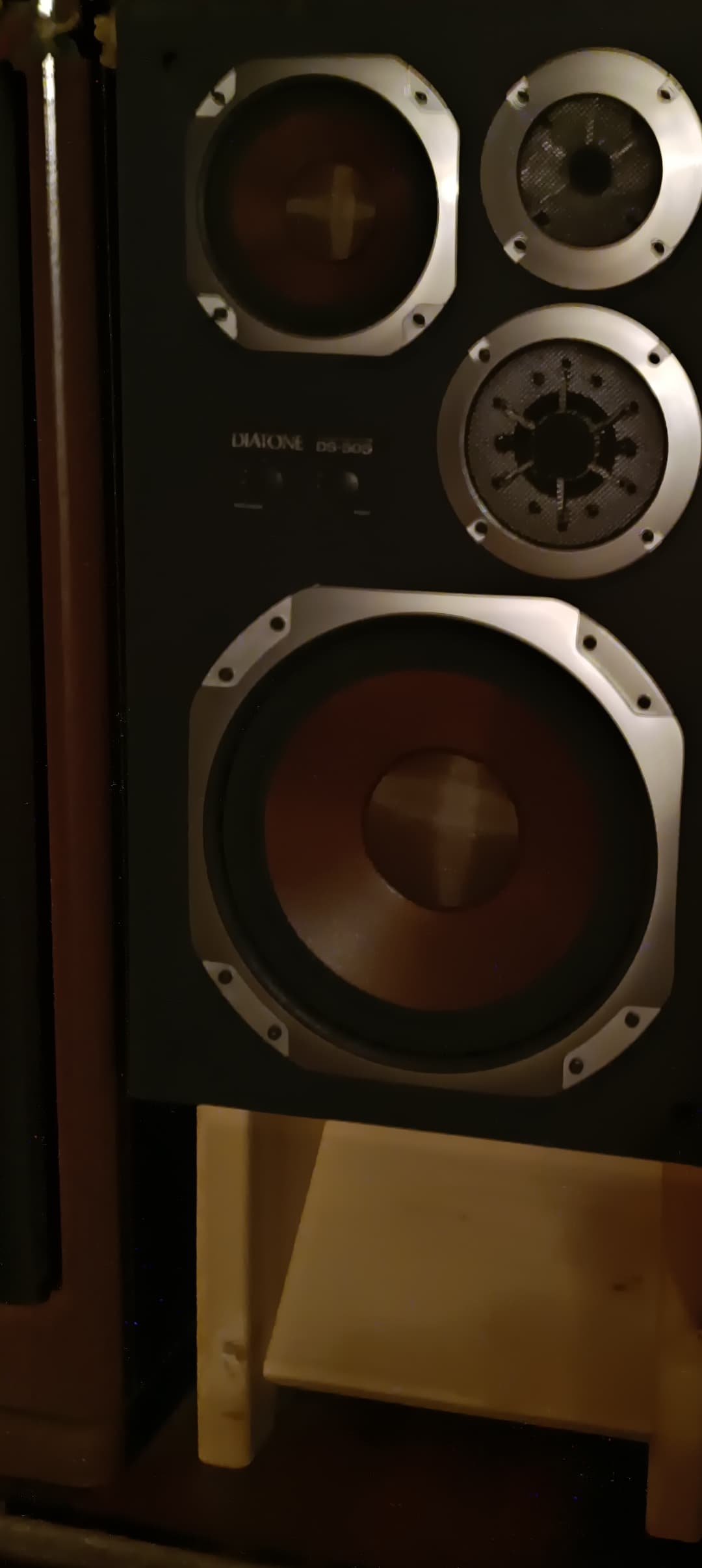

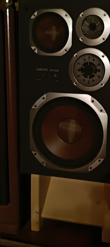

Интересный эффект на 505-х. При определённом попадании света на басе и мидбассе образуется такие параллельно- перпендикулярные пересечения.

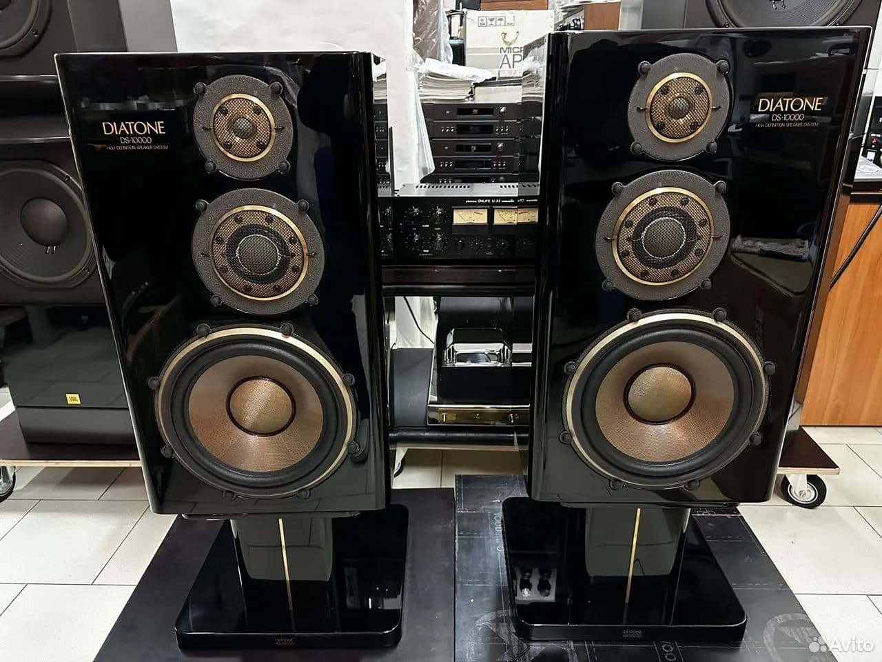

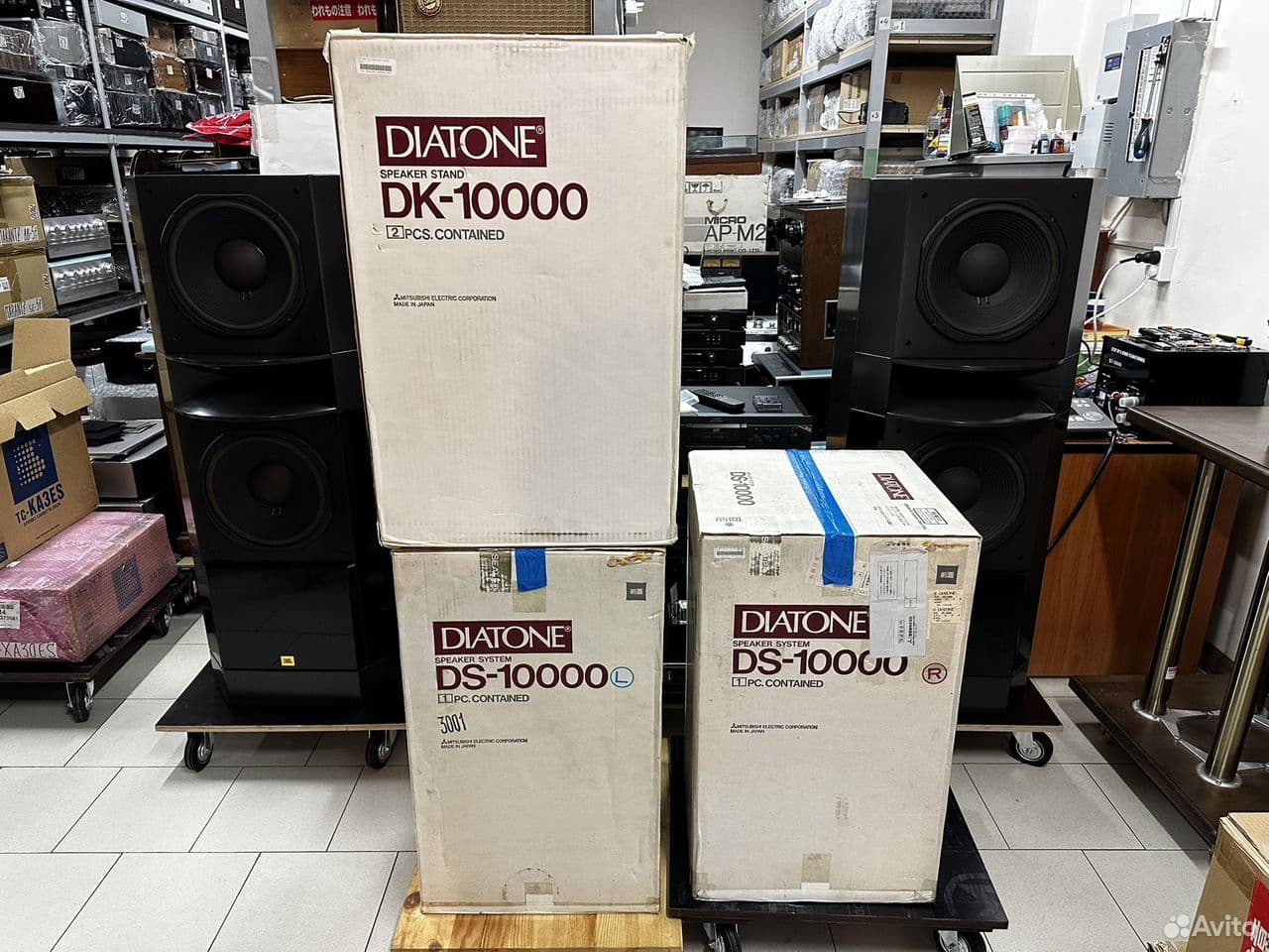

Такой, неплохой комплект для “захода в тему”…
Интересно, звучат сразу “на все деньги” или потихоньку раскрываются?
:grinning: :grin:

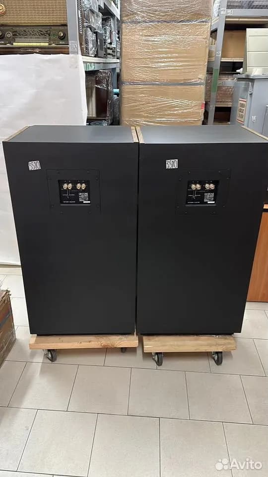

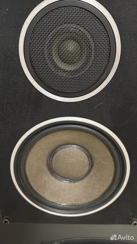

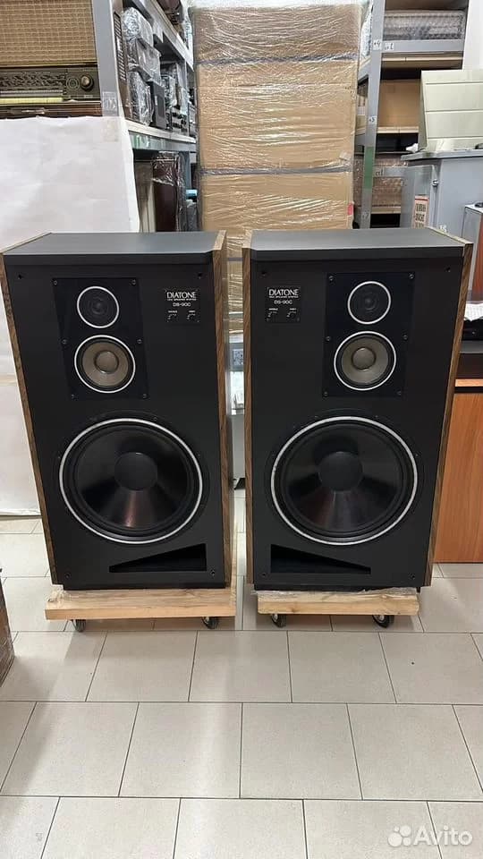

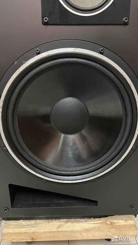

Кто там, в ветке, писал - “200 000 дороговато за DS-90C…” проходим мимо и встречаем пару в коллекционном состоянии за 350 000. Тем, кто хотел, но еще не купил, советую поторопиться, новые ценовые реалии наступают на пятки. Реально от стоимости присел, маленько!
По 10000. Это лимитированное издание, юбилейный выпуск. Немного лучше по вч и сч чем 1000. Это в целом немного доработанные 1000. По басу так же как и прародитель немного суховаты, не басявые, их конек высокие и серединка. Ценник немного задран за счёт того, что лимитированное издание, больше коллекционная ценность. Донные почерпнуты из отзывов владельцев и обзоров.
90с - шикарные аппараты. По басу конкурентов по своим моделям не, единственное 5000 может быть рядышком будут. По серединке и высоким немного проигрывают линейке с тремя нолями, но лишь совсем чуть-чуть. Очень масштабно и глубоко играют. Но ценник в 350 несколько завышен, если только за коллекционное состояние, но такого коллекционера найти… Не для маленьких помещений. Но вес, 75 кг, пупок развяжется…
