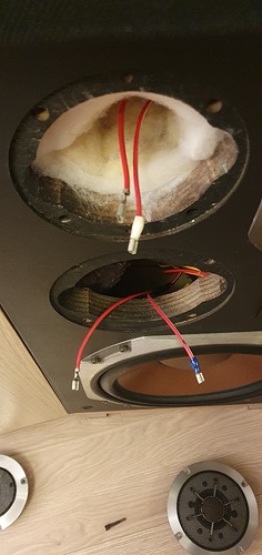

Решил немного порукосуйничать и снял сч динамики с моих 97с. Решил глянуть, что там за подвес такой и в итоге увидел похожую задубевшую пропитку как на нч динах.
В итоге чутка промазал их вечером и к утру включил.
Эффект есть. Сч начали звучать очень деликатно, без резкости. Ручейком всё полилось.
Вот думаю может ещё чутка их промазать. Я не грубил, так, чутка мазнул :relieved:
Я свои z700 тоже мазал. Кажется помягче стало звучать.
Теперь руки чешутся проверить кондёры и по возможности заменить их. Я так понял для замера нужно будет их снимать? И какие ставить?
Паять и мерить не умею, буду друга звать. Он на опыте :roll_eyes:

Подвесы обработал, но остались сч. Пока не решился сетки снимать. Пока b2301 на профилактике, играют от yamaha p2100, пред luxman с 06, Цап гусь р26
А с кембриками ( красный провод с белой полосой), это плюс или минус?
С кембриками эта плюс.
