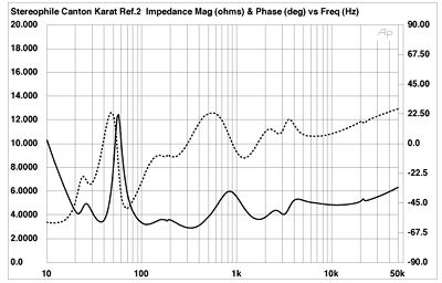

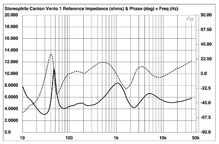

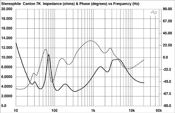

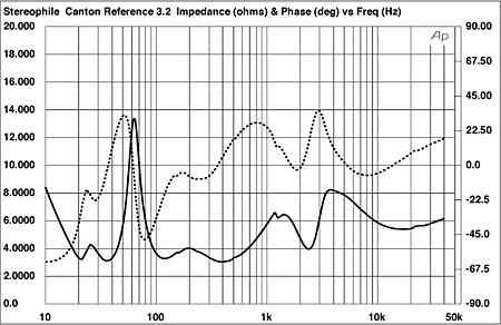

А у них 4 это минимум. Они так пишут. В отличии от некоторых, которые заявляют 8 ом, а там просадки импеданса до 2-3х Ом)))
Это, кстати, очень хорошо они умеют. Особливо современные.
“у них” это у конкретной модели или у фирмы Canton?
У фирмы. На всех последние годы пишут 4-8 Ом
У Магнат, тоже…
Писать может и пишут, но открыл просто те модели которые Стереофил замерял и там у всех минимум ниже 4 Ом.

Ну стереофилу виднее, кто я такой что бы с ним спорить.

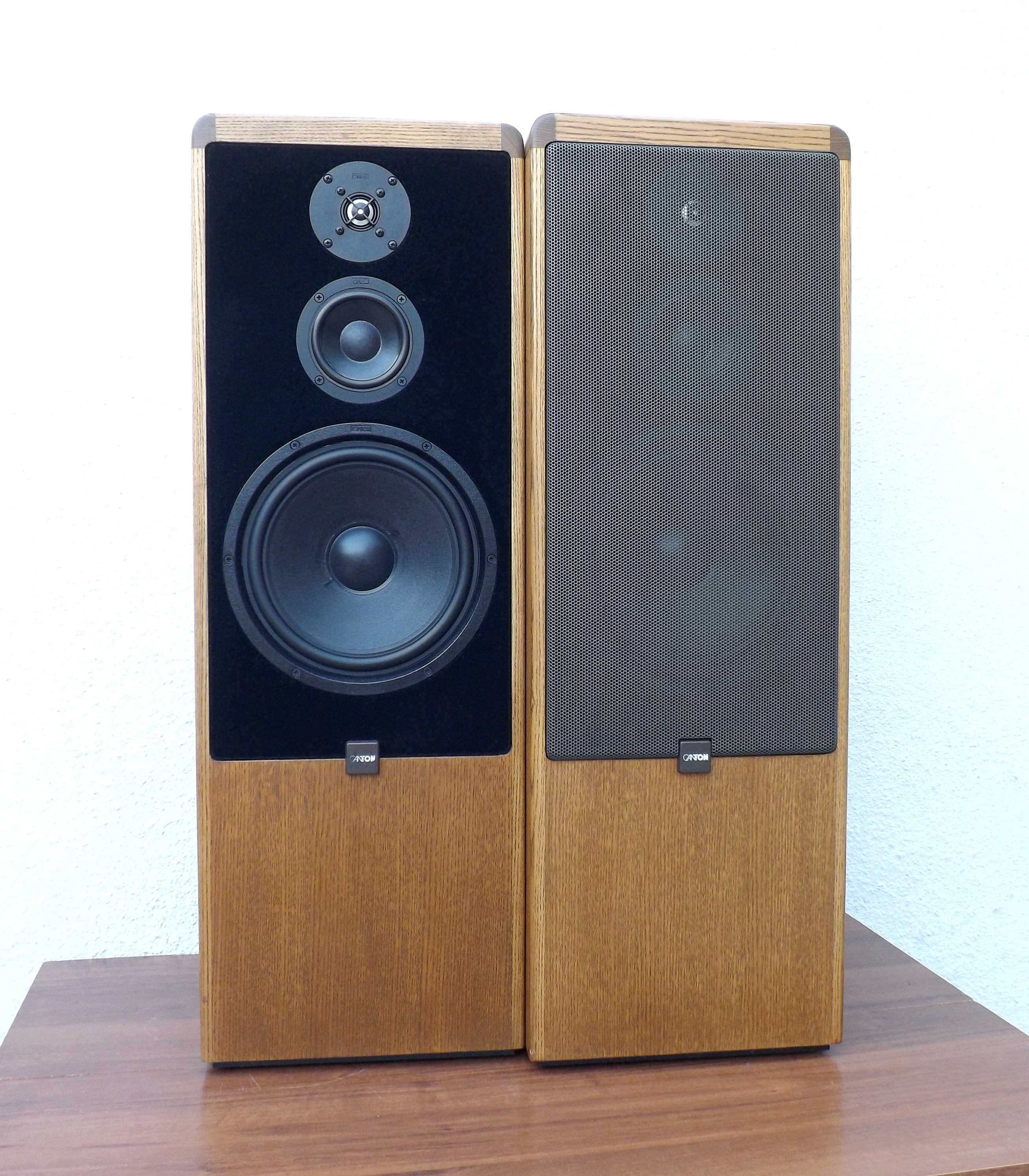

А кто-нибудь знаком с СТ800? Хочу понять как они соотносятся с современными линейками. Что послушать, чтоб было так же, но еще лучше?
По позиционирование как у Эрго 670.
По звуку, почти ни как. Такого типа уже нет. Большой полочник и ЗЯ.
Лучше… да хоть те же 670. Или 690.
Не или А45. Это прям сильная вещь.
Вч и верхняя середина не назойливы?
Винс ярковат сам по себе, плюс кентон не шелк с бумагой.
Не совсем понял, что такое «Не» в последнем предложении.
Когда то прям горел этой акустикой, пытался найти всю доступную инфу, почти привёз… Но, не сложилось, не срослось.
Из всего материала о них, смог сделать вывод для себя, что эти колонки больше тяготеют к джазу и блюзу. А мне нужно было для тяжмета, народ писал что они на этом жанре будут крикливы. Но послушать их в живую хочется до сих пор, уверен звучать они будут достойно.
Сегодня достойно звучали. Хотя именно под тяжелые жанры вчера очень хорошо зашли Acoustic energy, но они были раз в 10 дороже )
Красивые на мой вкус. СТ90
А вот еще интересные ст1000
По размеру смахивают на пятые харбеты и половинки спендор. Жаль, что сейчас такую акустику уже не выпускают.
