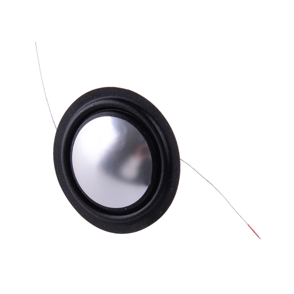

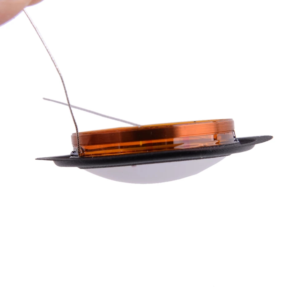

На мой запрос по поиску твиттера для 803s пришел ответ от одного гражданина. Предложил 26мм универсальный купол для замены. С его слов, подходит для всех серий b&w кроме diamond.
Предложил цену в 2500 руб.
На али такие же по 500 рублей.
Мне кажется это возможный вариант для 6** серии, для 8** это не то совсем… Лучше поискать твитер бу, только смотрите чтобы он не был уже с замененной мембраной - у орига по периметру что то типа паралона (по виду) а заменитель резиновый по периметру.
И еще если менять мембрану то скорее лучше делать в двух сразу, иначе сцены вам не видать или она в определенных местах будет разваливаться… а чтобы не портить второй (целый) твитер лучше точно купить помятый на авито или ибей.
Барыг за 2.5к лучше не кормить, они сами на али берут, кстати на али их много видов, выбирайте (можно заказать пару комплектов (цена позволяет), развлекайтесь, и отпишитесь о результатах обязательно!

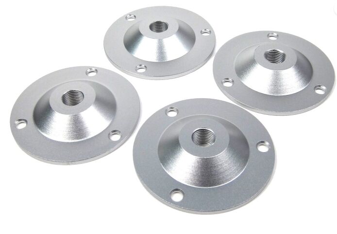

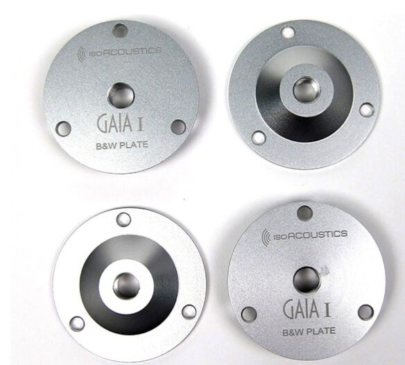

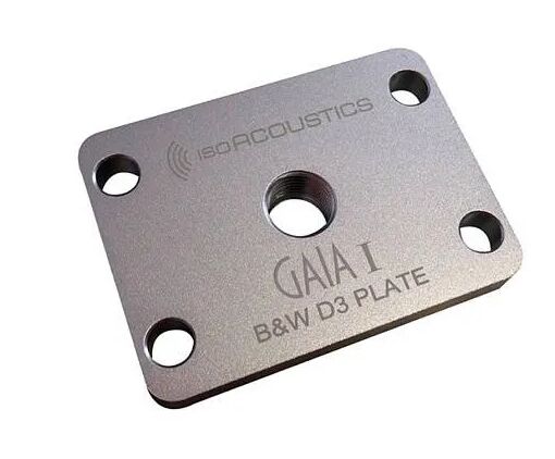

Пластина заменяет колеса динамика D3 и обеспечивает резьбовое отверстие для соответствующей шпильки GAIA.
Высота, мм 12
Глубина, мм 48
Ширина, мм 65
Аксессуар для акустики Антирезонансная платформа IsoAcoustics B&W Mounting Plate
