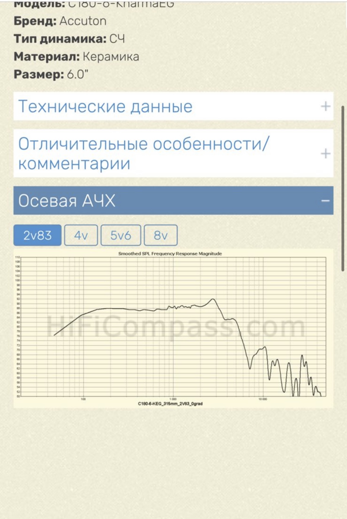

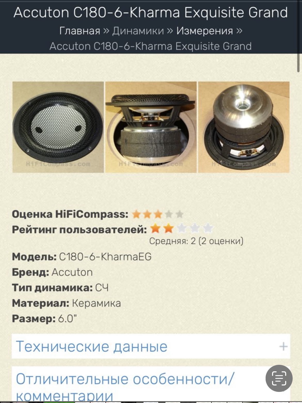

Кстати, у Карм Exqusite на аккутонах тоже аккутон летел вниз. В отличие от заводских динамиков, где самородкам на дому требовалось вписывать режектор и тд. Правда, для этого Карма пришлось мотать свою катушку и делать магнитную систему :slight_smile:

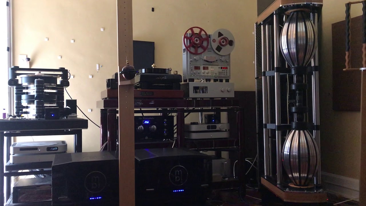

В 2020 Джонатан Валин из The Absolute Sound отревьюил Borresen 05. В итоге они попали в Editor’s Choice с таким комментарием: “Indeed, minus a bump in the midbass the 05 comes close to a dead-center-neutral timbral balance”. Я нашел как выглядит КДП Валина:
По-моему 05 в такой комнате будут звучать с большим перегрузом. (На своих MBL Джон использует DSP на НЧ). Да и для состыковки полос места совсем недостаточно. Вот и верь обзорам.

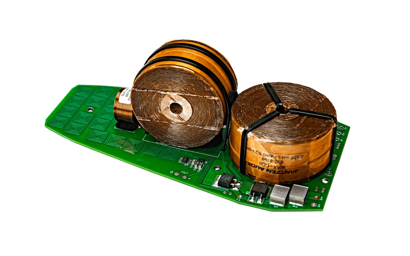

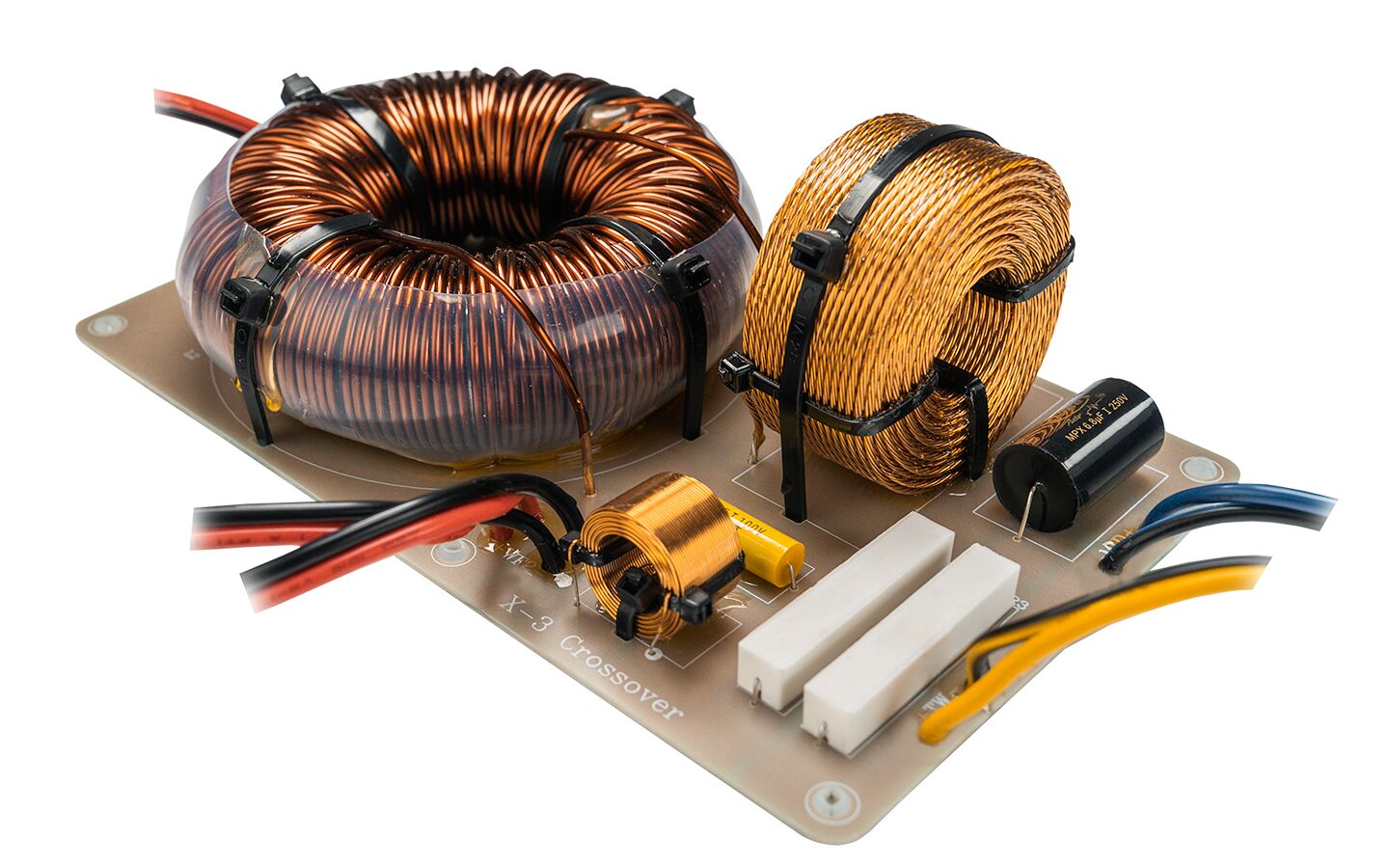

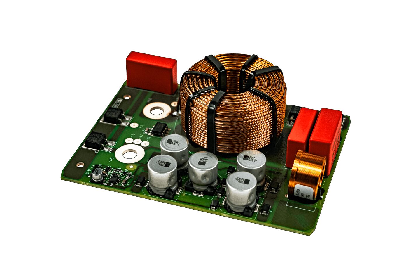

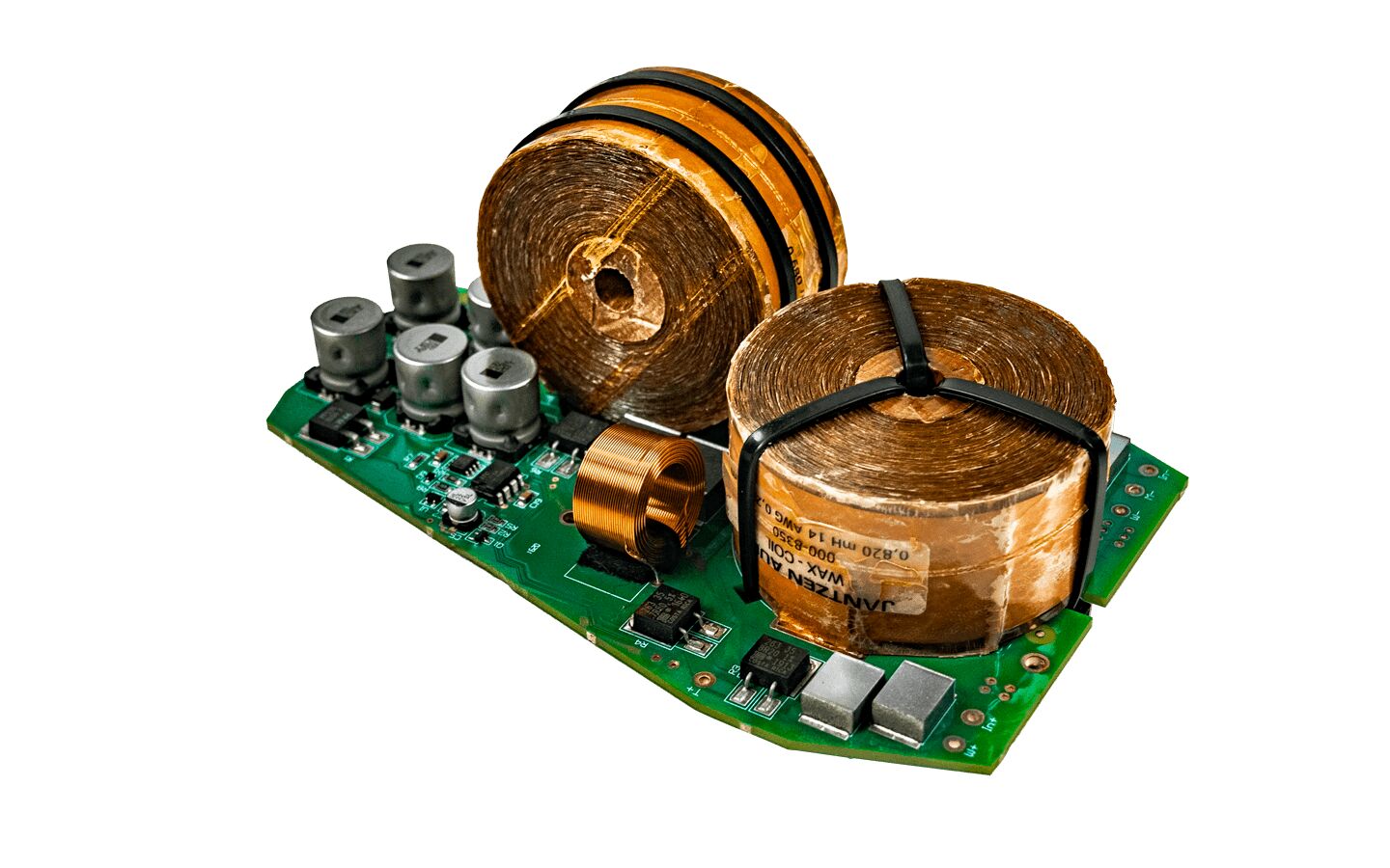

Хмм. А фото хотя бы кроссоверов нету?
X3 я не изучал глубоко. Выкупили, но измерять буду позже.
вот похоже он.
Фильтры моделей Z и O выглядят сильно иначе
Кто его знает, отсюда взято. Интересно было понять как у них младшая модель устроена.
Думаю, топология сведения как и в старших.
Нечто подобное Harsch XO и другим вариациям современного моделирования, где отошли уже от старых Баттерворт, Линквиц и тд. Где не переворот фазы на 90 или 180 градусов, а небольшие подъемы в точке стыковки на 15-30 град и общая фазовая прямая. Но для этого нужно делать средники с отвесной скалой (Borresen) Либо круто фильтровать СЧ.
Фото кроссоверов есть на сайте производителя
Z-серия:
0-серия:
M-серия:
Во всех случаях не Весь кроссовер, если напольник.
В напольниках огромная (!!!) тяжеленная катушка закреплена на днище корпуса. Она никогда не попадает на фото.
Как и катушки Тесла на динамиках, запаянные на плюсовой и минусовой контакт. И тд :slight_smile:

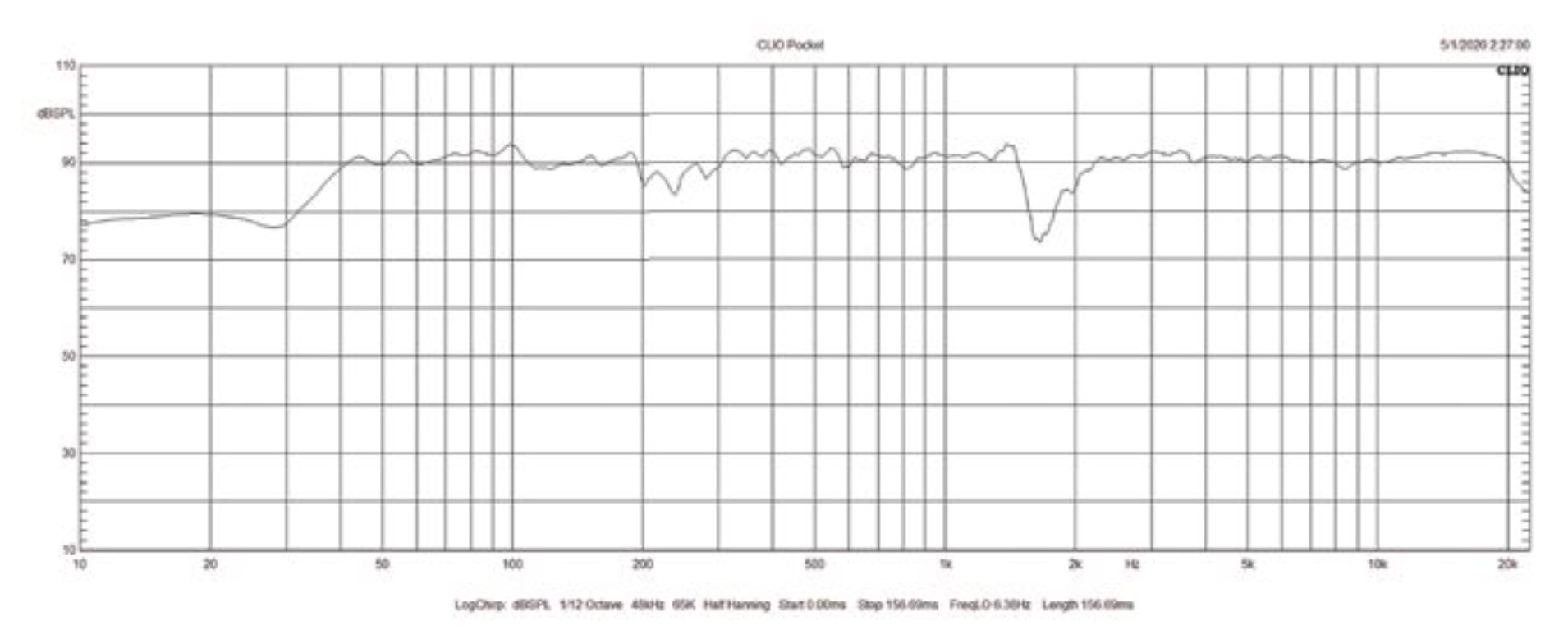

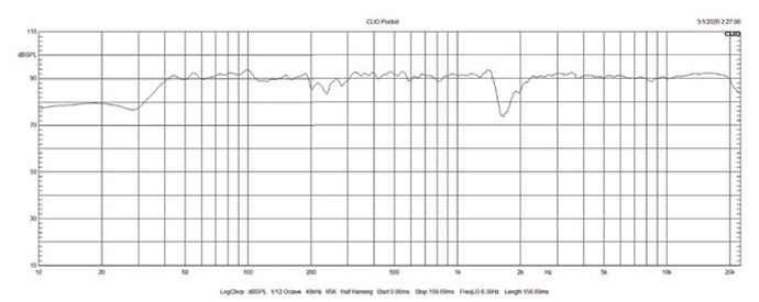

В обзоре Borresen 05 в Absolute Sound есть про переворот фазы твитера. Там приведен график замера АС в безэховой камере (видимо, предоставленный производителем):
и приведен такой комментарий:
“Если вас интересует узкий аномальный провал между 1,5 кГц и 2,25 кГц, то он вызван тем, что твитер подключен не в фазе, а на слух это не заметно при воспроизведении”
В оригинале: In case you’re wondering about that narrow, anomalous dip between 1.5kHz and 2.25kHz, it is caused by the tweeter being wired out-of-phase—and is simply inaudible in playback.

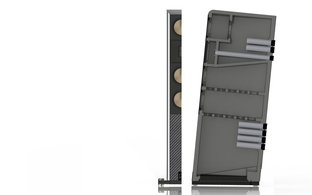

На официальном сайте производитель о кроссовере пишет следующее :
Акустические системы Børresen оснащены серийной конфигурацией кроссовера. Причина заключается в том, что динамики используют один и тот же поток электрического тока в области кроссовера. В результате электрический ток синхронизирован по фазе в области кроссовера. В отличие от стандартной параллельной фильтрации, где каждый динамик получает свои собственные частоты и фазовое содержание, новые серийные фильтры работают путем отвода внеполосных токов (diverting out-of-band currents around the current flows), создавая тем самым гораздо более согласованную систему. Этот непревзойденный и инновационный технологический подход выводит вашу музыку на новый уровень наслаждения.
Из интервью Майкла Борресена о кроссовере в 05:
Динамик пересекается на частоте 2,5 кГц (второй порядок), и мы плавно срезаем четыре басовых динамика от 120 Гц вверх. В фильтре кроссовера используются заряженные конденсаторы (от внешних источников питания) для устранения перехода через ноль на конденсаторах твитеров.
The speaker is crossed over at 2.5kHz (second-order), and we roll-off the four bass drivers gently from 120Hz up. The crossover filter uses charged capacitors (from external supplies) to remove the zero-crossing from the tweeter caps.

Денис, Нет. Это ошибка в статье. Даже такие авторитетные издания могут ляпы технические писать
Твиттер подключён в фазе, степ респонз не обманешь :slight_smile:
Около 2.5 кГц начало спада твиттера. Ниже делить его никак, идет зона искажений.
Средник имеет скалообразное поведение от 1.5кгц. Этим вызвана данная выбоина :slight_smile:

Я погуглил и, похоже, если твиттер и вправду подключен не в фазе, то потому что кроссовер (второго порядка, о чем говорит цитата Майкла) фазу переворачивает. Т.е. в итоге фаза едина.
Step Response в одной полярности. Если бы была противофаза, добротность выбоины была бы шире и глубина спада больше :handshake:
