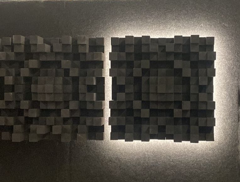

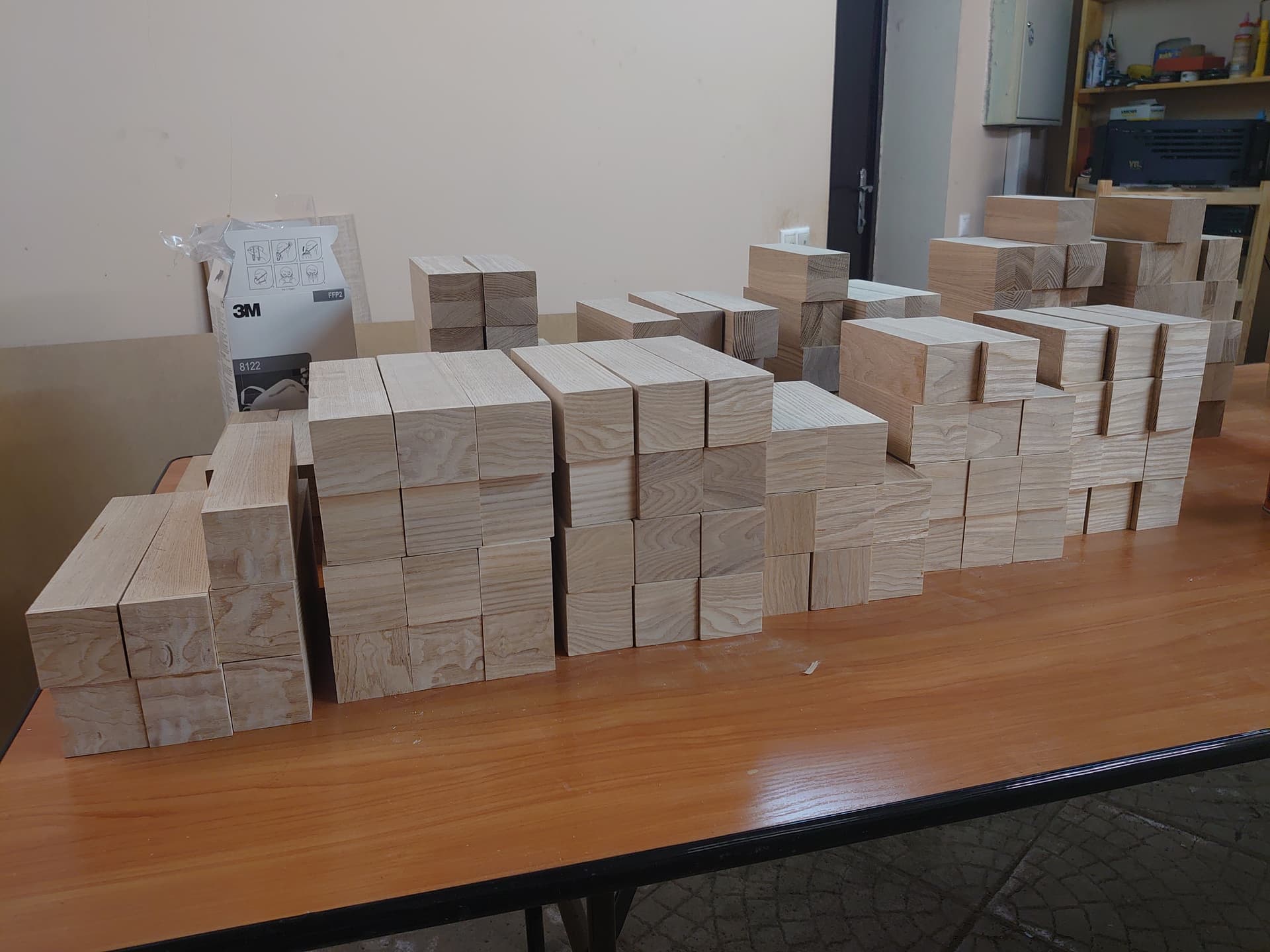

Спасибо, думал что на втором фото уже повешены.
Было бы эпично:)
Нет, процесс изготовления трудоемкий, готовы будут наверное уже к середине апреля…

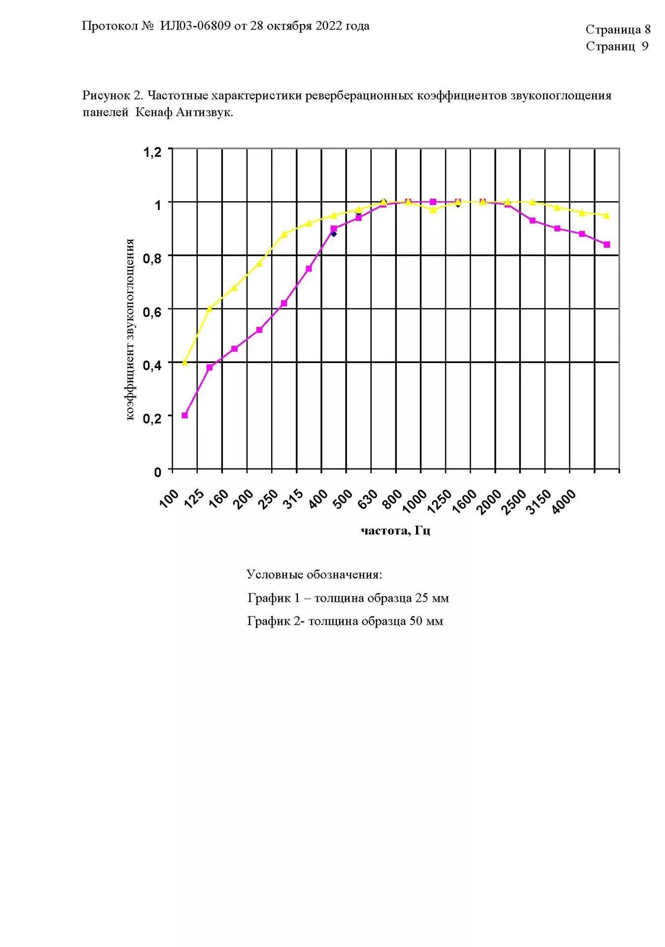

Кто что думает о таких плитах из конопли?
Интересные
И ценник адекватный
на озоне они же есть, но 100мм

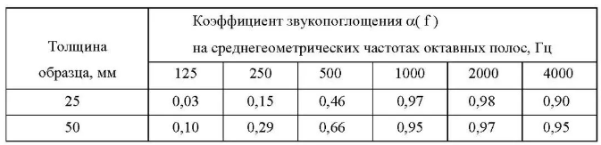

Думаю, что для коррекции проблем на НЧ материал должен обладать “продуваемостью”. А у этих плит ее не видно.
Где не видно? Она есть конешно, но неизвестно какая.

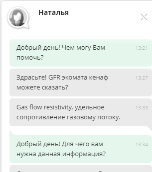

GFR они и сами вряд ли знают:
Это волокнистый материал. Продуваемость точно есть.
– выглядит слишком оптимистично, возможно от метода измерений.
Желающие могут попробовать написать в техслужбу kl_собака_vezuteplo.ru. Продавцы предсказуемо хотят говорить о поставках вагонами))

Они Г4, что не очень. А как панельки для поглощения от 500 герц и выше скорее всего норм.
