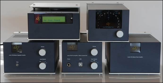

В 2012 году на смену серии Shigaraki пришла серия Midnight
Еще 47 Labs выпускают интересную вертушку

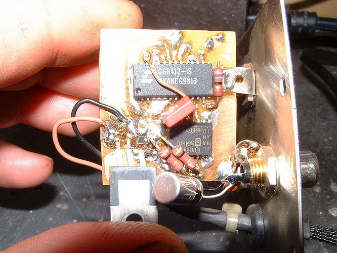

Мне удалось довольно плотно с ними познакомиться. Я прикупал и прослушал почти всю их продукцию:
Слушал ЦАПы — Shigaraki DAC, Progression DAC, Progression/Gemini DAC 2xDumpty.
Транспорт — Shigaraki.
Усилители — Gaincard 25W + 2xHumpty
Акустика — Essence.

В своё время, в конце 90х я попробовав собрать мультибитный DAC с DF на базе PCM63, прочитал статью о 47 лаборатории и о NOS DAC, решил попробовать, но некоторые технические вопросы мне были не понятны ( ибо в то время информации по NOS DACам просто отсутствовала на буржуйских ресурсах, а у нас тем более) . Я решил написать вопрос в 47 лабораторию… Вы думаете мне не ответили, послали, нет ! По телефону на ФАКС мне 7 минут терпеливо присылали распечатку схемы и рисунки. Я был поражён- первому встречному из Японии разработчик сам шлёт схему и всё терпеливо поясняет, зная , ч то я не куплю его изделия , а всего лишь хочу повторить схему. Причём факс идё по телефону, а телефонная связь с Японией , определённо не дешёвая. Так что о 47 лаборатории всегда вспоминаю с теплотой и уважением, даже смотря на их чудовищные сборки на уровне сельского кружка радиолюбителей!
