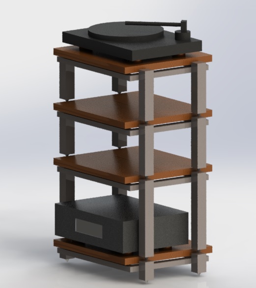

Стоп. Есть же стойки Айронком! Можно под заказ под свои размеры. Захотелось отдельные полки, которые можно было ставить друг на друга. Накидал концепт и отправил Олегу.
В ответ получил, что такими пока не занимаемся, стоить будет в разы дороже и попросил тайм-аут.

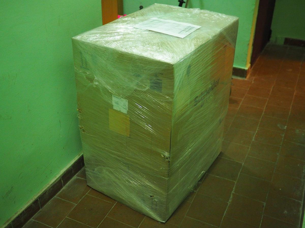

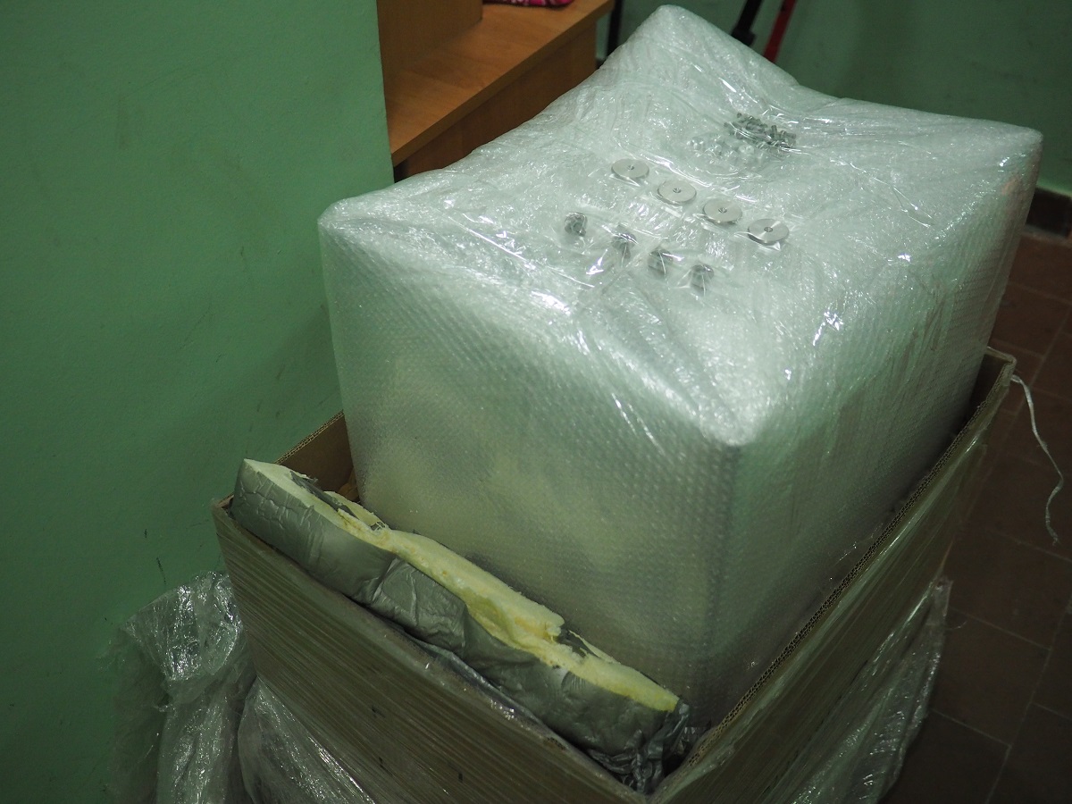

Сегодня водитель ДЛ привез коробку. Чёрт, она огромная! Кое-как с ним дотащили коробку до лифтов, а там я его доволок до двери, но внутрь заносить не стал - решил распаковать в холле.
Следующие несколько часов я распаковывал и собирал стойку :crazy_face:

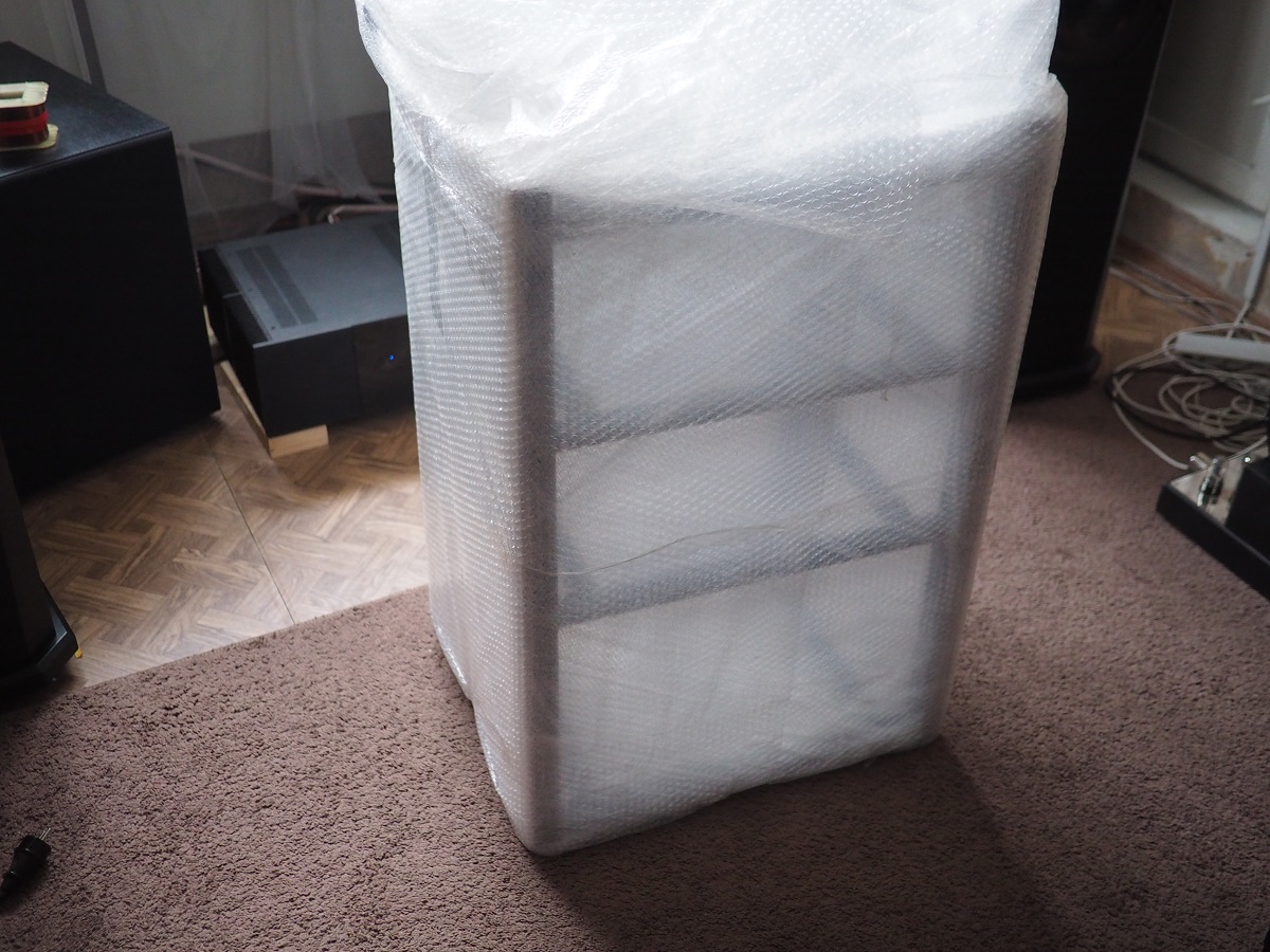

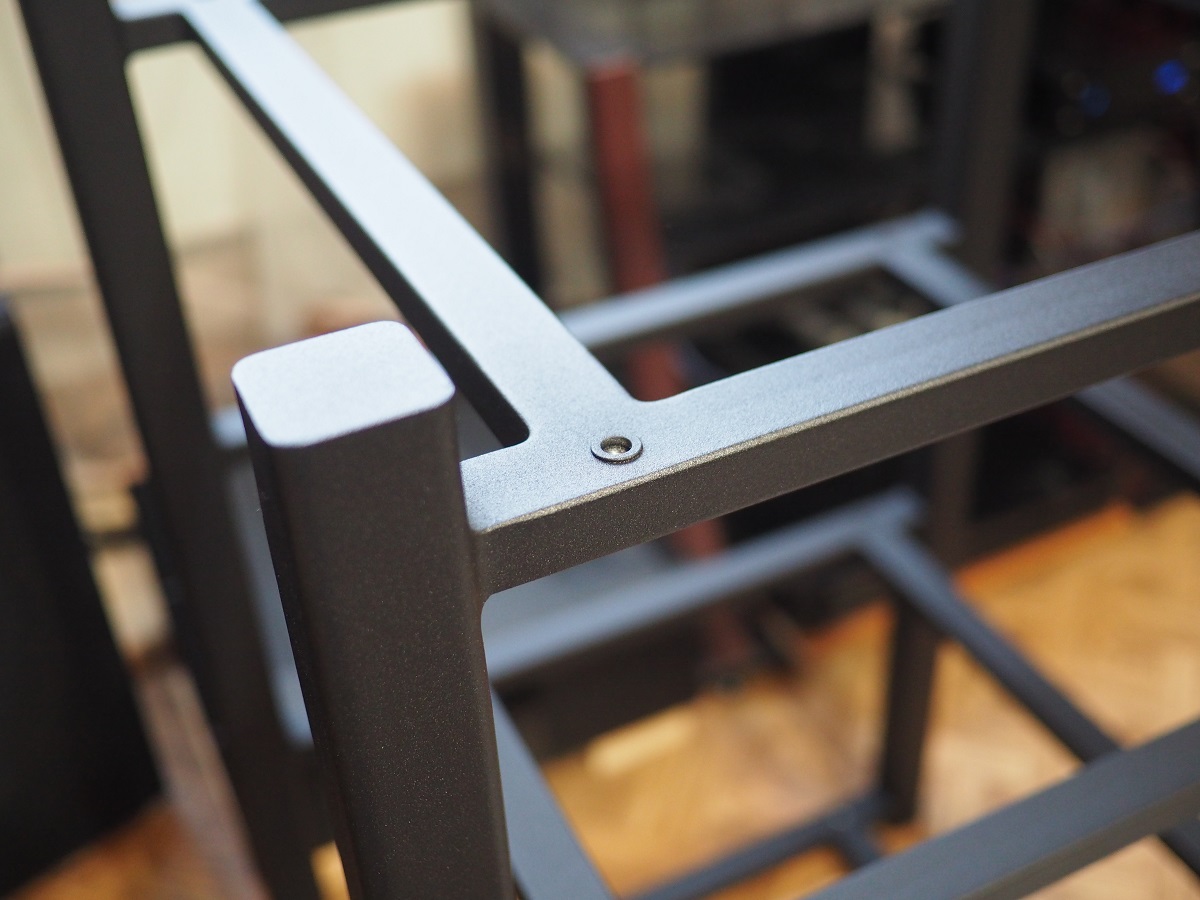

Под картоном находилась сама стойка, закрепленные сверху шипы с подпятниками, а сбоку лежали полки.
Избавившись от картона можно было уже занести стойку в квартиру.

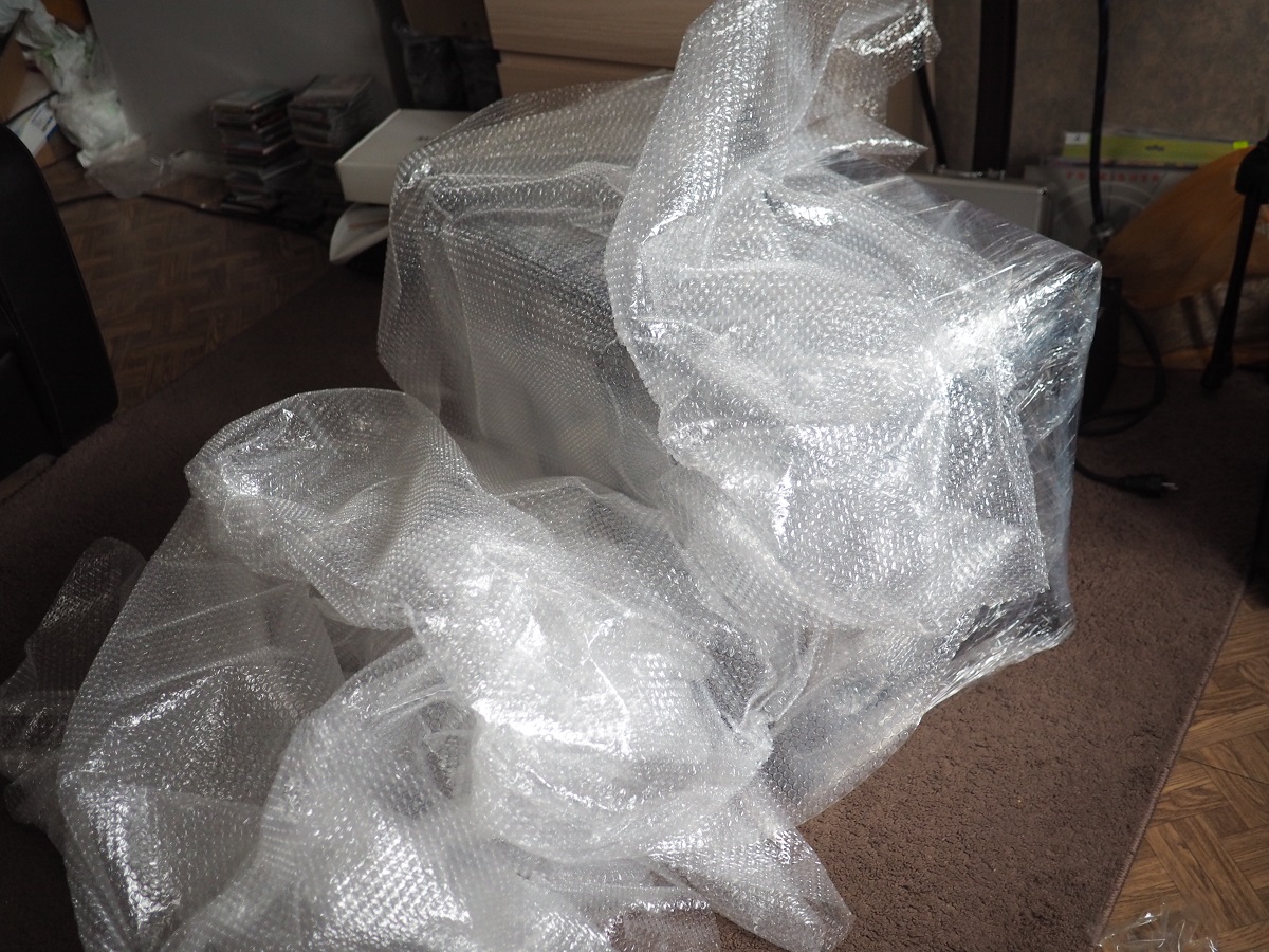

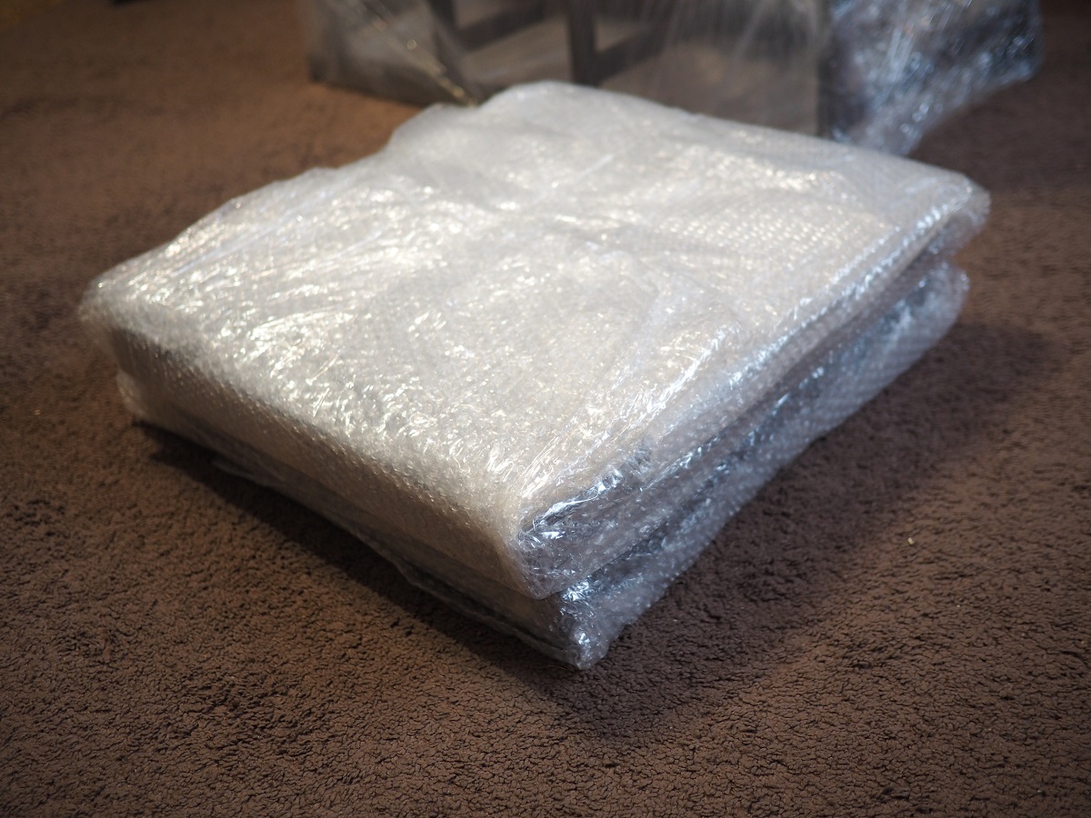

На вид пленки вроде было не много, но то на вид. Пупыркой я обеспечен теперь надолго :slight_smile:
Полочки были упакованы в пленку и пупырку по две, лицевыми сторонами друг к другу. Я ожидал, что между ними будет картонка, но ничего не было. Но покрытие крепкое и ничего не пострадало.

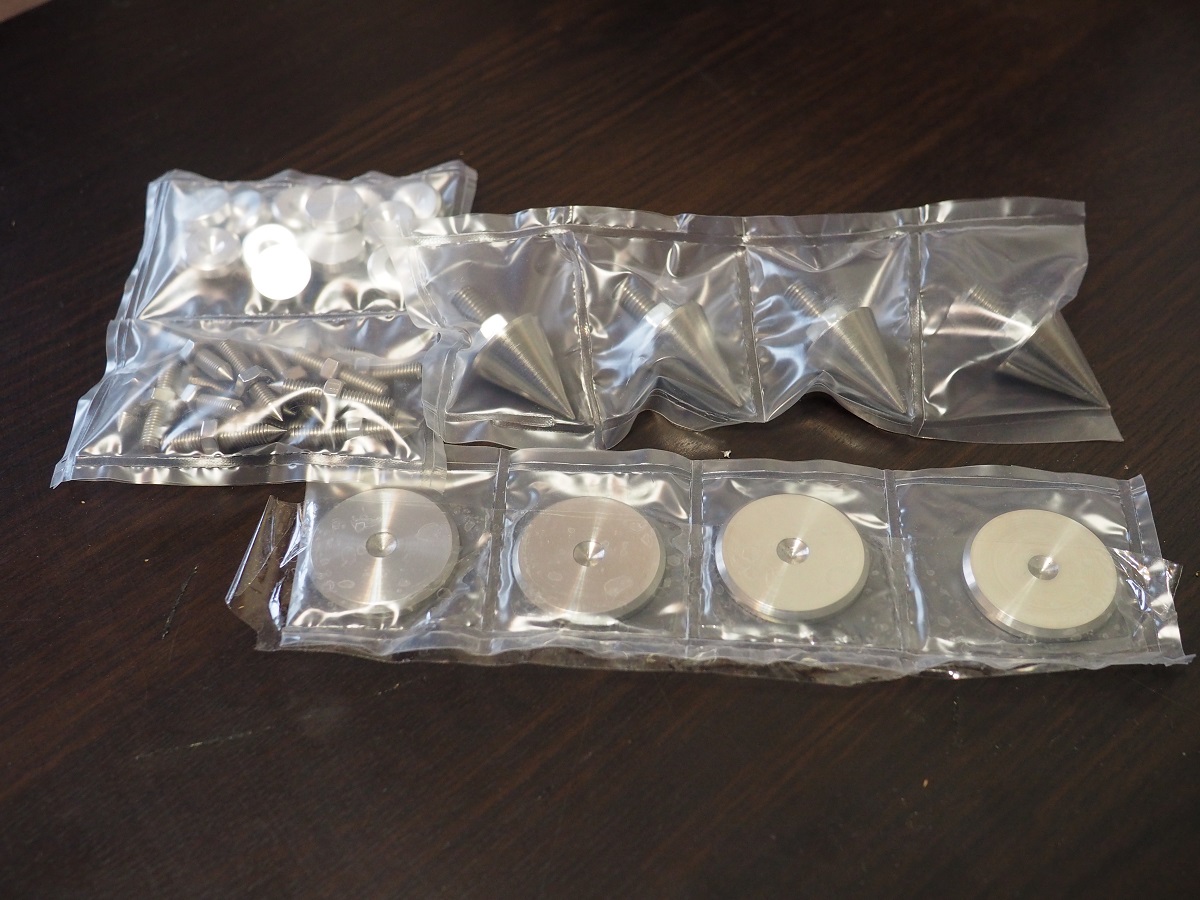

Комплект шипов и подпятников:

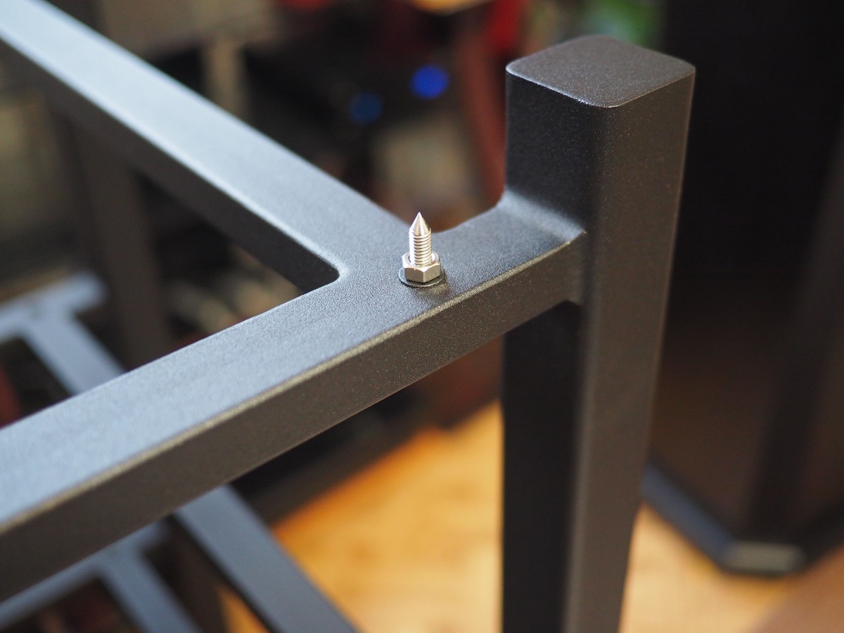

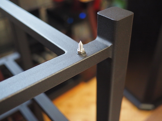

Ввинчиваем мелкие шипы под полки

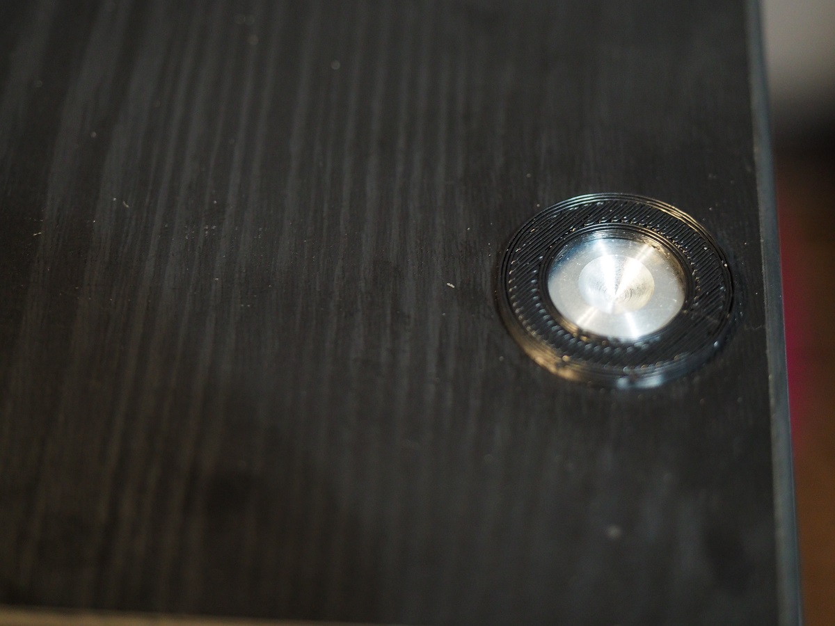

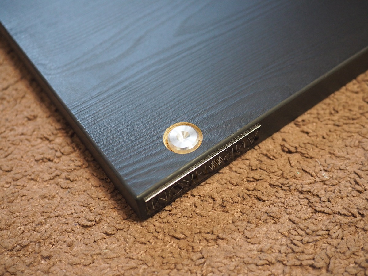

И тут меня ждал сюрприз - пятаки под полки были меньшего размера, чем отверстия в полках.
Первая мысль - ошиблись. Вторая мысль - видимо сделали так, чтобы иметь свободу действия под нестыковку размеров в пару миллиметров. В целом оно понятно, но попробовав нацепить полки на шипы чертыхался - то один пятак вывалиться, то другой.

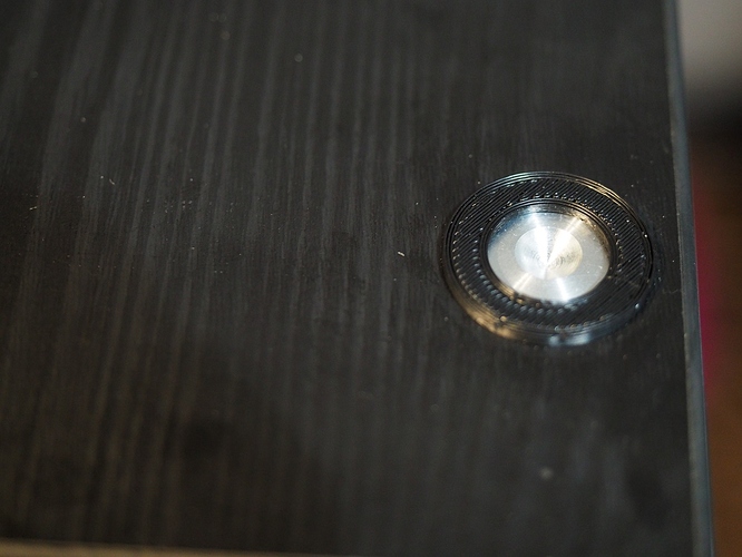

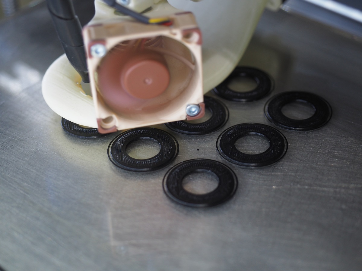

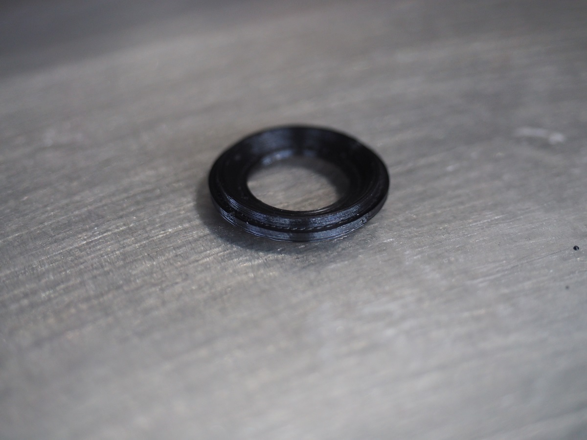

С одной стороны раз отмучился и все. С другой стороны её нужно будет еще разбирать для засыпки песком, а значит все повторится. Но я же инженер и у меня есть 3D принтер! Набросал деталь, закинул в принтер и уже через 5 минут готова нужная заглушка.
Прикинул - все как и планировал. Заглушка закрывает дырку, не позволяя пятаку вывалиться, но дает ему свободу - он там гуляет свободно и при установки на шипы сам центрируется. Сама заглушка сидит плотно и даже без клея не вываливается.
Получилось хорошо с первого дубля, так что поставил печатать остальные заглушки

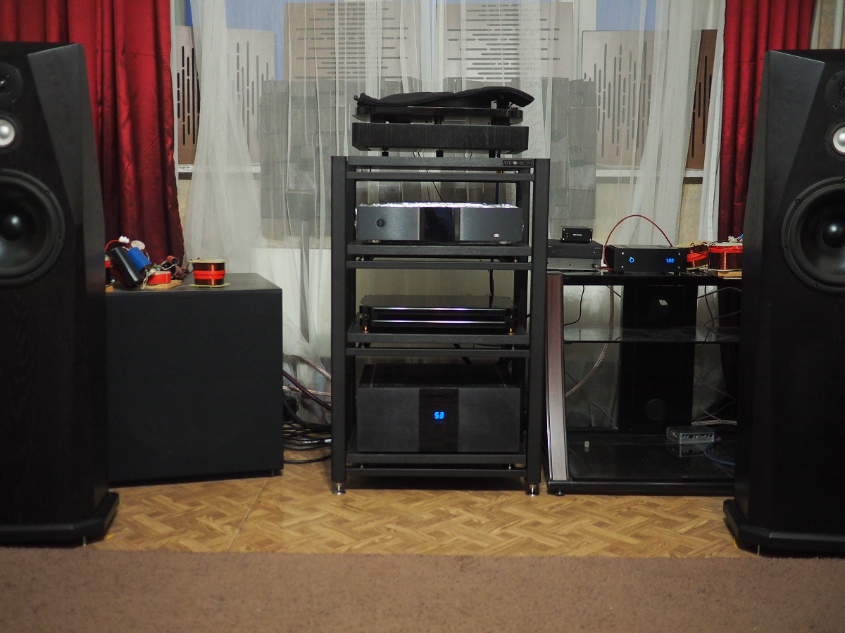

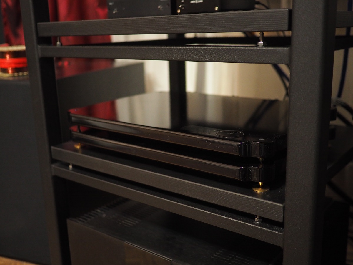

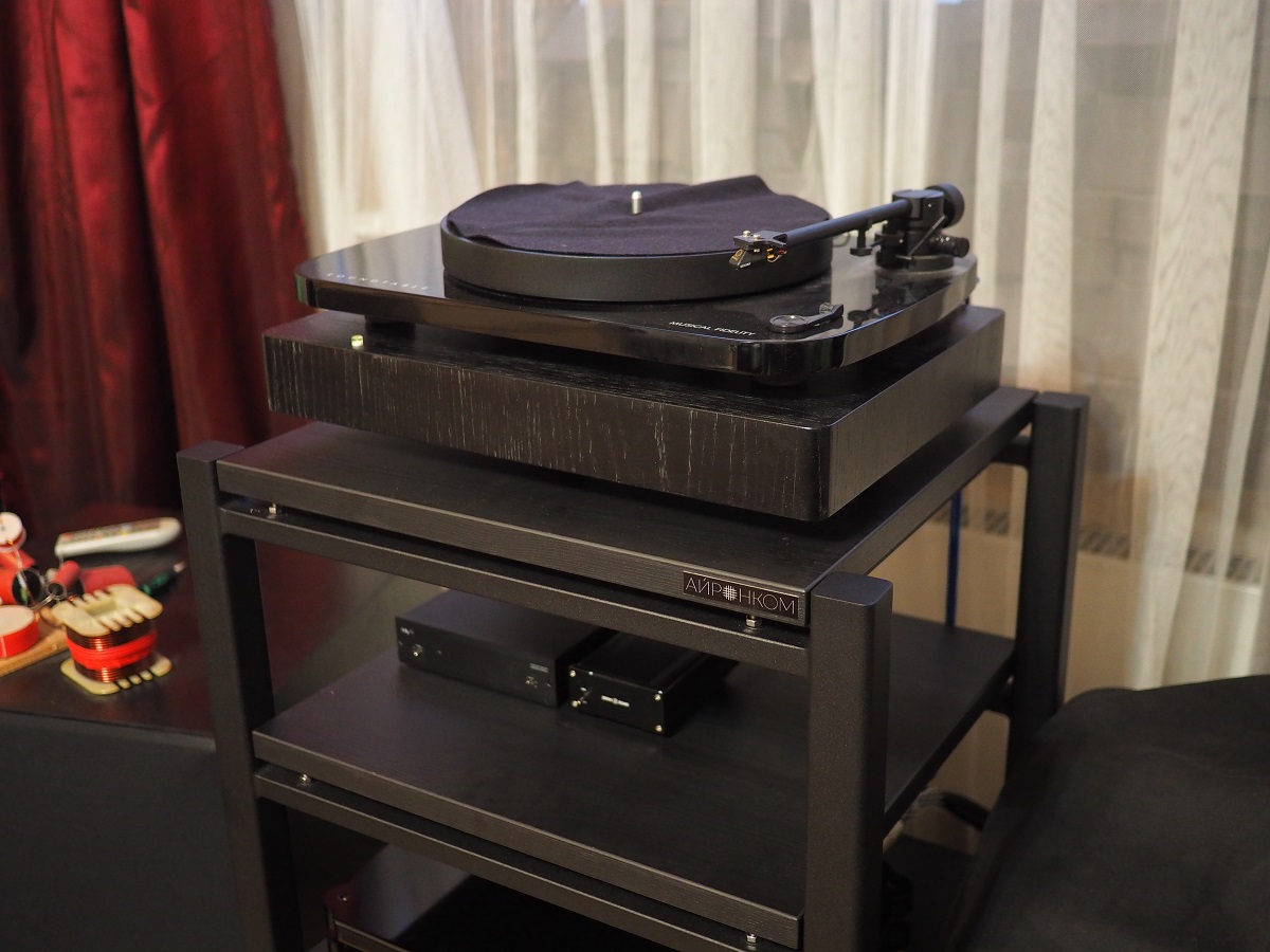

Вернемся к стойке. Немного фото в собранном варианте.
Качеством исполнения очень доволен. Покрашено отлично. Смотрится шикарно. Если бы не небольшое неудобство с полками, то было бы 10 из 10, а пока только 9. Но если вспомнить цену сего чуда, то можно ставить смело 12 из 10 :star_struck:
А теперь про звук.
Да, стойка под аудио аппаратуру должно не только красиво выглядеть и быть функциональной, но она должна ещё как минимум не портить звук, а по хорошему улучшить его. Уход от стекла точно должен был дать плюс, поэтому после сборки сел и стал внимательно слушать.
Звук изменился. Он стал более собранным, бас прям как мячик, все более цельно и слитно и детально при этом. Я про себя подумал “вот не зря я с утра саб настроил по микрофону - сразу слышно!”. Но когда я подошел проверить все соединения, то засмеялся - сабвуфер не был подключен :joy:
Не знаю что сыграло - возможности стойки по развязке компонентов между собой и от пола, её влияние как акустического препятствия в комнате, или то, что я полностью перебрал все кабельное хозяйство, но я сидел и наслаждался звуком в очередной раз.
Почему-то на языке вертелось “коммерческий звук”. Из хорошего домашнего звука, со своими нюансами, звук стал прям такой правильный, что хотелось его обозвать именно коммерческим, т.е. такой, который можно демонстрировать на выставках и продавать в салонах. Сидел и не понимал зачем я ввязался в сборку новых АС - мне катострафически заходило все что играло в плейлисте.
Бас как мячик - быстрый и плотный на одних композициях, и глубокий и бархатный на других. Верхний бас и нижняя середина тоже собрались и ушла некая рыхлость, которую я раньше относил к особенностям АС. Также как-то перестал выделяться СЧ диапазон, он растворился и уже полностью зависел от композиции. Где-то голоса играли из глубины и не заслоняли инструменты, а где-то выходили на первое место и радовали своими переливами. Инструментальная музыка тоже стала восприниматься как одно целое, не вырывая из контекста, что вот тут наверху звякнула струна, а вот внизу теперь слышен удар рукой об гитару. Все это как-то пошло неразрывно на одном дыхании.
В общем сказать что я доволен - это ничего не сказать! С учетом изменения в звуке теперь можно ставить 15 из 10! :smiling_face_with_three_hearts:
А ведь я ещё даже не засыпал стойки песком :hugs:

Я бы не стал собирать и устанавливать, пока производитель не решит косяк. Неск дней можно подождать.
Я эти подпятники просто на блютак посадил по центру вырезов. Держатся хорошо, при этом остаётся место для небольшого маневра, если надо.
Производитель не считает это косяком , что ему устранять ?!?
То, что подпятник болтается как г…о в проруби и никак не закреплён, это не косяк? Покупатель покупает готовое изделие и ему надо, что то колхозить с креплением подпятников, если для вас это норма, значит надо сделать выводы и не иметь дел с этим производителем.
Если пятачек не будет болтаться как говно в проруби пятачек будет не нужен .
А выводы у каждого свои .
Т.е. он не должен иметь жесткую фиксацию?
Нет конечно
Элемент развязки?
Да всё нормально с подпятником. Берёшь с одной стороны две штуки ставишь на шипы, потом два с другой и всё. Делов на две минуты. Он и должен гулять, чтобы шип поймать или наоборот.
П.С. И да, это не косяк. Если что, у меня стойка айронком.

Будет классно, если эти заглушки будут в комплекте, можете скооперироваться с Томом :slight_smile:
Не нужны эти заглушки там. Т.к. никаких проблем один раз подсунуть пятаки под шипы и все.
