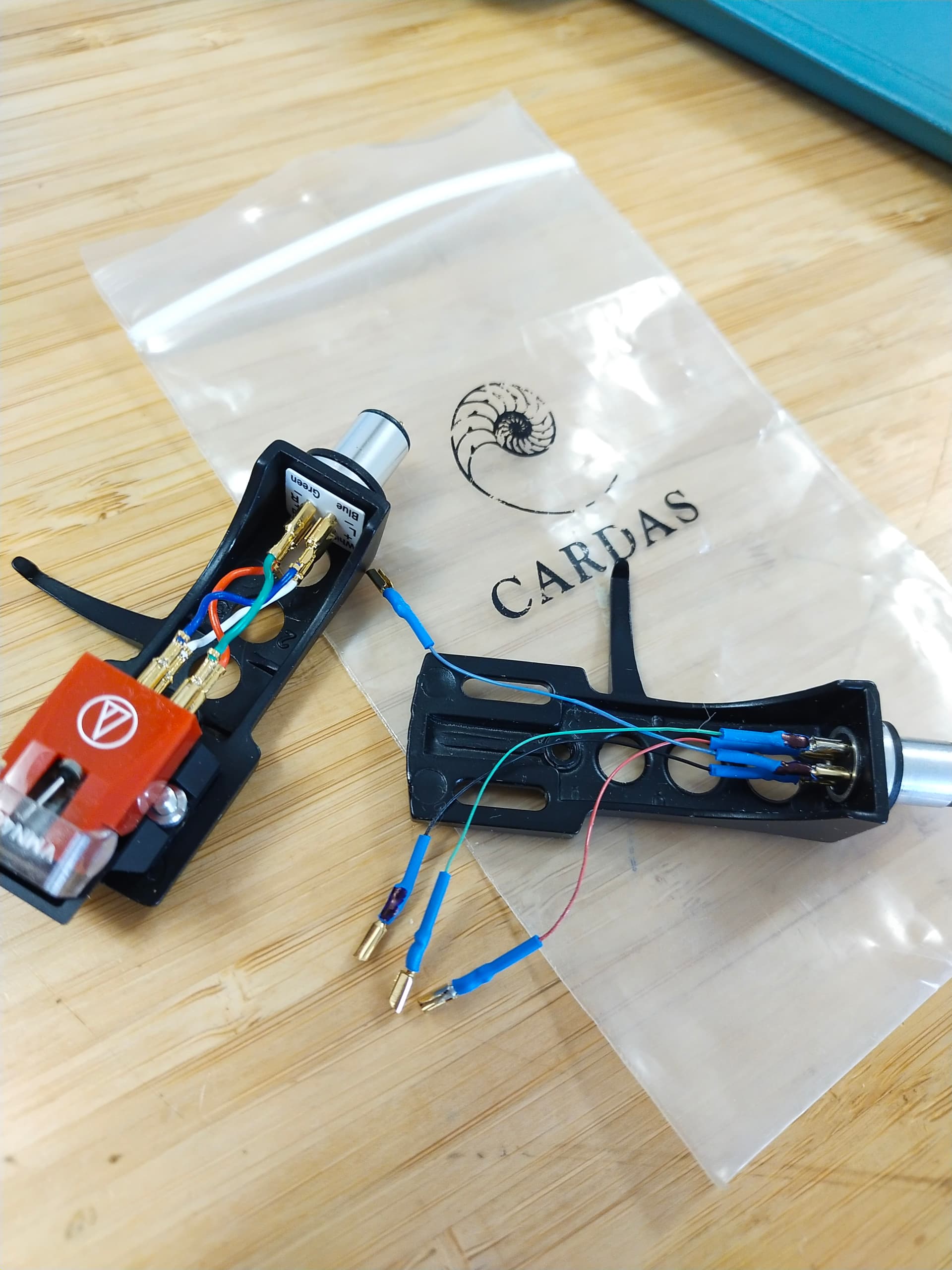

Я ступил на это не паханное поле совершенствования. Увидел на Авито проводочки к шеллу Cardas литц и понял что без них всё не то.

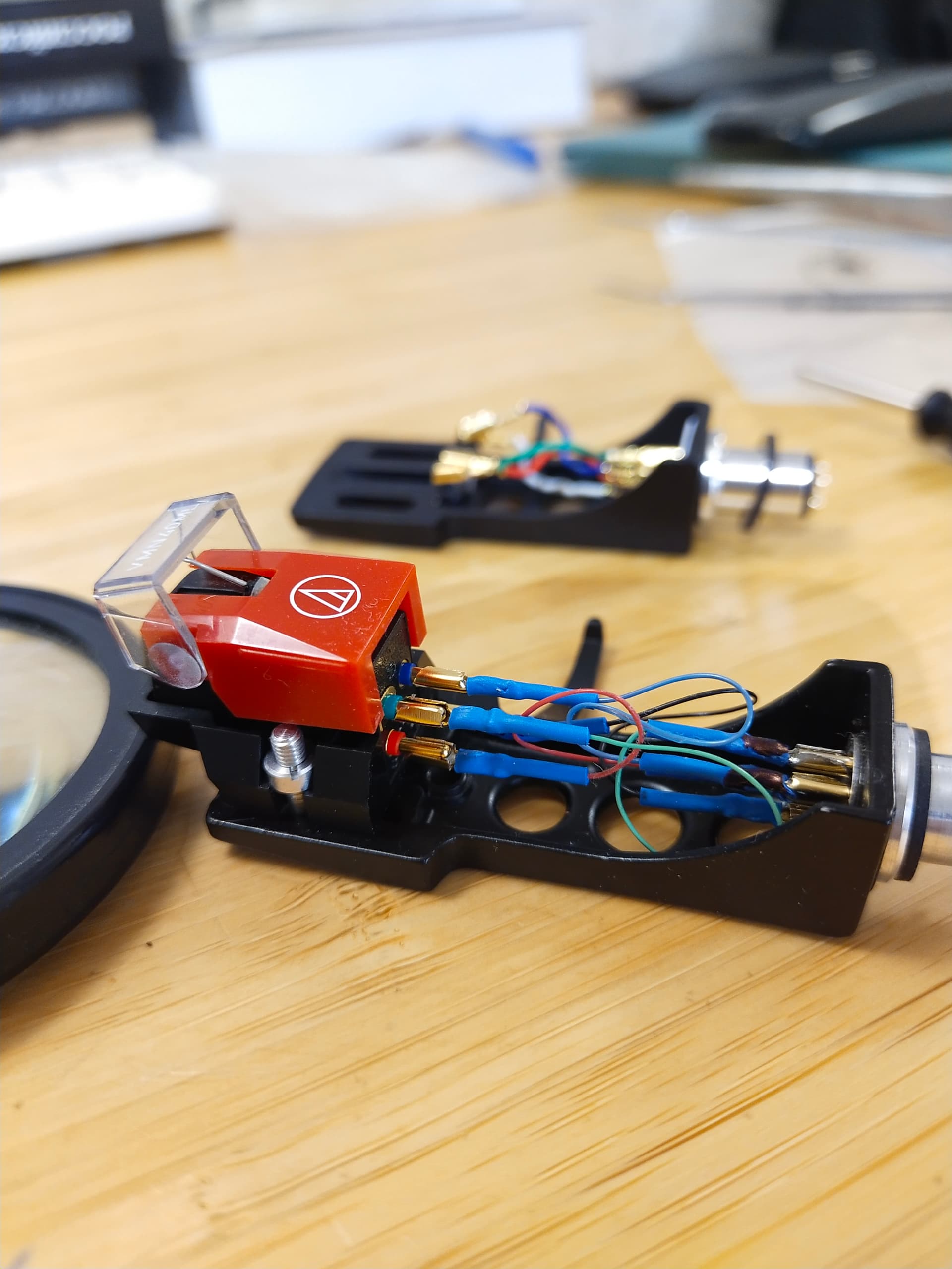

Поменял.
Очень правильная мысль была. С новым интересом расслушиваю скрипки в оркестре.
И к тому же продавец оказался совсем недалеко, перепаял мне пины, человек увлеченный и опытный, приятно пообщались.
Качественная проводка меняет впечатление от звучания головки, многие претензии отпадают.
Опять винил всё победил. :laughing:
У вас, вставка на фото не до конца на тушку посажена?!
Спасибо вам, это слишком длинные болтики для этого шелла оказались. Поправил, заменил, вроде выставил. Завтра ещё раз всё перепроверю.

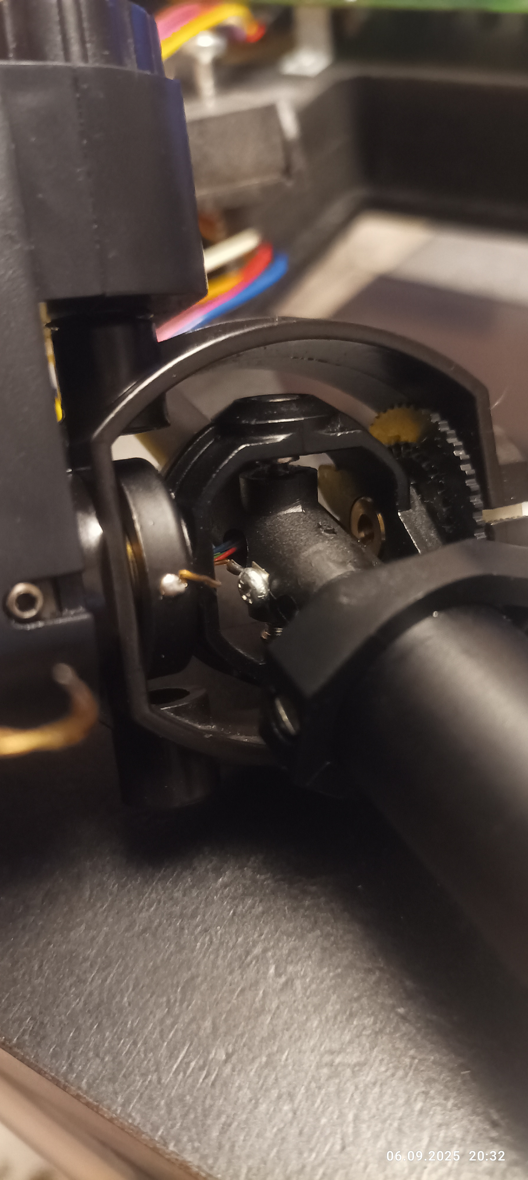

Сфоткай пожалуйста где штатно земля припаяна на всяк случай. Картинку нашел только где выходят 5 проводков. У меня 4(

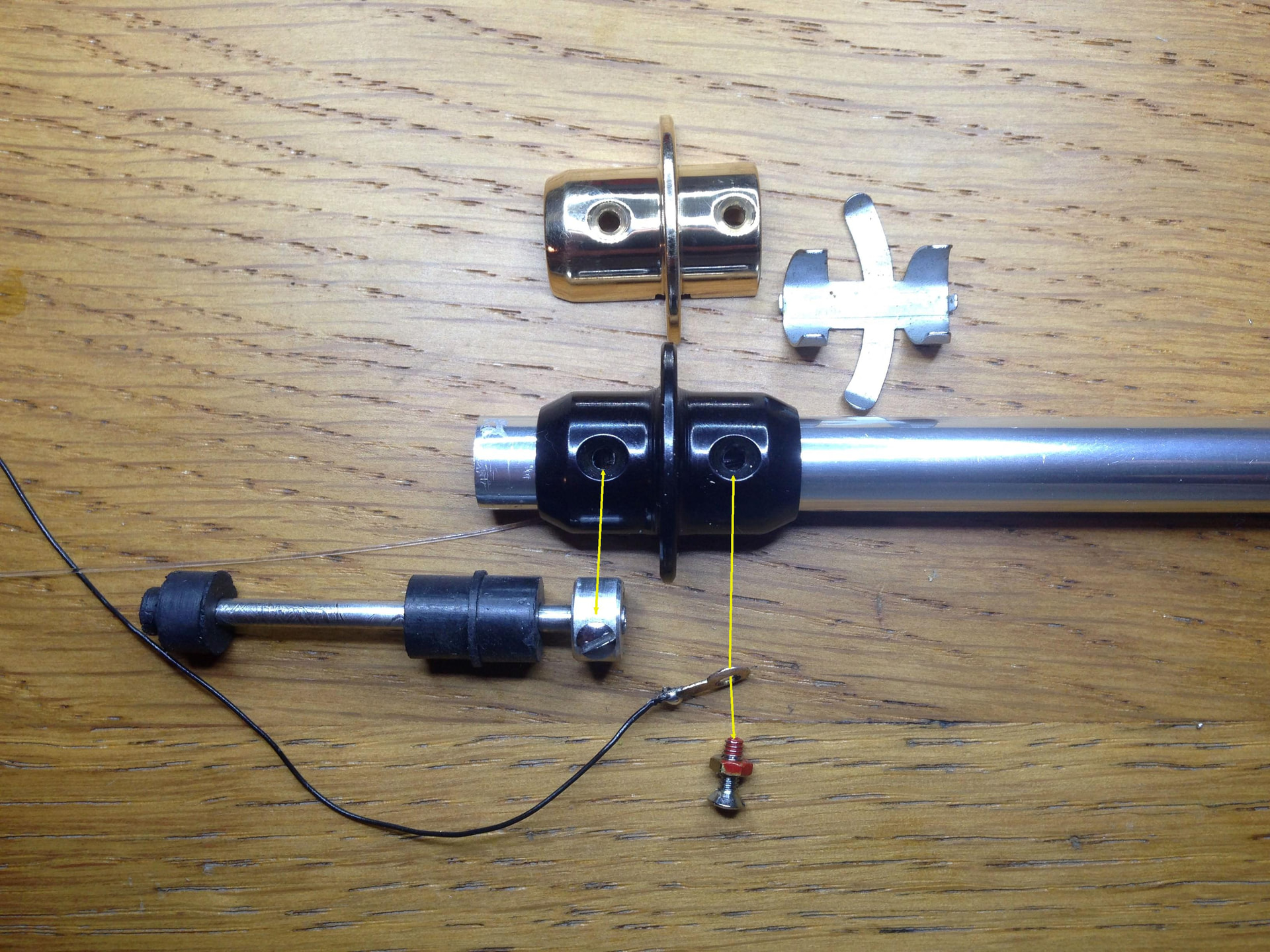

Земля в сме подсоединяется в узле крепления ножевых подшипников. Там проводок припвян к шайбе, которая фиксируется винтом, который крепит ножевой подшипник. Достаточно муторный момент при сборке разборке тонарма.
Вот. Один проводок земли подпаян к шайбе антискейта, а второй винтиком к самой трубке. У себя посмотри в этом же районе.
Пожалуй я туда не полезу(
Чет я не совсем понял. Это без разборки видно?
