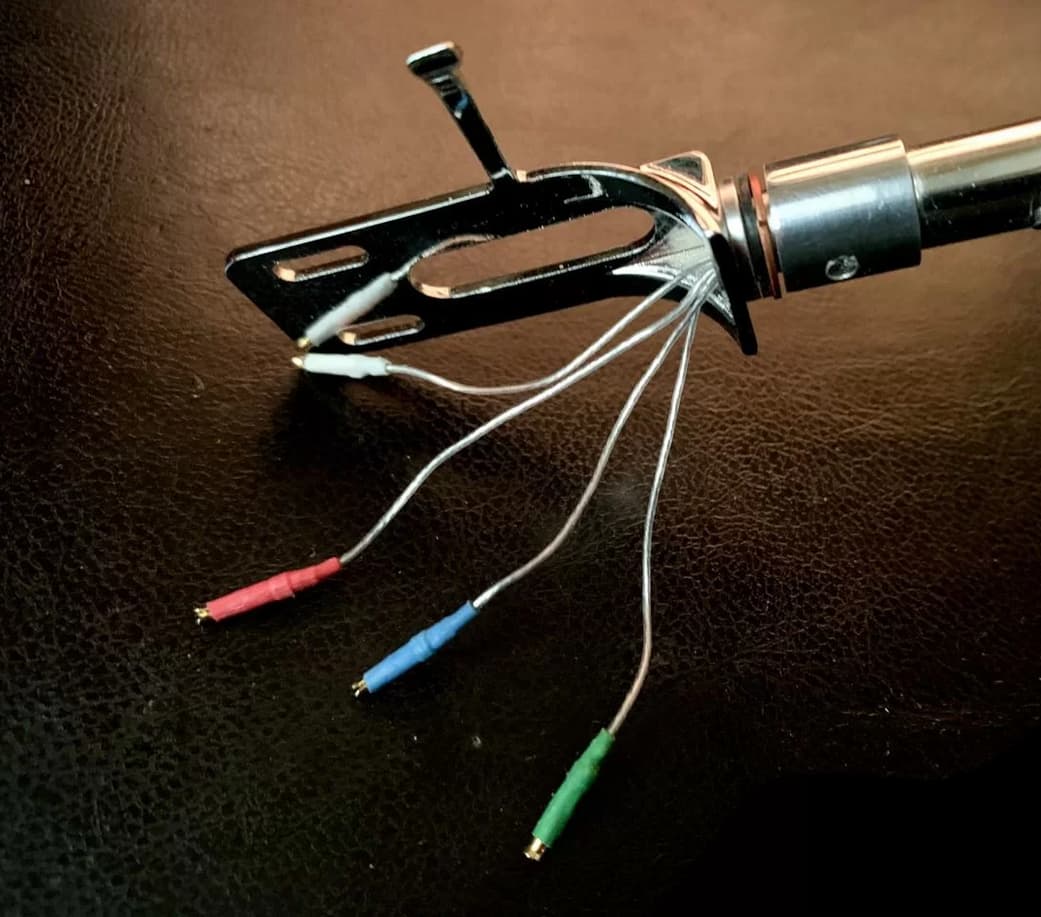

Отдал SME 3012 на переборку, проводку поменять.
Решил делать одним проводом (без разъемов) от тонарма до корректора.
А может надо упразднить штекер между тонармом и шелом?
Кто делал? Стоит оно того?
Вот мне кажется что нет, неудобств больше.
