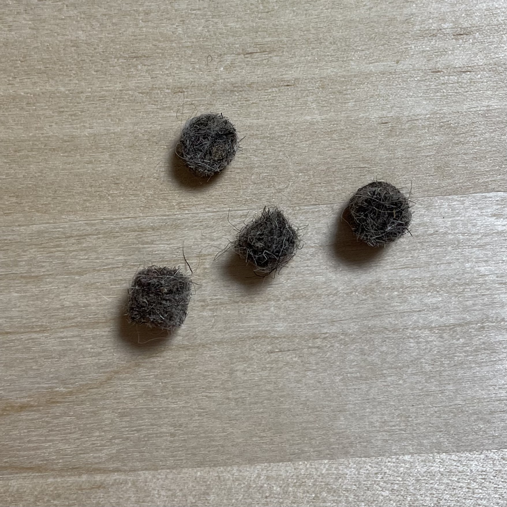

Может пригодится: на конце трубки тонарма вместо удаленного разъема, чтобы проводка фиксировалась, не болталась и аккуратно «торчала» пропустил её через войлочный пыж. Легкий, акустически мертвый, мягко фиксирующий предмет. Вырубил пробойником из войлочной стельки, шилом дырку по центру. Можно в трубку поставить начало-середина-конец. Типа борьбы с резонансами. В трубке SME III кажется пробки из бальзового дерева стоят.
