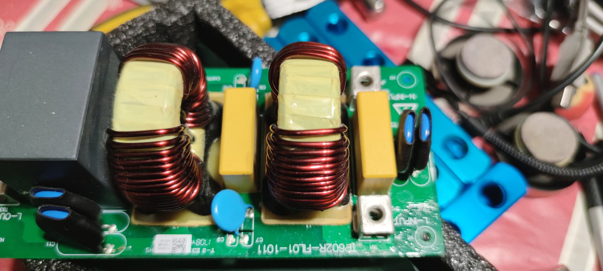

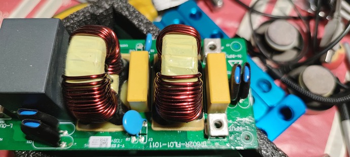

Приехал очередной фильтр с алика.
Этот более правильный - есть и синфазник и дроссели для подавления дифференциальной помехи. То есть он уже не требует вмешательства паяльником.
После пары движений надфилем был помещён в корпус из радиомагазина.
И превращён в кабель для питания компьютера.
Комп давал в сеть под игровой нагрузкой до 400 мВ помех. После подключения через этот кабель - 20-30 мВ. То есть на уровне колебаний “естественного фона”.
На круг менее тысячи рублей и пара часов. Просто, дёшево. Внутриквартирная сеть избавлена от одного из источников помех. Заказал ещё один фильтр - компов в квартире у меня не мало.

Интересно, а на какой ток расчитан этот фильтр?
Ссылкой поделитесь?
Спасибо, интересная информация!
Судя по фото этот:
– на фото модель на 4А, стоит сейчас 660р
по ссылке есть еще 2,4,15,25А
Главное, что работает! и не только слышно, но и видно по показаниям прибора.
В блоки питания компов тоже встроены фильтры EMI, хотя и по проще.
У меня тоже 3 больших ПК, наверное тоже закажу, попробую.
Как вариант перед тремя компами по 4А на каждый, перед двумя UPS по 15А на каждый.
Всё верно. Главное отличие от большинства других, продаваемых на алике - наличие дросселей для фильтрации дифференциальной помехи. Два других, купленных ранее, пришлось переделывать.

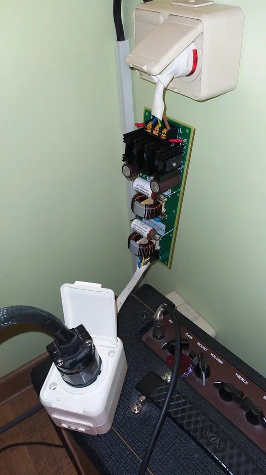

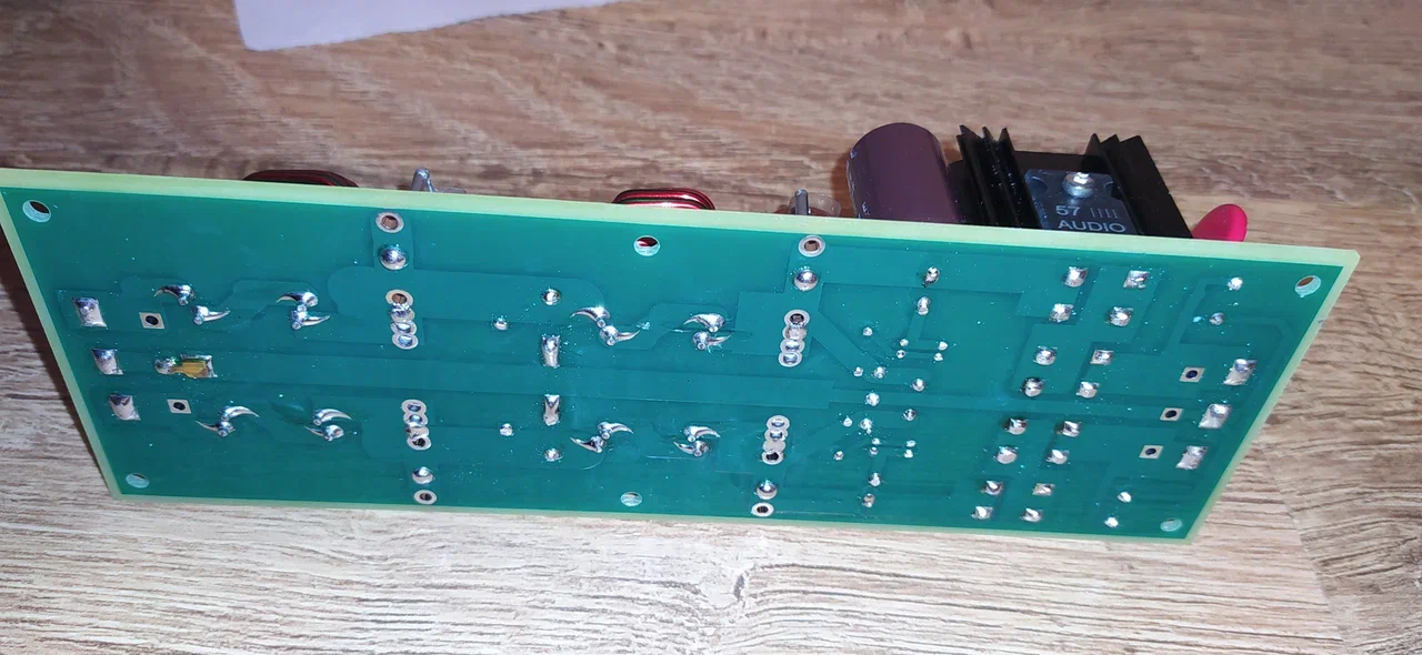

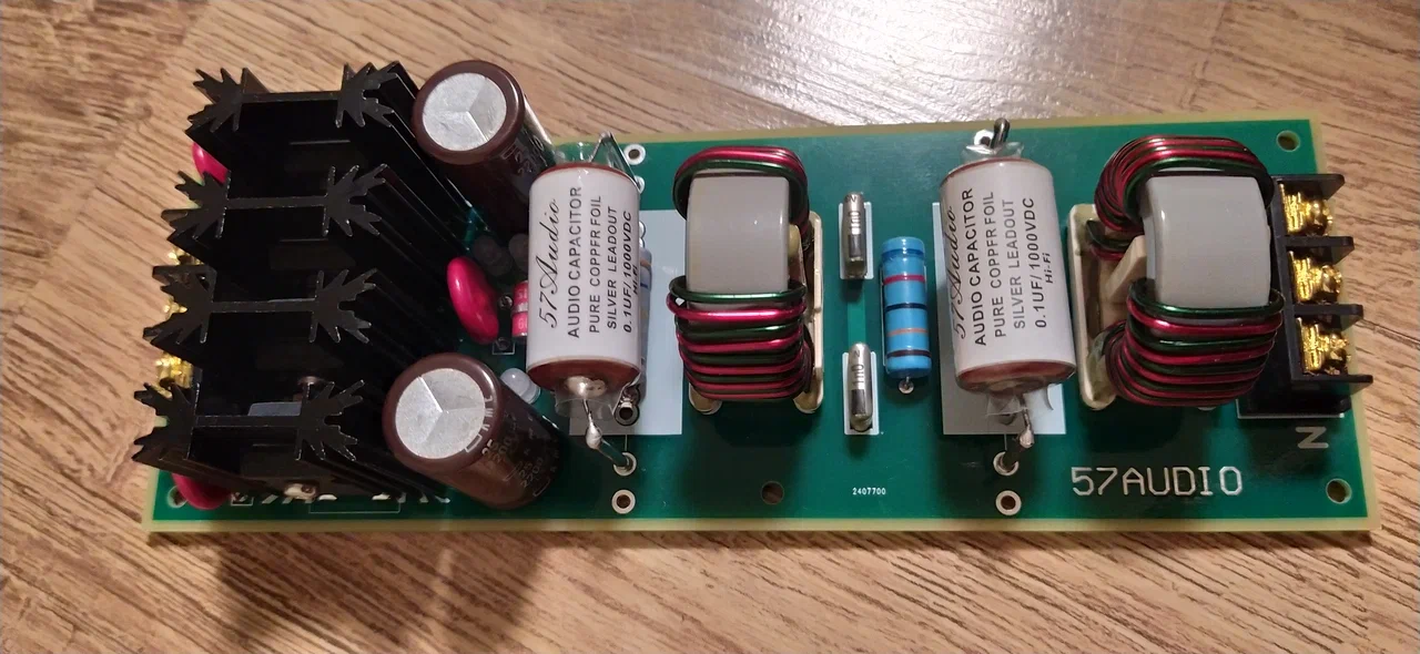

начитался форума и месяц назад, не выдержал, заказал попробовать такую плату
  • “модель 1”, самый первый и простой вариант на 12А за 1960 руб
временно без корпуса поставил эту плату на ЦАП Rega Dac, который стоит на своей выделенной линии, после пару недель прогрева заметил изменения:
– бас стал собраннее и точно лучше,
– а на ВЧ стало иначе, как-будто даже меньше - возможно чище, надо еще слушать,
к сожалению, не получается найти время и возможность хорошо выслушать, чтобы никто не отвлекал, но допускаю, что стало лучше, в целом с платой нравится больше, буду слушать еще
Друзья, а верно я думаю, что с помощью такого фильтра и блока розеток/колодки можно собрать подобие сетевого фильтра?
Подключать зарядные устройства, например.
Или одновременно ПК и монитор?
Конечно можно. И это будет не подобие, а вполне нормальный фильтр. Только нужно помнить, что в этом фильтре нет варистора для защиты от импульсных помех. И не забывать про максимальный ток. На Вашу сеть от помех компа он защитит вполне неплохо.

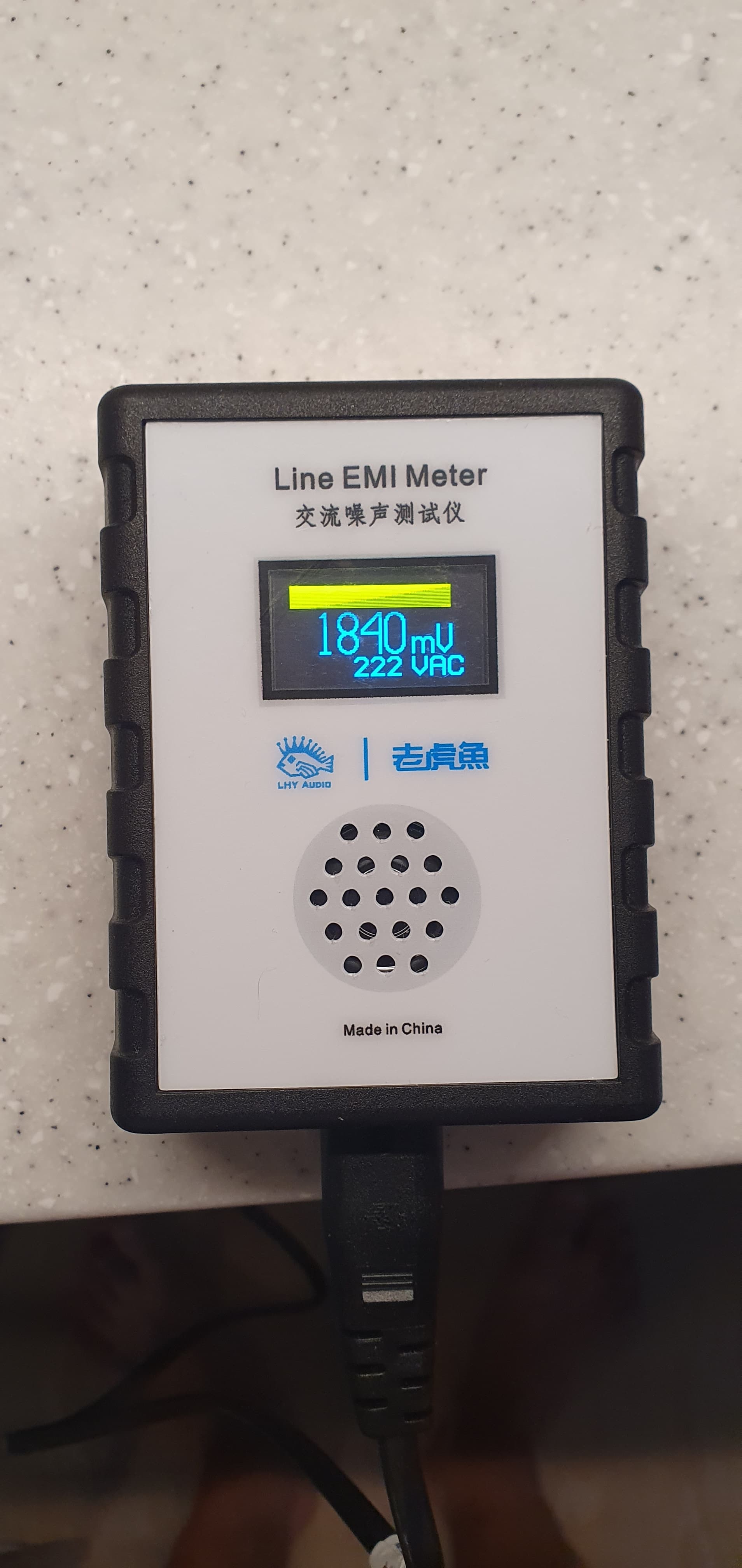

Купил китайский измеритель помех для экспериментов.
За 5 минут нашел самый сильный источник помех в квартире. Им оказался компьютер, стоящий на кухне.
При включении компьютера шум возрастает с 120 мВ до 800-900 мВ при простое и до 1500 мВ при сильной загрузке процессора! При этом шум не снижается меньше 700мВ даже в режиме сна.
На выделенной аудио линии компьютер добавляет 100-200 мВ.
Компьютер подключен через APC “пилот”.
Самое интересное, что я никогда не выключал компьютер при прослушивании музыки, а просто переводил его в режим сна. Тут выключил и понял, что я еще не слышал свою систему в полной мере))) так что китайский приборчик оказался очень кстати!
Выключайте компьютеры полностью!
Пс. Самый сильный загрязнитель - микроволновая печь. До 1840мВ(похоже на предел измерений прибора). Благо, что она редко используется.
