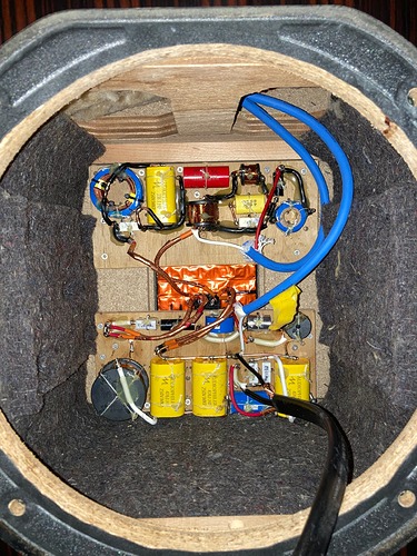

Я в итоге не выдержал, списался с автором и заменил кроссовер в своих Ямаха ns-1000 на кросс от автора. По прошествии около 200 часов прослушивания могу сказать - результатом очень доволен. В сравнении со звучанием родного кросса могу выделить большое преимущество по следующим характеристикам: ясность (в смысле читаемость), разрешение, плотность, расширение диапазона по НЧ, более правильный тональный баланс.

Рекомендую. Учтите что стандартное исполнение предполагает сборку кроссовера на печатной плате на том же шасси что и родной кросс. Но по рекомендации самого автора звук будет лучше если максимально разнести детали, я так и сделал. Собирал сам навесным монтажом из его деталей. Пришлось аккуратно выпиливать катушки из родного шасси. Труда очень много, но и результат поражает.
Думаю было бы ещё круче вынести кроссы в отдельные корпуса, но я не стал.
Вот как у меня в итоге получилось.
Спасибо. Я тоже приобрел схему у разработчика. Уже отдельно купил родные кроссоверы, чтобы на их базе сделать новые. Родные курочить пока побаиваюсь. Сейчас заказал намотку катушек. Планирую развести печаную плату. Не могу выдернуть кондеры с оригинального кроссовера, они там вклеены походу.

Мне все что нужно прислал сам автор. В наборе дешёвые китайские кондеры, но для аудио. Сам автор утверждает что от смены кондеров на брендовые разницу вряд ли услышишь.
Пришлось только катушки вытаскивать из родного шасси. С банками электролитов я разобрался еще раньше. Не стал их сохранять, просто срезал.
Автор кстати подтвердил мои мысли, сказал что кроме катушек в старом кроссе сохранять нечего, кондеры все на выброс.
