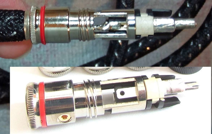

Про Б/У соглашусь, а вот про определение оригинальности могу поспорить. В теме про поддельные провода из китая есть моё описание поддельного кабеля Kimber на коннекторах WBT. Из отличий только другой способ обработки внутренних пазов и то, что гильза очень слабо магнитится. Схожесть с оригиналом крайне сильная. Наверно, подделки есть разного качества, но встретил критически схожую я именно у WBT.
скажем так: одним из самых явных признаков поддельных wbt из поднебесной являются в первую очередь болтики крепления проводника. Под “плоскую” отвёртку, а не под оригинальную биту торкс. Болтики которые хлябают в резьбах тела коннектора. Отсутствие (или ужасного качества) ориг. серийников. Убогое качество фрезировки насечек и общ. не соотв. их размерности, ниже цанги, или гильзы у бананов 0644. Цвет самих коннекторов и т.д. Оригин. wbt никогда, ничем, ни при каких условиях не магнитятся, от слова - совсем
Качество фотографий не очень, к сожалению. Винты, люфты и прочее - всё как надо. Даже ощущения при затягивании очень похожи.
Эти магнитятся только специальным приспособлением, которое я описывал в теме про поддельные провода. Просто рукой с магнитом ощутить невозможно.

простите, но я немного не понял, на вашем фото-мИксе разные коннекторы
один 0101 Ag похож на оригинальный, другой с какой-то контактной пластиной, вместо жёлоба, и вместо того, как должно быть в 0101-0102. Непонятно …
к тому-же нет фото гильз-цанг
