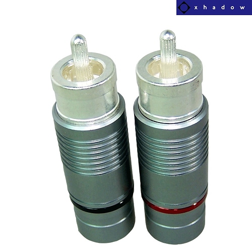

Кстати, порекомендую еще одни разъемы - топовые Vampire Wire XHADOW. Медь, покрытая толстым слоем серебра.
По звуку - шикарные. То есть практически сразу. Но интересно другое.
И XHADOW, и Кардас у меня стоят на одинаковых кабелях, поэтому есть возможность сравнить их напрямую, с учетом прогрева. Так вот, XHADOW немного лучше Кардаса, на уровне каких-то ощущений. И это комплимент разъемам Кардас, потому что они стоят более чем в два раза дешевле.

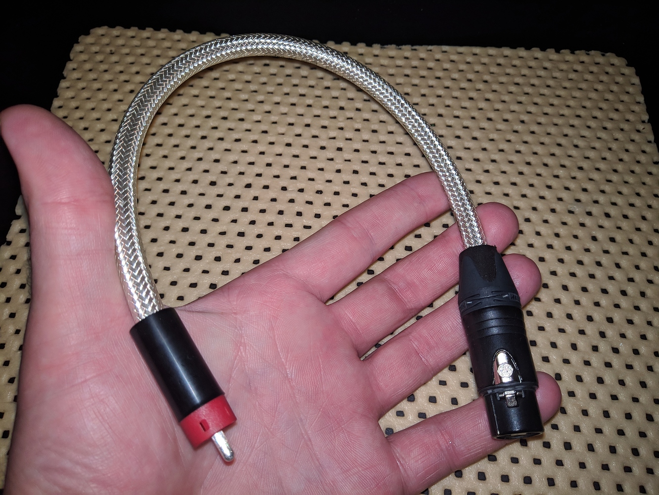

взял нутрики балансные с одной стороны, с ебеев rca с другой
и сравнил с топовыми wbt на одинаковых шнурках в 2ух системах звук с балансного выхода цапа значительно лучше (по всему диапазону, особенно по нч и объему), владелец шнурка на wbt послушал-послушал и тоже балансные шнурки себе замутил… вот и всё

Это работает в случае, если есть баланс в тракте. У меня пред балансный, а мощник - нет.
И что мне мутить?
я написал, что проверено в 2ух трактах, в обоих случаях сигнал с баланса интереснее чем с rca, не смотря на разницу применяемых коннекторов… я повторно понятно мысль выразил?
не полностью балансный тракт, а сигнал с цапа взят по балансу, вы андестенд?
Это работает в том случае, когда балансный выход организован (сделан, сконструирован) лучше, чем не баланс. В общем то известная фишка. Попробуйте повторить опыт Алексея.
Вот-вот, ведь зачастую выход на баланс просто берётся с основного RCA, путём добавления двух операционников в путь сигнала. А иногда ещё и дополнительные электролиты ставят там же “в проход”. Поэтому снимать таким кабелем с баланса на небаланс - получается просто добавить лишних гармоник в сигнал, по сравнению исходным рца-небалансом.
И в этом случае - два раза в двух системах - не есть полноценная статистика. Просто так совпало, что было лучше, и конечно оно могло так быть.
Спасибо за мысль.
Скажите, а громкость с баланса и небаланса была одинаковая? Обычно балансный выход несколько громче, а более громкий сигнал воспринимается как более качественный :wink:
