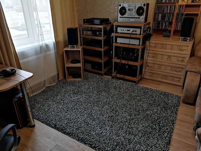

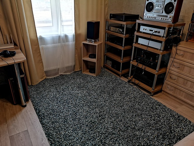

Почему именно полочные?
Мне кажется, что напольники, или будут смотреться массивно в данных габаритах комнаты, или не раскроются по полной.
Как по мне, с учетом несовершенства помещения, надо брать усилитель с румкоррекцией, тот же Lyngdorf. В бюджет 1100 влезет и на хорошие колонки останется. И от него уже плясать.
Кирилл, спасибо. Я вам напишу в личку.
Приятная человеческая комната!
Приятная), но похоже, что квадратная. А тут при такой площади, действительно - если напольники - то очень небольшие, типа Реги той же. Но вот будут ли они лучше хороших полочников - не уверен. Особенно с учётом того, что их и двигать для получения лучшего результата, сложнее.
Ок. Конечно.
Чисто теоретически добавлю Canton Vento 30.Новая модель,для рока,700 евро штука,никто не слушал,но есть столик и почитатели.Белый черный лак и орех(дороже).
Меня не слушайте - чуть убрать лишнее - комод и тд… Клипши в формате Корнуолла напольные полочники и однотактник АН…
