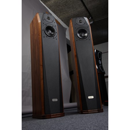

Вот небольшие напольники Peak Сonsult Princess 102см рост и весит 42 кг каждая.
Вес акустики играет немаловажную роль в в звуке, те же Микроутопии от Фокал около 18 кг весят, больше чем напольная акустика у других фирм.
peak-consult-princess-v-standard-wood

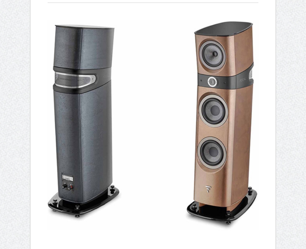

Вот достойная конструкция корпусов. Но и ценник 11 тыщ зелени
