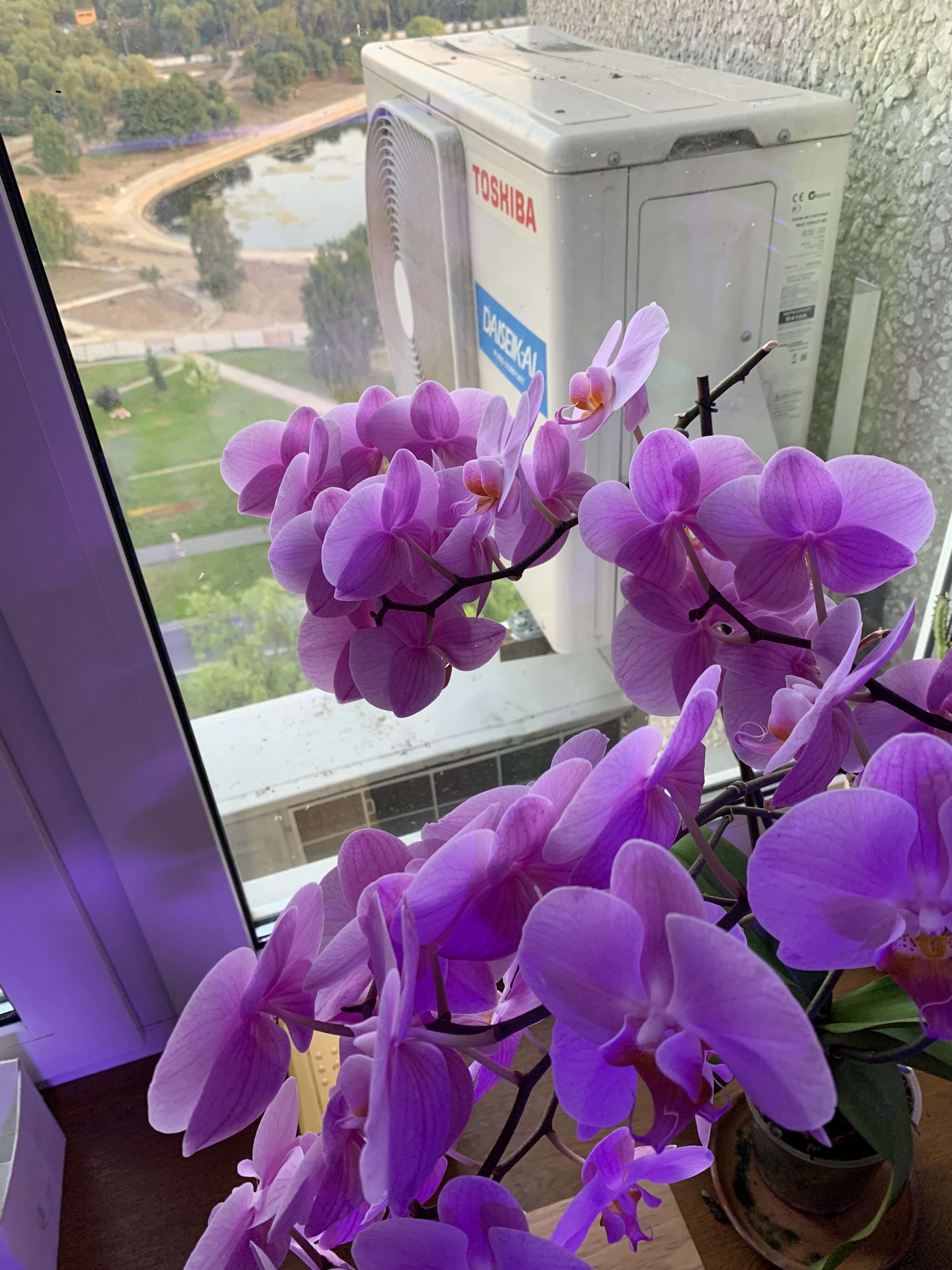

Было слышно сразу.
Насчет шума внешнего блока, ну не знаю… Я их шум только у магазинов слышу
Мне в старой квартире внешний на балконную перегородку ставили из кирпича, може там что не срослось, но ночью слышно было, окна я не закрываю
Красивые фаленопсисы :+1:
Во второй раз цветут, Атомные-
Но, если окна отрывать, а не просто проветривать, тогда это просто вентилятор
Только сейчас обратил внимание как высотник вывесился, ни разу такого не видел еще :slightly_smiling_face:
Нет, это как раз как писалось выше приточно-вытяжная система с кондиционированием воздуха)
ааа…
Чтобы не лезть сверху, высверлили ближе к потолку в комнате отверстие и веревку туда пропустили страховочную. Потом убрали и запенили. Рядом просто общий алюминиевый фасад идёт (остекление), там вешать нельзя было.
