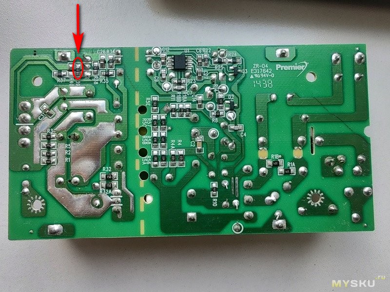

Айдар, если он у Вас есть - не могли бы для всех владельцев рецепт его перепайки в 5 вольт (или 5,1) разместить? Точно знаю, что есть он на руках у форумчан, но напряжение 5,5 на выходе слегка останавливает от их использования. Знаю, что у Вячеслава @Drug-all он есть и у других тоже.
У меня его нет к сожалению, т.к. не успел в свое время по бросовой цене заказать у той женщины, которая откопала где-то склад этих неиспользованных ИБП.
Но по тем фото платы, что есть в обзоре, можно легко определить расположение ИОН TL431, и два его резистора делителя для подстройки опорного напряжения - R37 и R39.
Для подстройки точно на уровне 5V, согласно формуле из даташита TL431
нужно, чтобы оба этих резистора были одинакового сопротивления.
То есть в данном случае достаточно заменить R39 на 2кОм (класс точности не более 1%)
P.S. На всякий случай, советую перед этим проверить номиналы этих резисторов на конкретной плате - вдруг именно на вашей стоят уже другие номиналы, а не те, что были в обзорной плате ( 1,62кОм и 2кОм). В любом случае, для 5 вольт нужно, чтобы оба резистора были одинаковыми, например 2 или 3 кОм оба.
На выходе действительно 5.5 вольта, питаю таким Малину. Несколько месяцев - полёт нормальный.
Но Андрей прав, есть некая тревога, хотелось бы чтобы выдавал 5.1 вольта.
Андрей, мое предложение в силе, если будет желание пишите. ![]()
