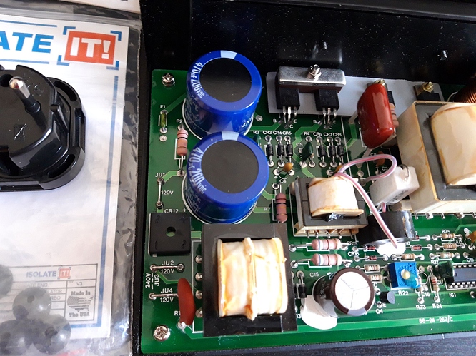

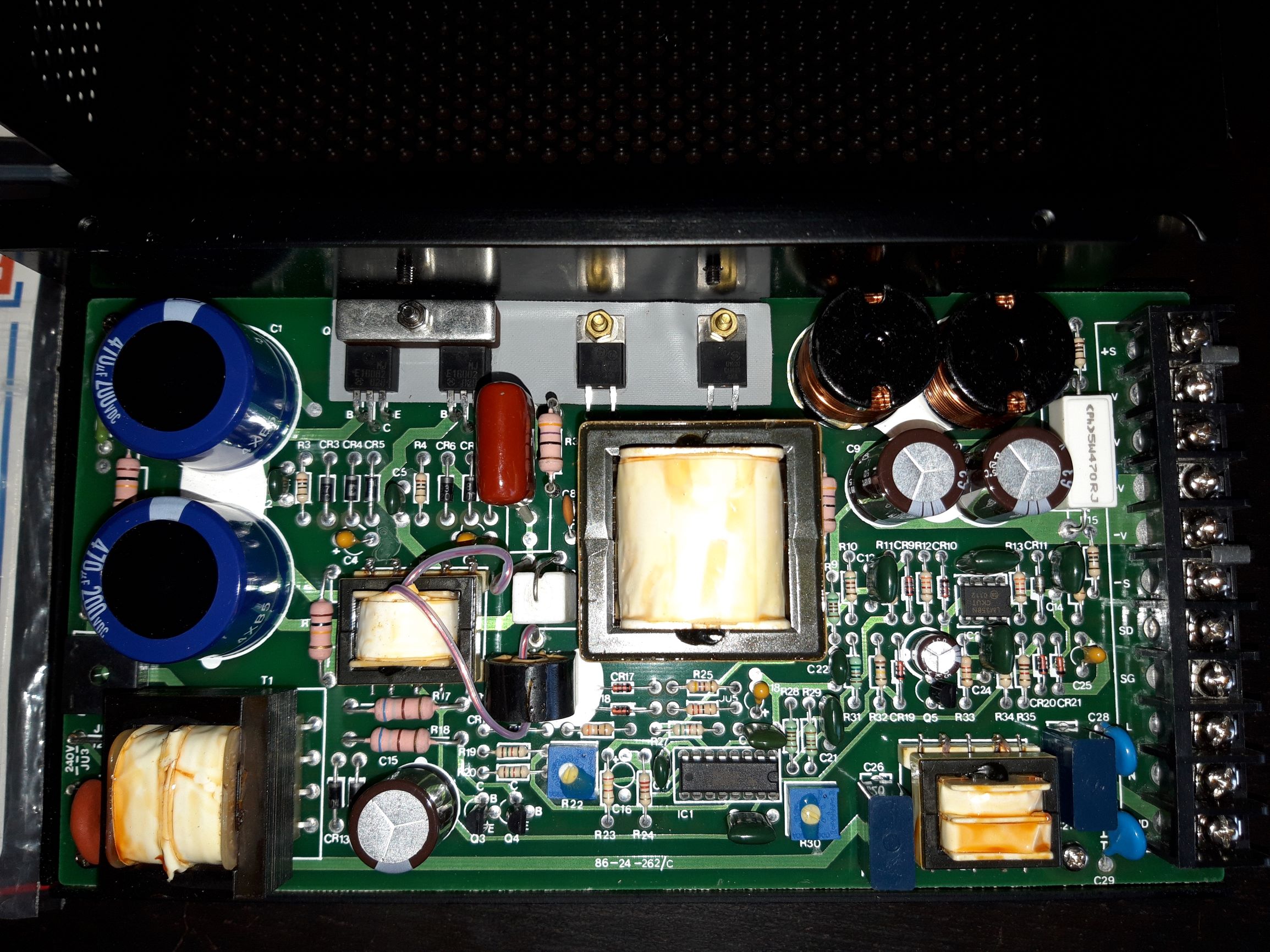

спасибо, как вы считаете, годится ли такой для аудиодел?
заявленные пульсации и шумы в 10 раз ниже современного стандарта,
только он из 90х, интересно, не высохла ли комплектуха при столь длительном хранении…
он явно сделан с претензией: LC фильтрация, дискретный стабилизатор на ОУ, 4х проводное подключение - все серьезно )) . но дьявол всегда в деталях. и по фото финально судить не могу далее. тем более про состояние.

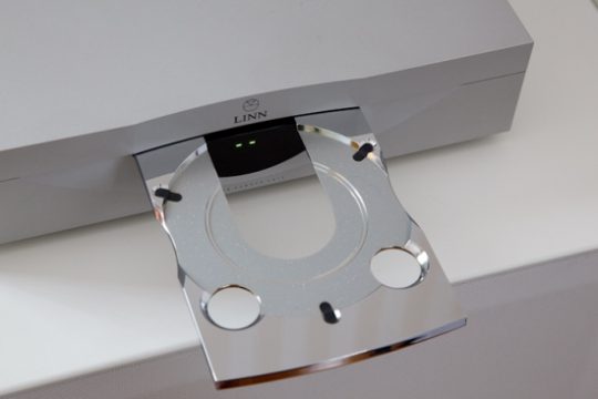

БП linn cd12

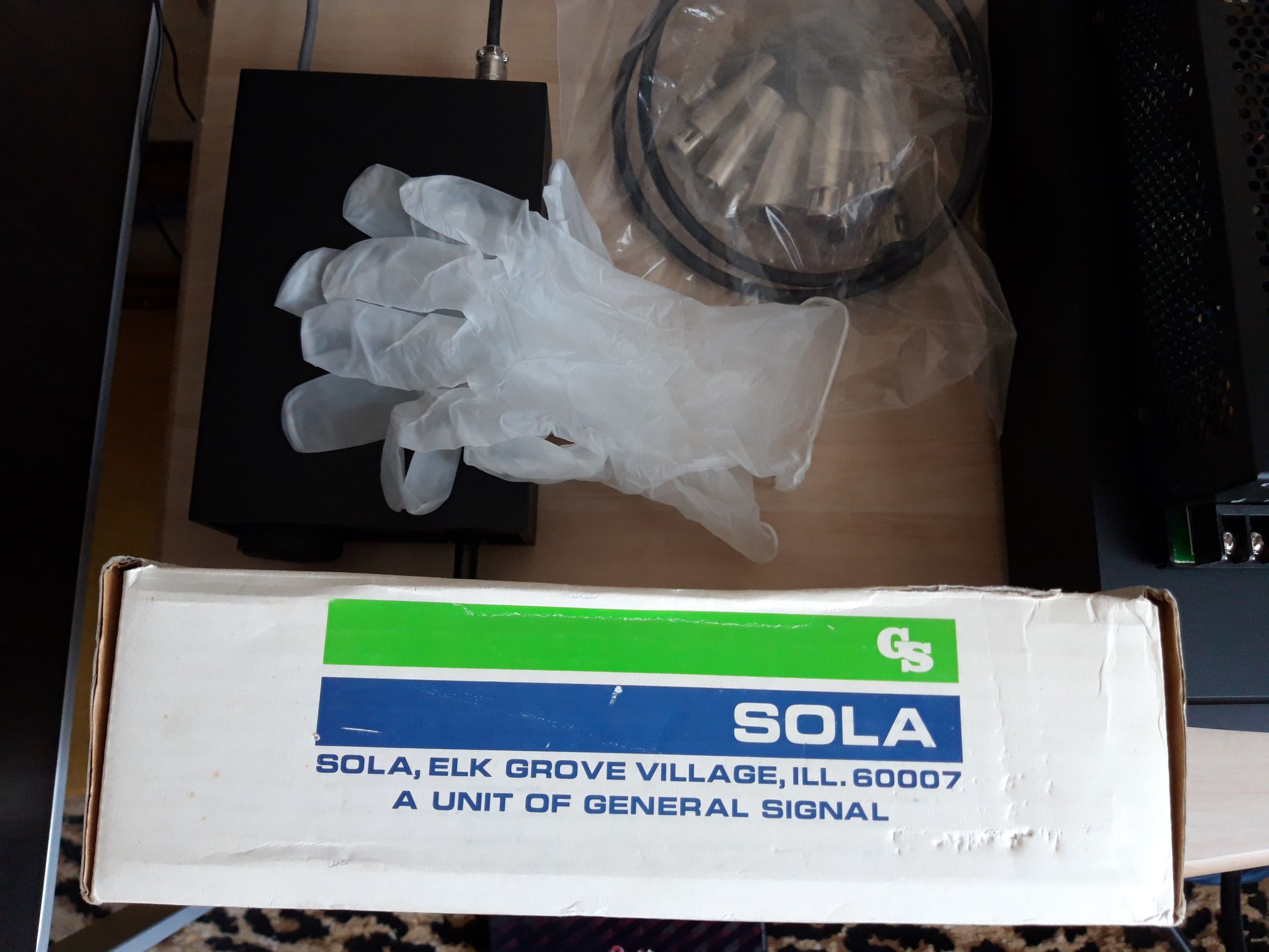

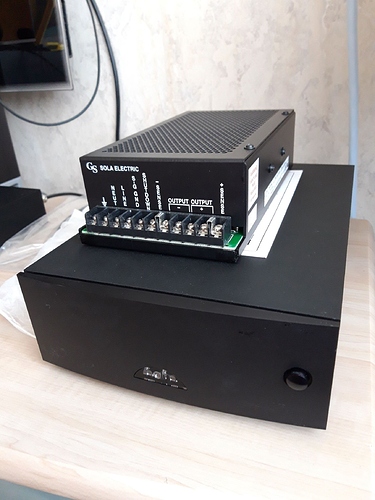

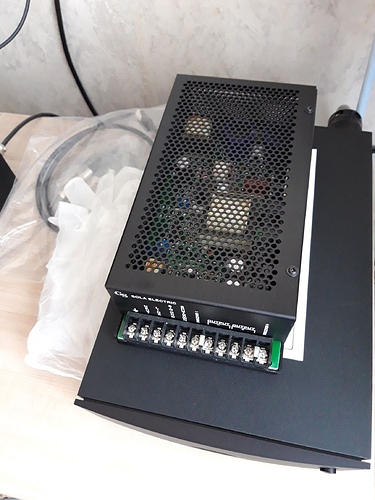

Приехал новый БП Sola Electric.
Приклеим ему мягкие hi-fi ножки “Isolate It”

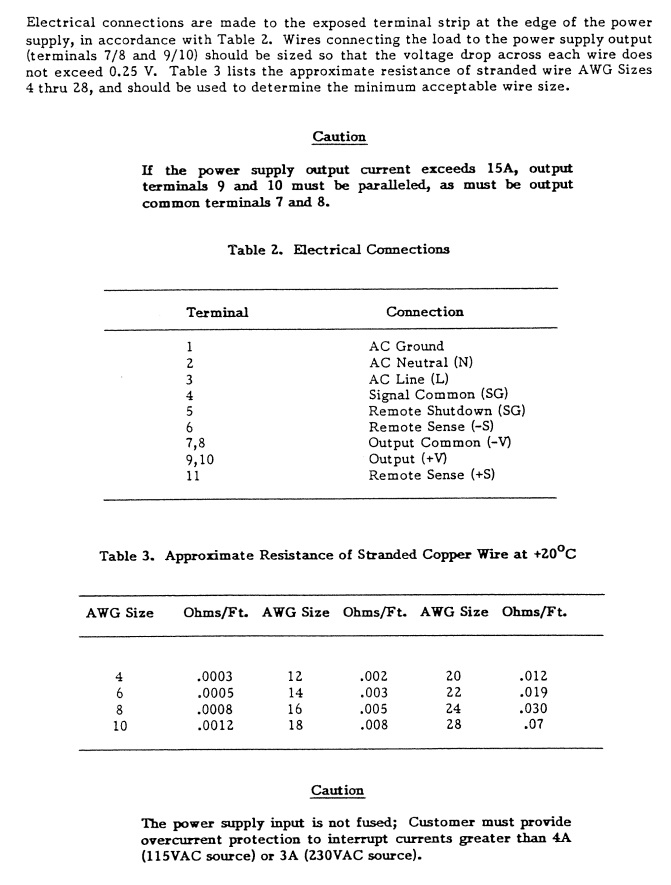

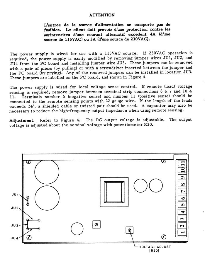

Перемычкой переведем на 230В (странно да?), а требуемый 3А предохранитель на вход возьмем с английской вилки.
Да, с “remote sense” парится не надо, т.к. “power supply is wired for local voltage sense control”.
Какой результат, понравился звук, или нет?

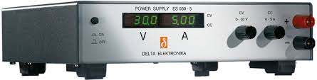

Пробовал уйти и в экстремальную сторону - приобрёл прецизионный блок питания Delta Elektronika ES 030-5 c доп опциями, который обошелся мне в 70 000 рублей по курсу 15 года.
В этом блоке питания, по-моему, нет ни одной радиодетали дешевле 5 долларов. Сплошняком WIMA, Rubicon и прецизионные резисторы. УАУ-эффект у него достаточно сильный. Когда я подключил его к малиношляпе товарища вместо недорогого китайского ЛБП, я несколько офигел от того, насколько глубокой стала тишина и сколько новых деталей появилось в звуке. Класс источника поднялся минимум в 5 раз. Тем не менее, звук потерял вовлечение и живость. Слушать этот УАУ-эффект долго не хотелось - музыка звучала механически. Тот же эффект я получал даже запитав им внешний тактовый генератор. Достоинства были значительными, но основной и самый главный минус их перевешивал - слушать такой звук было неинтересно.

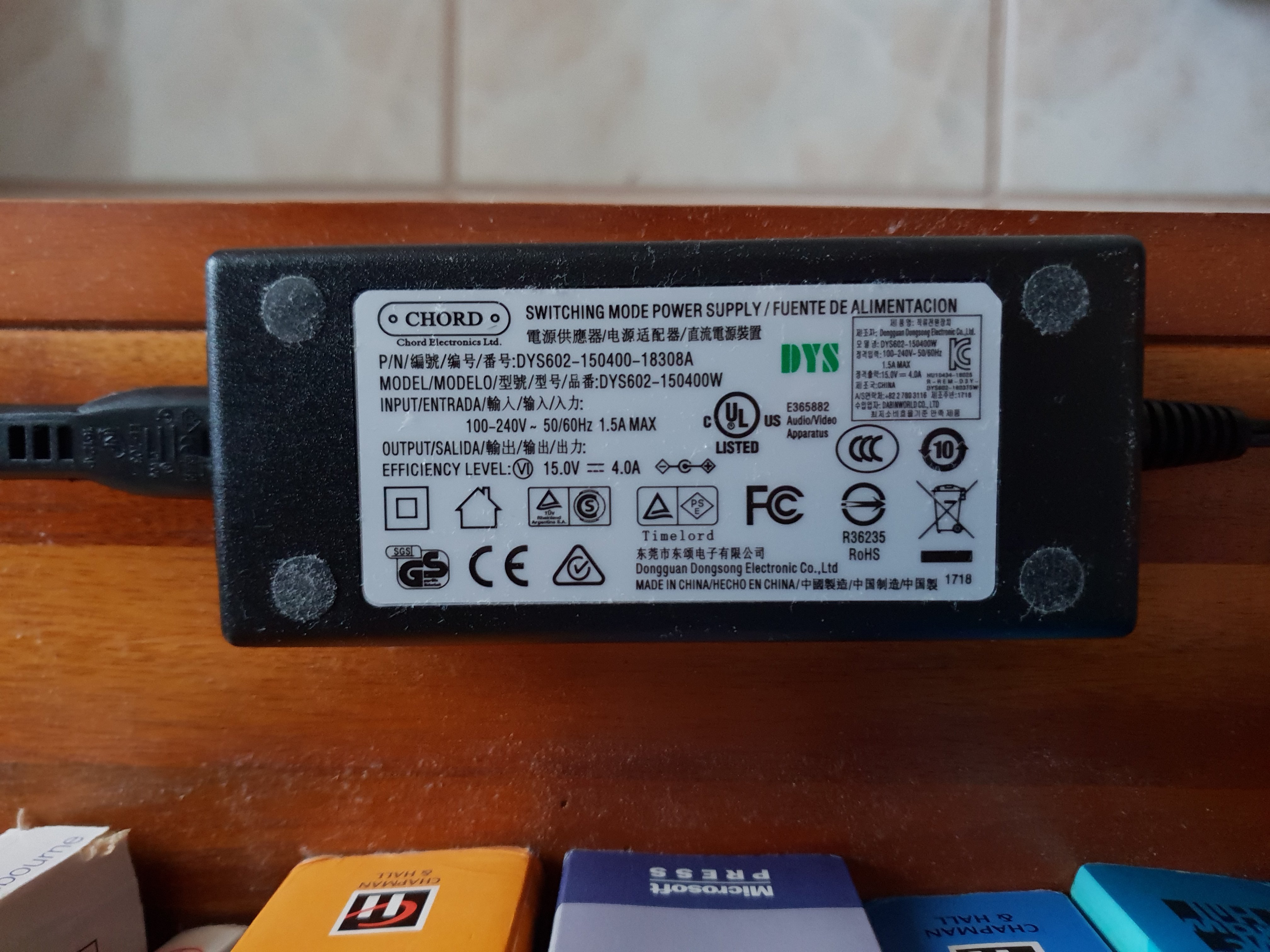

Если говорить про упомянутые выше дорогостоящие аппараты с импульсными блоками питания, то тот же Chord я не готов взять даже бесплатно. Для меня он издаёт исключительно механические звуки, но никак не музыку. Правда, я не думаю, что тут дело только в блоке питания.

понравился, очень крутой БП, даже не ожидал такого :wink:
