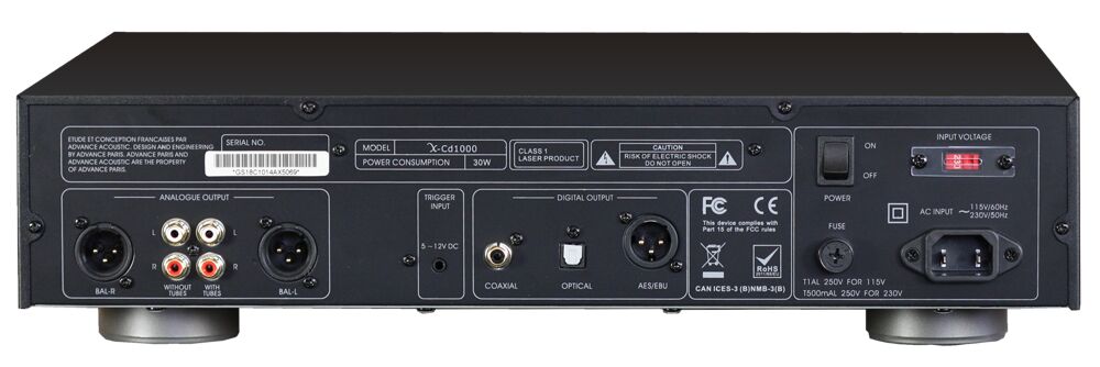

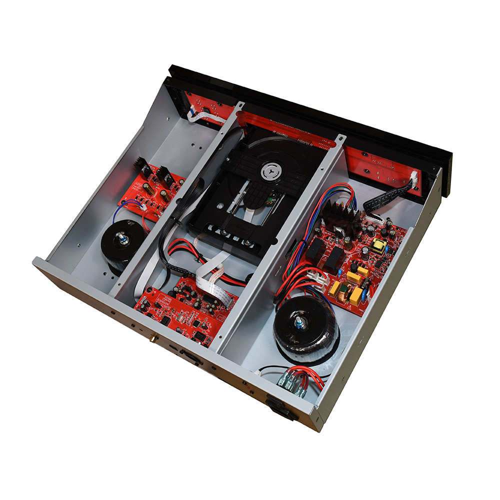

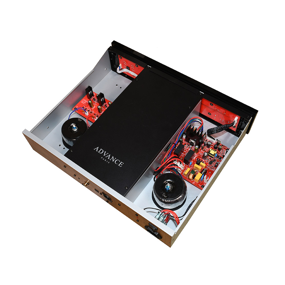

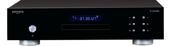

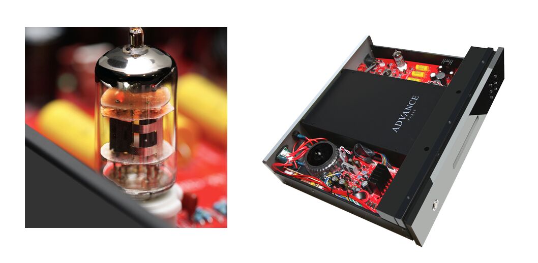

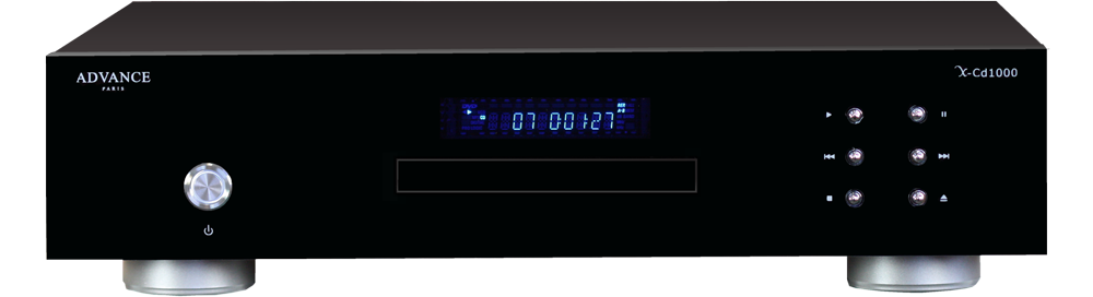

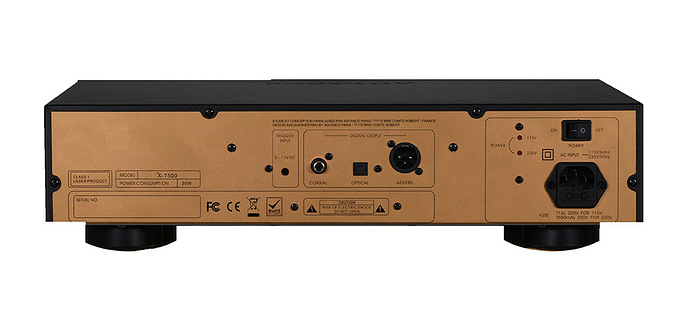

Интересно, кто-то имел опыт общения с X-CD 1000 ADVANCE PARIS? Полный комплект цифровых выходов, RCA, XLR и даже лампа… И при всем этом цена гуманная.

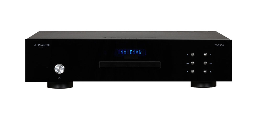

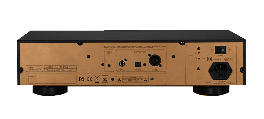

Еще транспорт анонсировали за 990 евро, все то же, но без ЦАПовой части

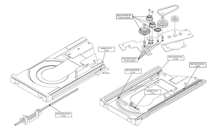

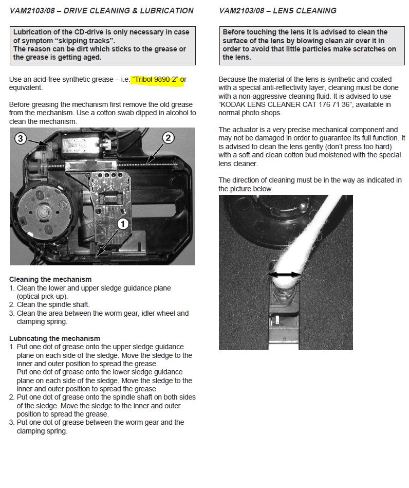

А кто чем смазывает транспорт?
Силикон
Я вот такой. Ровно на 4 года хватает. Вот буквально месяц назад обновил смазку.

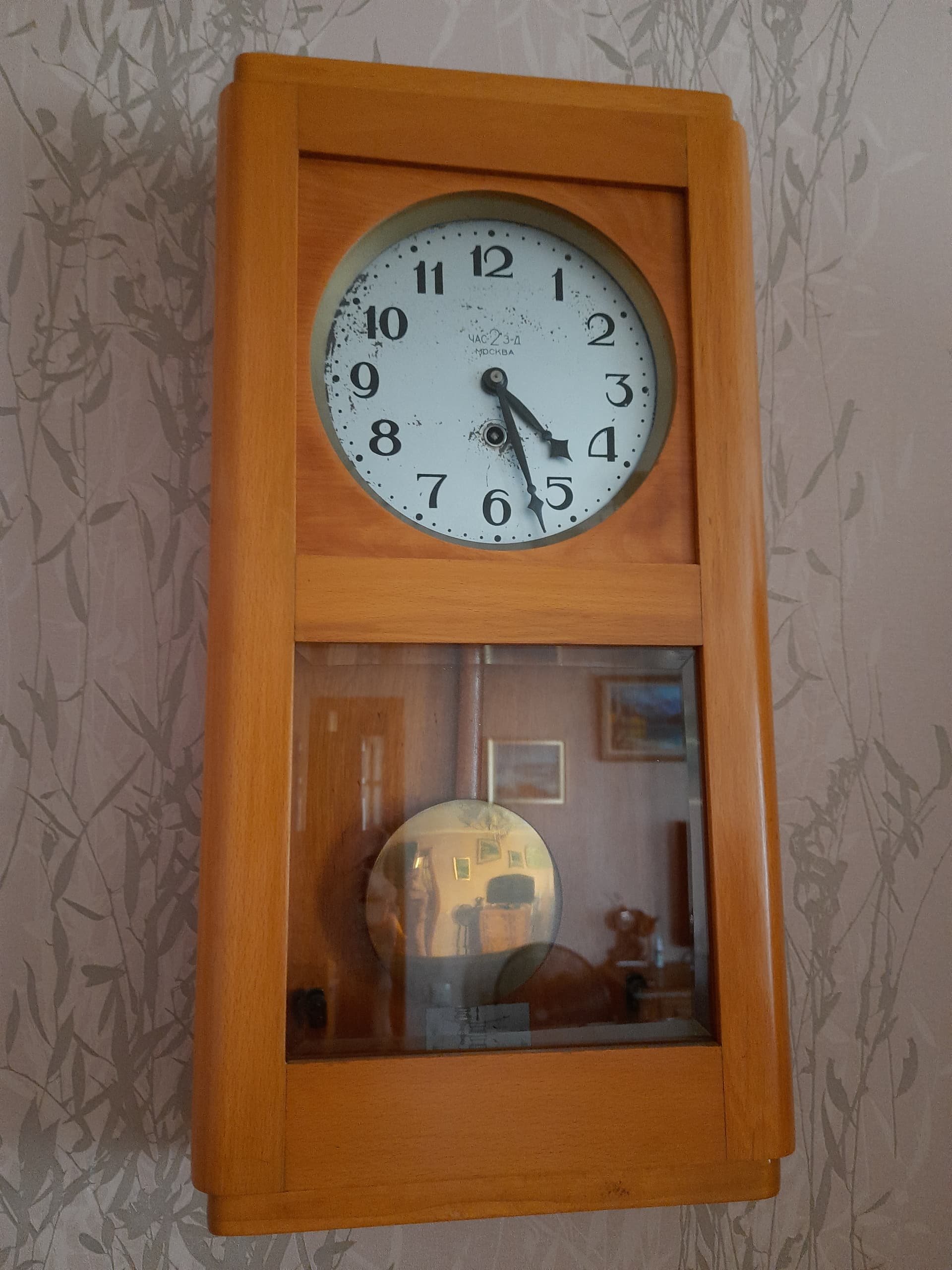

Часам она тоже подошла отлично. Этим 70 лет. Смазал 6 лет назад, тикают по сей день.

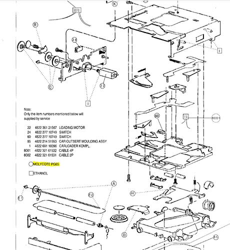

Philips рекомендует Tribol Molub-Alloy 9890-2 (нынче это Castrol 9890)

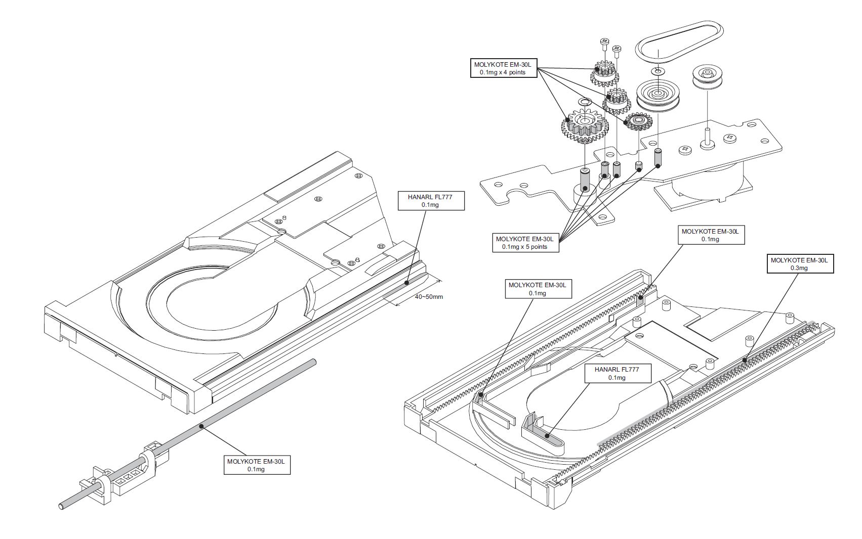

Японцы используют Molykote EM-30L
Molykote PG65 тоже годится для этих целей, но у нее чуть больше показатель износа
Показатель износа (испытание на четырехшариковой машине трения, 1450 об/мин/400 Н/1 ч)
0.6мм
Показатель износа (испытание на четырехшариковой машине трения, 1200 об/мин/392 Н/75 °C/1 ч) 0.5мм
Тот же Philips использовал PG65 для смазки систем навигации, т.к. она более морозостойкая
Я свой транспорт смазывал Molykote PG65
