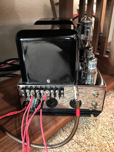

смотрите, WE используют на Макинтошах МС30 в качестве силового, а у него диэлектрик вообще, ХБ рукав пропитанный маслом!
и ничего, всем нравится, и все живы, наверное)
Есть и силовые маслонаполненные кабели. Масло - прекрасный диэлектрик.
Для уменьшения ёмкости диаметр кабелей для аудио обычно большой из-за того, что жилы разнесены на значительное расстояние друг от друга. С точки зрения стойкости изоляции на пробой такая конструкция способствует намного большему уровню максимального напряжения, поэтому большинство колоночных кабелей можно смело использовать как сетевые.

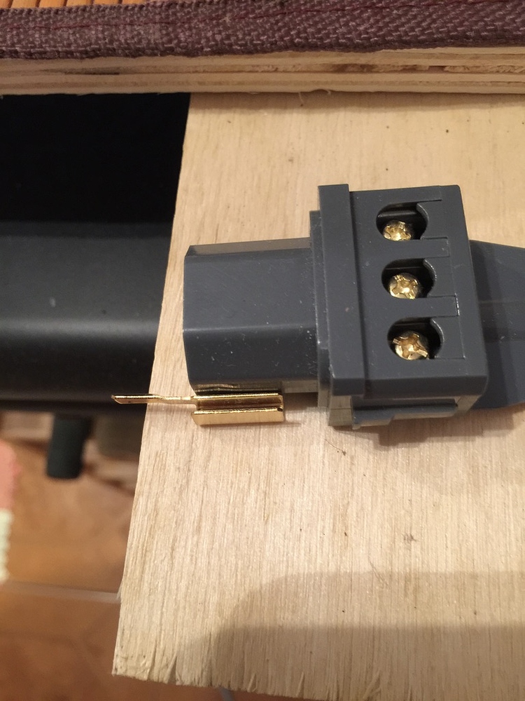

А не нравится мне этот момент:
из-за чего контакт идёт только по граням штырей входного инлета.
Звук, как мне кажется, сильно зависит от того, что в разъём подключается и от того, куда разъём подключается.
Я использую только на телевизоре, куда круглый коннектор просто не входит и на системе в спальне им заканчивается выделенка — не раздражает ничего вроде.
Ужасно неудобные для работы. По звуку ничего не скажу, нормального качества метал, разницы в сетевых коннекторах не слышу, пока по крайней мере
